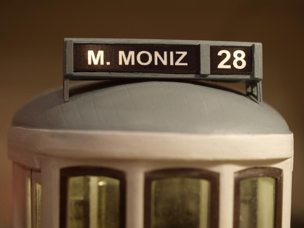

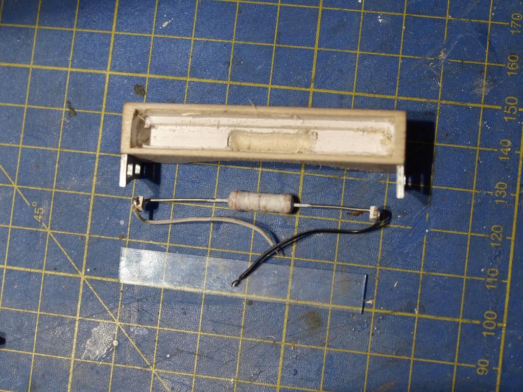

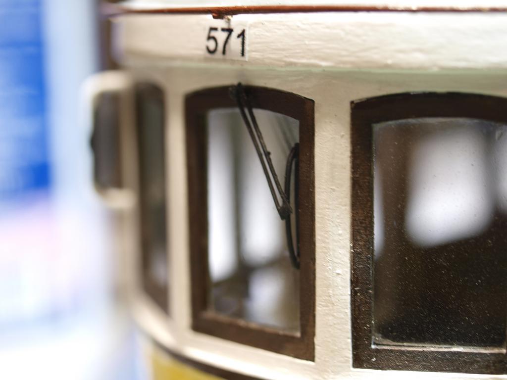

Per non lasciare i contatti liberi sul tetto in balia degli eventi, ho deciso di costruire subito le insegne.
Ho fresato il blocchetto di legno pieno dato col kit ricavando lo spazio per 2 led
L'adesivo traspare un pochino ma effetto al buio è piuttosto buono.

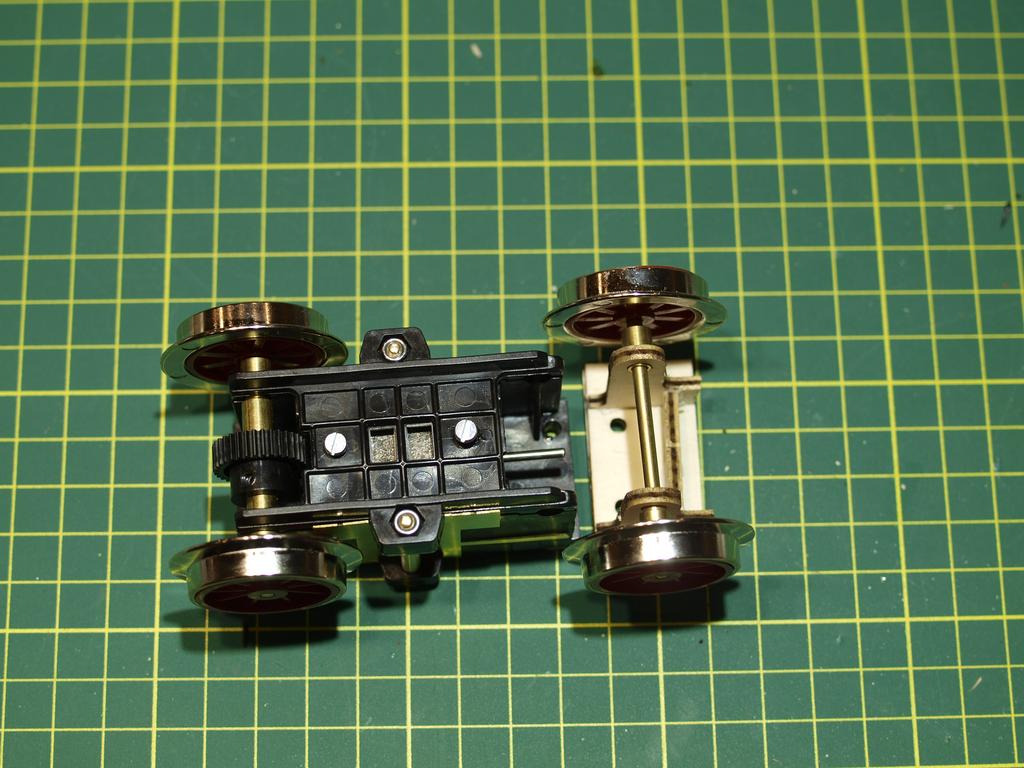

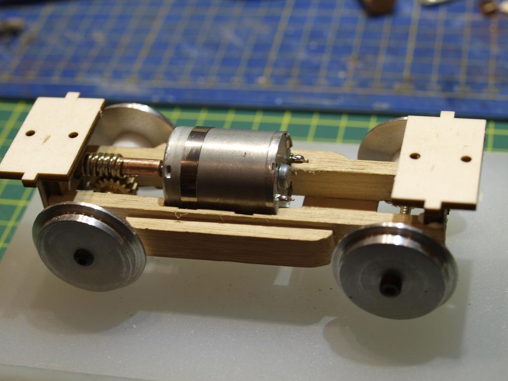

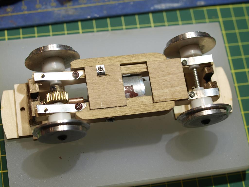

Non riesco a trovare il kit OcCre 55013 che sarebbe il motore per i tram..
Quindi lo costruisco..
per prima cosa ho fatto una vite senza fine che per le mie modeste attrezzature è un lavorone da una mattinata solo per arrivare a questa situazione.
Ho tornito le ruote e le boccole di delrin e ho costruito il telaio di supporto in legno.
questo motore dovrebbe andare meglio di quello che avevo costruito per il tram Soller, ho cambiato sistema per fermare gli assali e tutto sembra molto migliore.

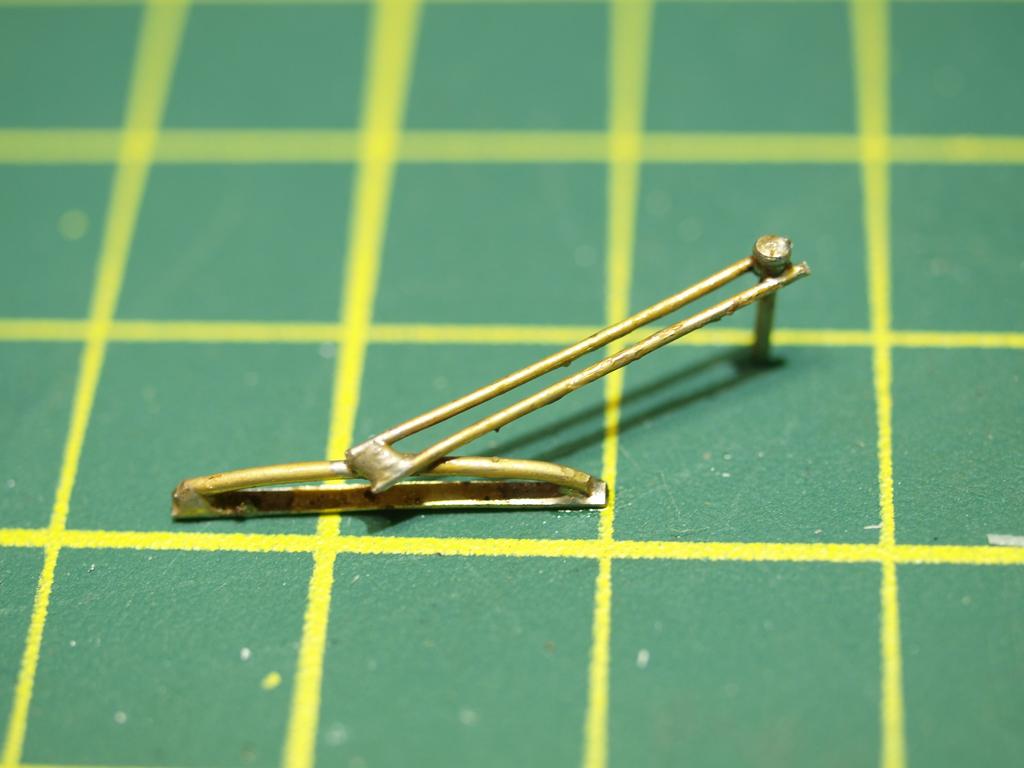

Adesso devo fare le lamelle per prendere corrente dalle ruote

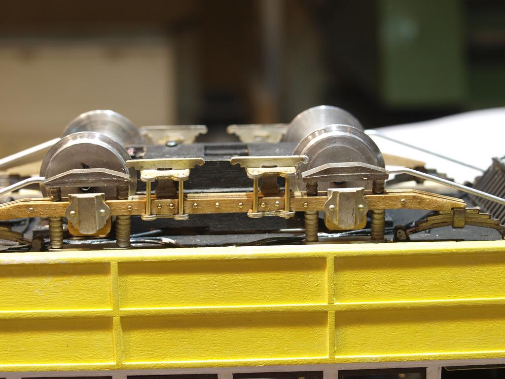

Intanto sul tram Lisbona ho avviato la costruzione del carrello e sto risistemando mille imperfezioni del legno..

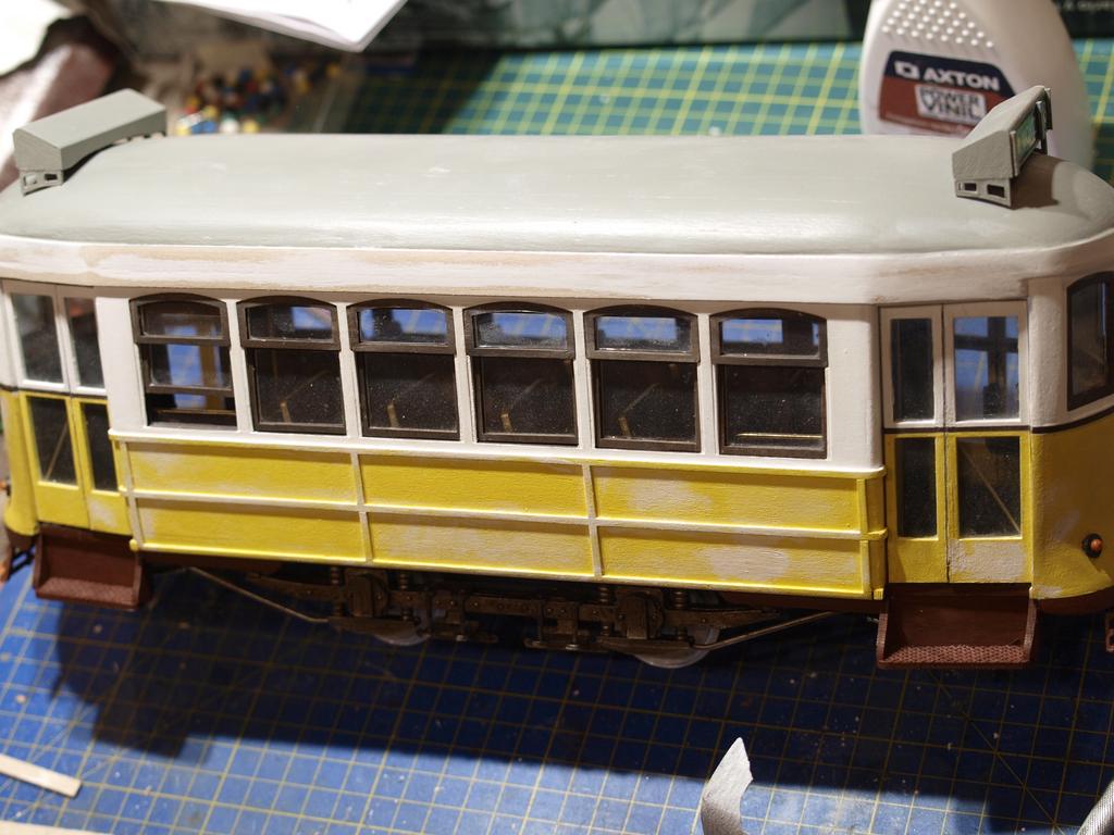

Tetto quasi finito, è tornato tutto perfettamente.
Il listello sul fronte va bagnato e piegato a caldo prima di essere tagliato in tratti curvi da 32mm

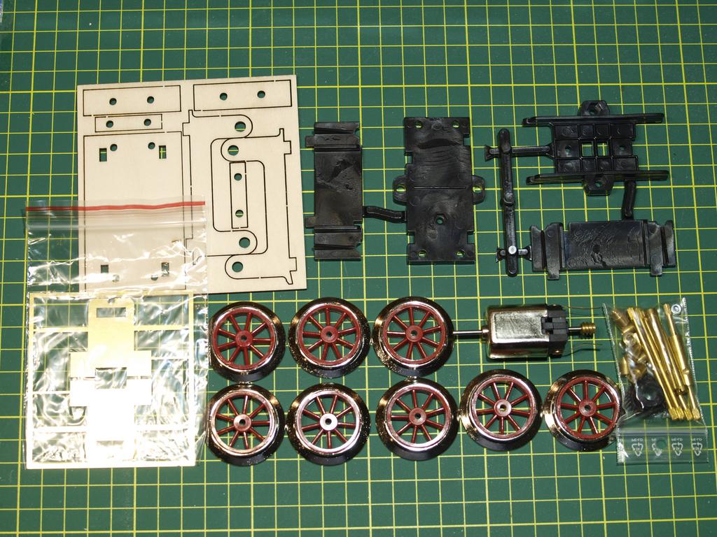

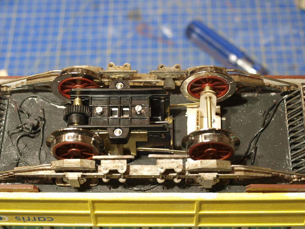

Il motore che ho preso da Kreativity World
Essendo dedicato al tram San Francisco ha 8 ruote e un interasse molto ravvicinato.
Quindi per forza di cose lo dovrò montare così
Peccato che Occre abbia smesso di produrre questi motori, funzionano molto bene.

E.. vabè, ci corre tantissimo tra il mio motore ballerino e quello della Occre..
però ho imparato alcune cose e ora aggiusto il mio motore con i pezzi d'avanzo del San Francisco..
In futuro i motori li dovrò costruire su boccole d'ottone tanto tutto l'inghippo della meccanica traballante è quello..
pace ai motori Occre che non li faranno più, andavano benissimo..
Sul tram Lisbona sto tirando le somme..
Altri particolari:
provato.. va una meraviglia.

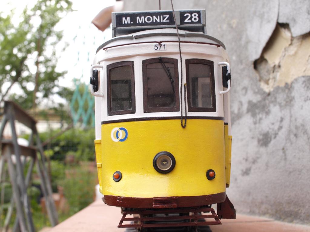

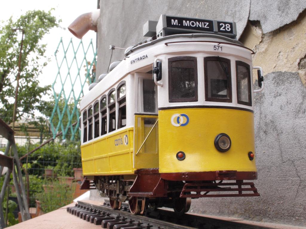

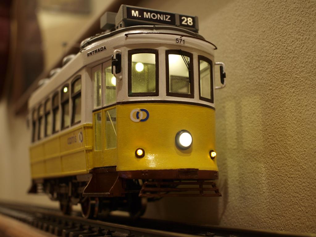

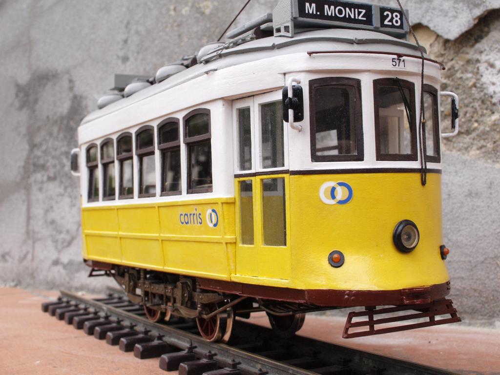

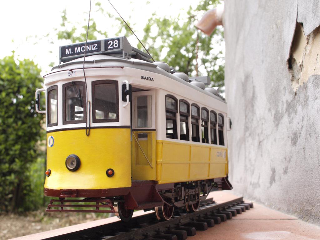

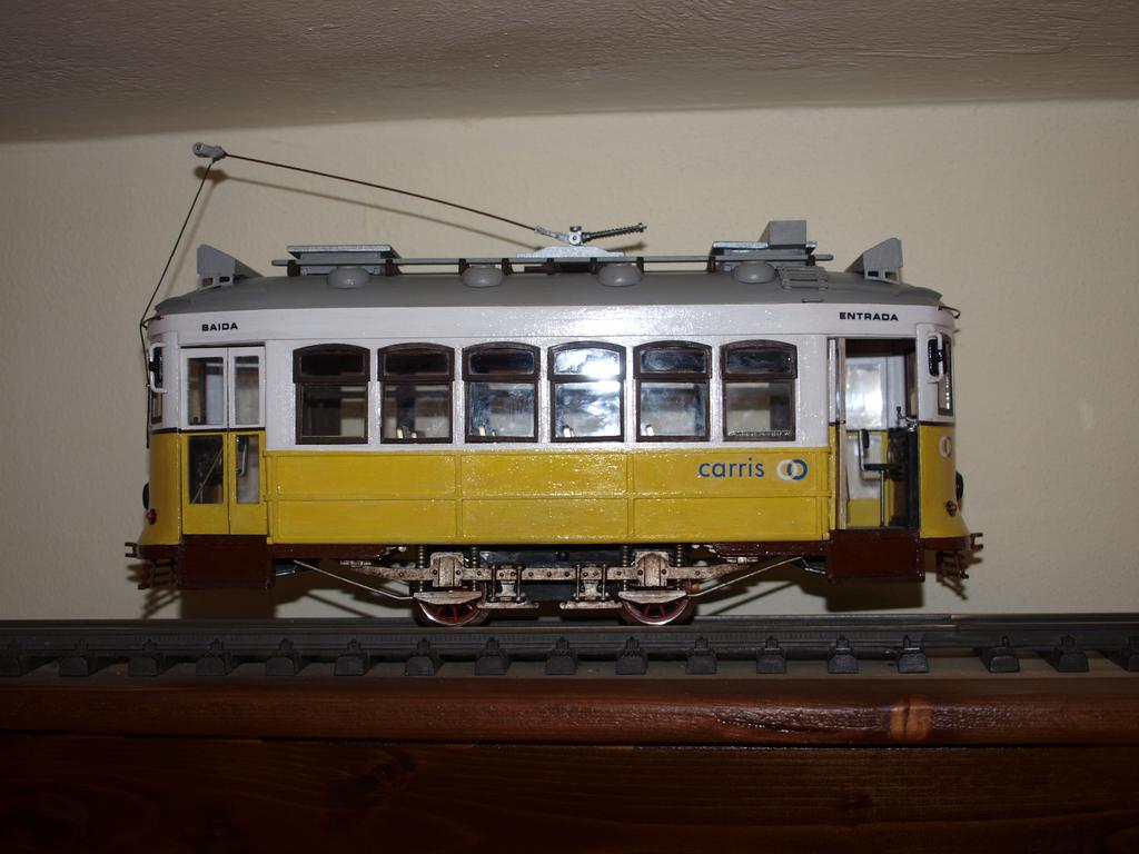

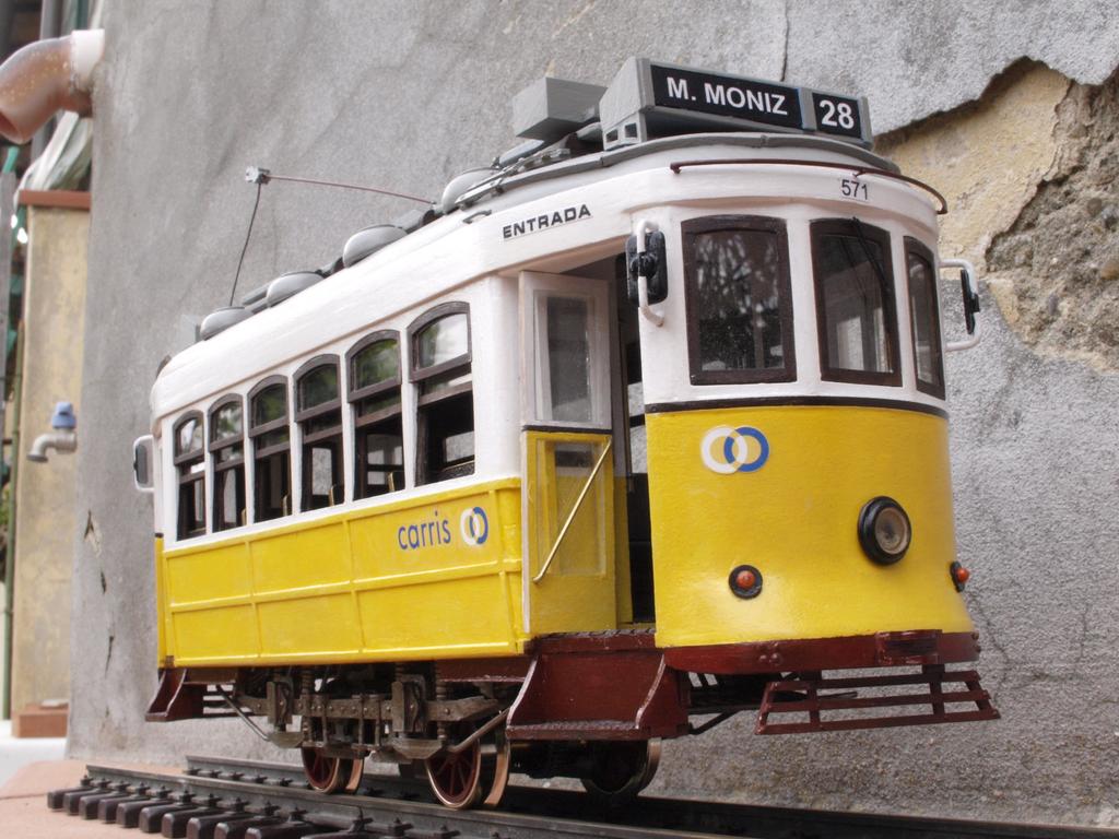

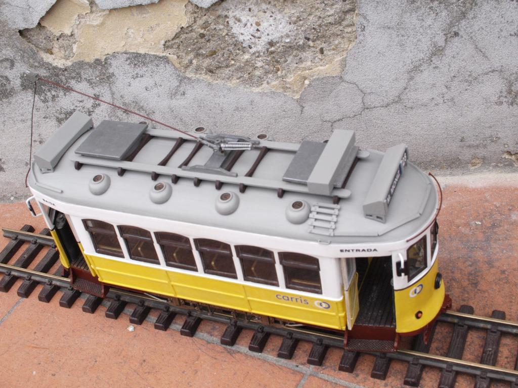

Alcune foto fatte in giardino.
Qualche ritocco ancora da fare ma tutto sommato inezie..
Effettivamente qualche figurino seduto potrei metterlo.
Ultima modifica di wrighizilla; 18-05-19 a 08:25 PM

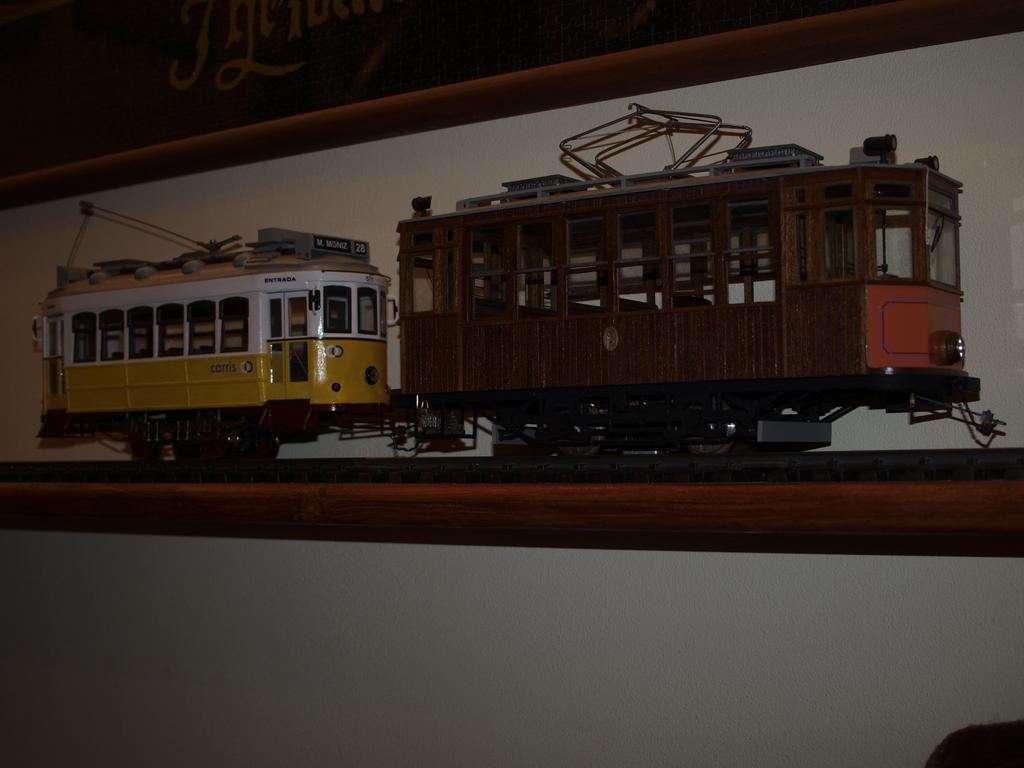

in confronto al Soller il tram Lisbona è piuttosto piccolo..
se li faccio girare abbastanza piano vanno alla stessa velocità, ancora il punto magico non l'ho trovato.. al minimo (ovvero appena si muovono entrambi i tram) il Soller è di poco più veloce del Lisbona ma alla velocità massima il Lisbona riprende il Soller in meno di 16 metri che sarebbe un giro di stanza.
Già verso i 12 metri gli è attaccato alle spalle e la cosa è anche un filino rischiosa giocando a più di 3 metri d'altezza.
Ultima modifica di wrighizilla; 18-05-19 a 08:36 PM

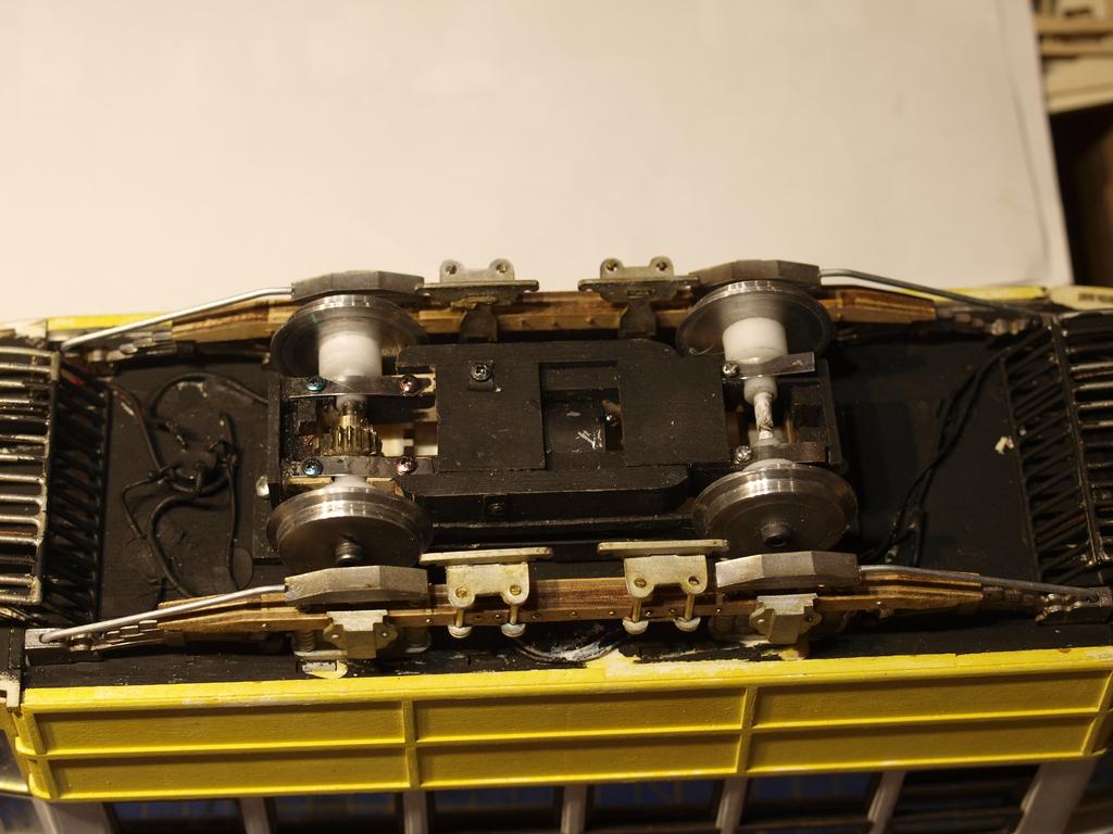

Con le 4 ruote d'avanzo della motor unit Occre dedicata al tram San Francisco (il kit ha 8 ruote) sono riuscito a curare i difetti del mio motore artigianale..
il vantaggio è che il mio motore è leggermente più basso.
Quindi ho abbassato la cabina del tram di circa 5mm oltre questo andrebbero fatti dei passaruota nel vano passeggeri o cambiate le ruote con 4 più piccole.
