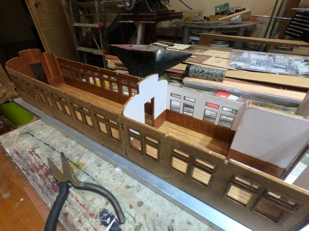

fatto tesoro dell'esperienza col precedente vagone ho potuto migliorare alcune cose durante la costruzione.
ho rimpiazzato l'acetato trasparente con del vetro vero di spessore 1,2mm, stessa cosa che avevo già fatto nel precedente vagone, trovo il vetro vero irrinunciabile.
per tagliare i vetri ho recuperato gli utensili che mi ero già costruito su misura per tagliare le finestre del primo vagone, sono banali dime che servono per accostarsi col taglia vetro e ottenere la misura precisa della finestra.
ho montato subito le cornici e i vetri delle finestre ancora prima di fare il rivestimento interno, in questo modo mi sono evitato di doverle allineare in seguito, le ho subito messe in piano e ho potuto coprire le linee di taglio con il rivestimento di mogano..

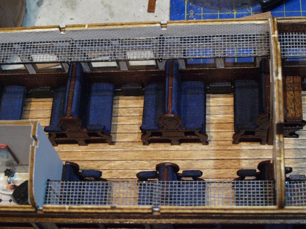

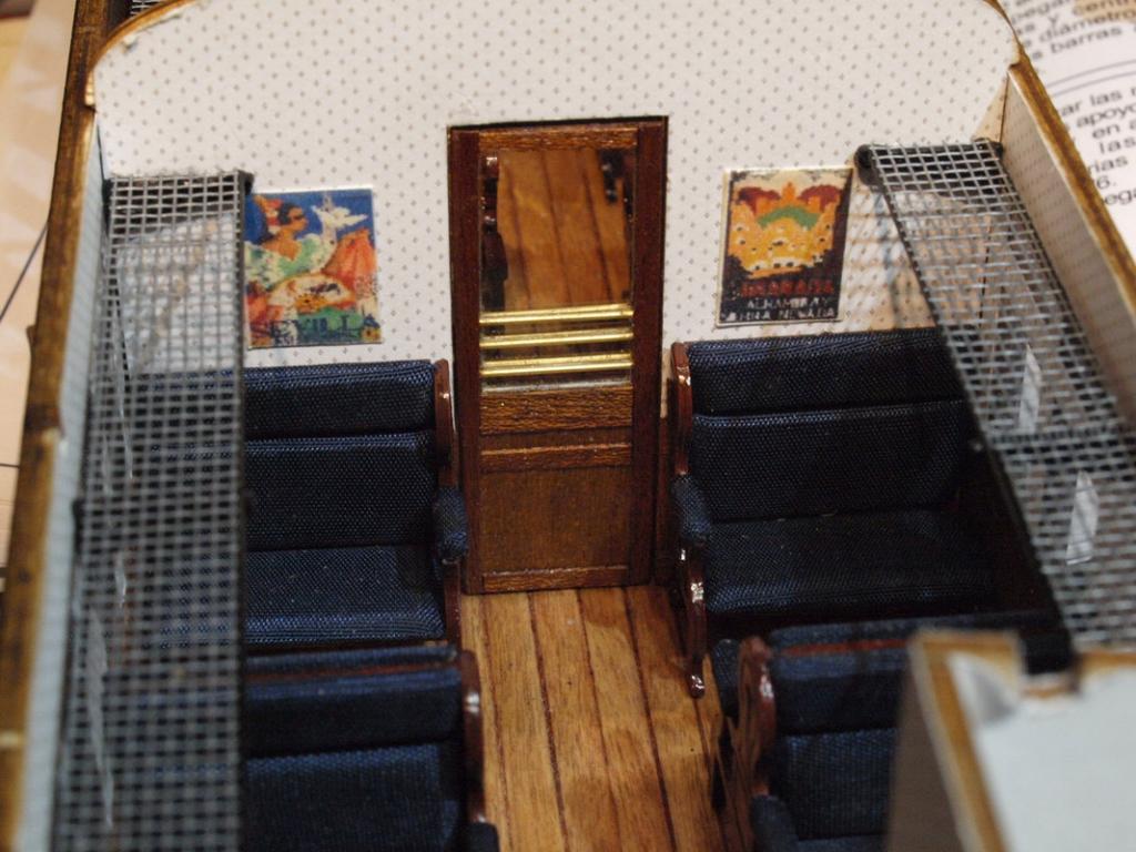

questa volta i sedili di seconda classe li ho foderati con del raso blu.
ho anche arrotondato meglio i listelli di legno creando una bombatura che rende i cuscini più realistici.
i sedili di terza classe sono abbastanza complessi, l'importante è allineare perfettamente tutti i pezzi, metterli in squadra e controllare che tutto sia a 90° col le fusioni esterne perfettamente centrate altrimenti poi i sedili potrebbero risultare storti.
come primer per le fusioni ho usato la stessa gommalacca che uso sul legno per risaltarne il colore, non è un primer troppo tenace sul metallo ma quanto basta per poterlo verniciare con i colori acrilici ad acqua (tipo Hataka, vallejo) senza che basti una passata di polpastrello per rimuovere il colore, alla fine è un primer più che sufficiente.
ai sedili di terza classe ho dovuto molare leggermente i piedini interni per farli accostare con precisione alla parete.

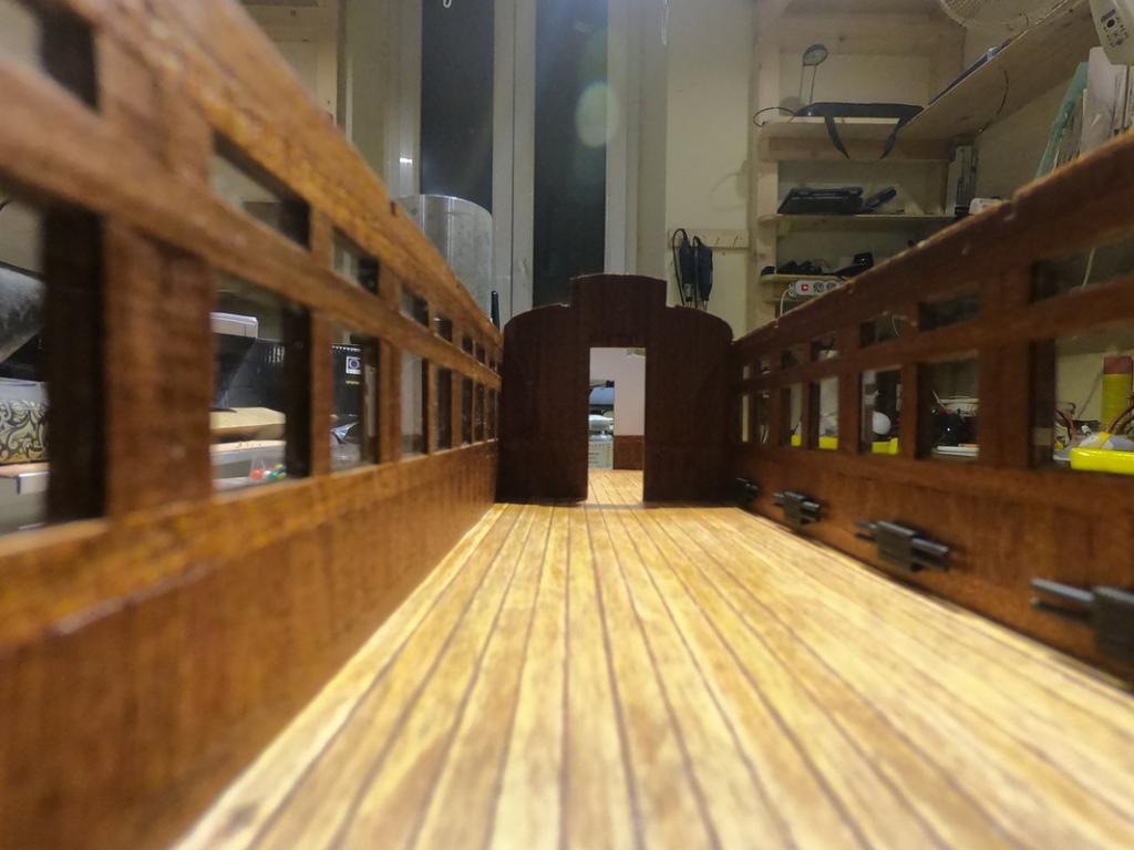

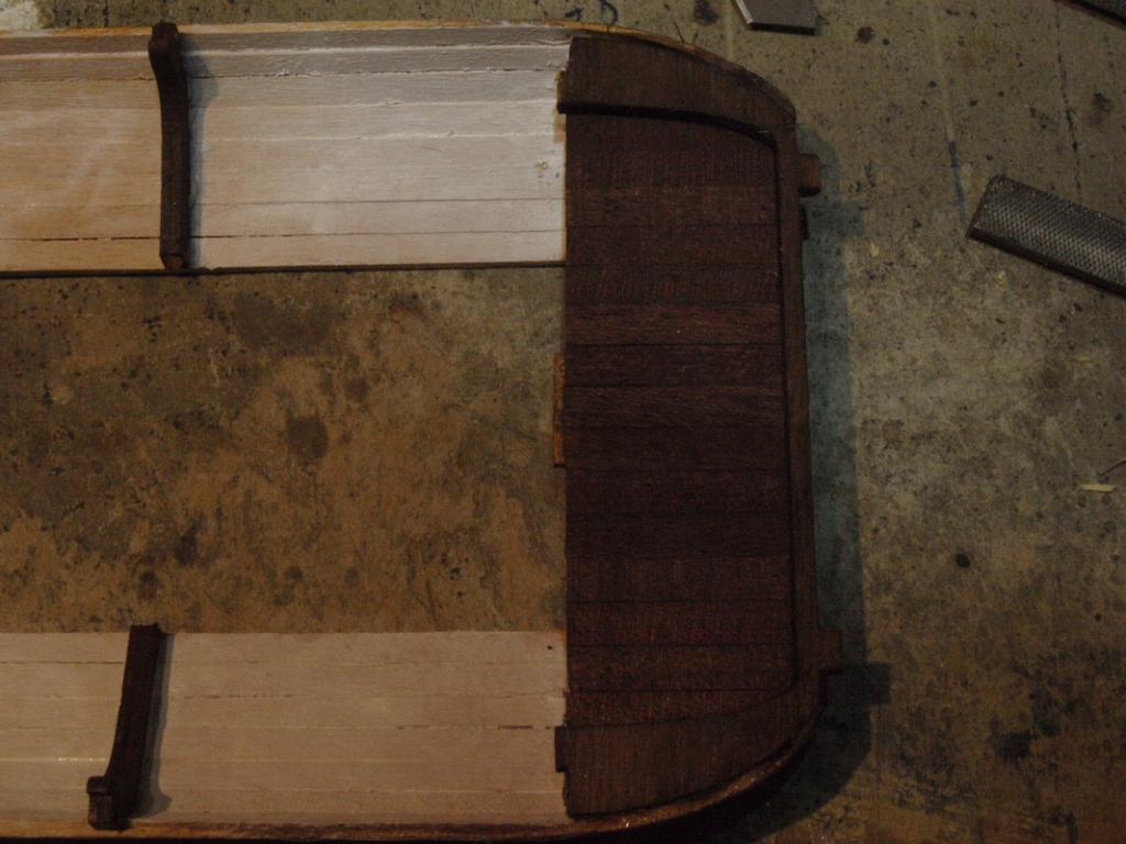

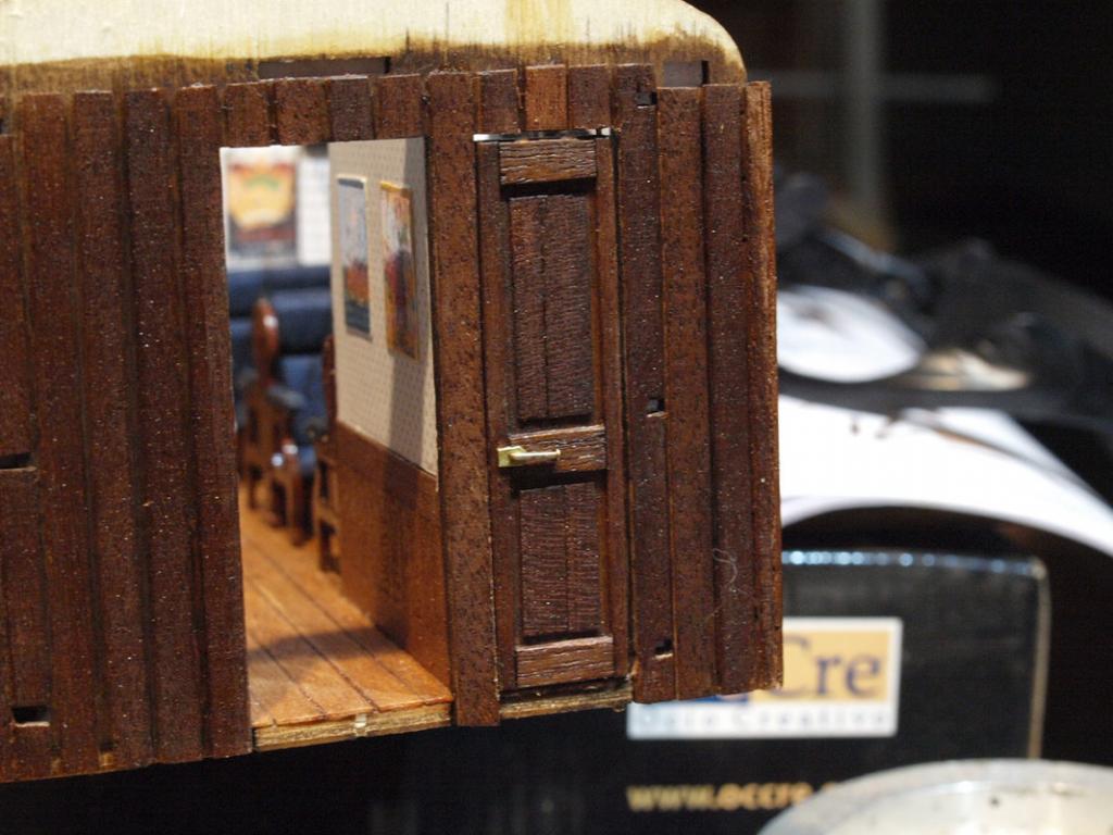

ho inserito nelle fiancate 2 file di chiodini di rame.
in pratica faccio il foro con una punta da 0,7mm ma va bene anche uno spillo e innesto 2-3 millimetri un trattino di filo di rame per avvolgimenti elettrici dello stesso diametro del foro.
taglio il filo il più possibile a raso del legno con una tronchesina e poi vernicio con gomma lacca tutti i chiodini, in questo modo si incollano tutti al legno.
una volta asciutti carteggio la superficie per spianarli e vernicio nuovamente con gomma lacca e acrilico trasparente lucido.

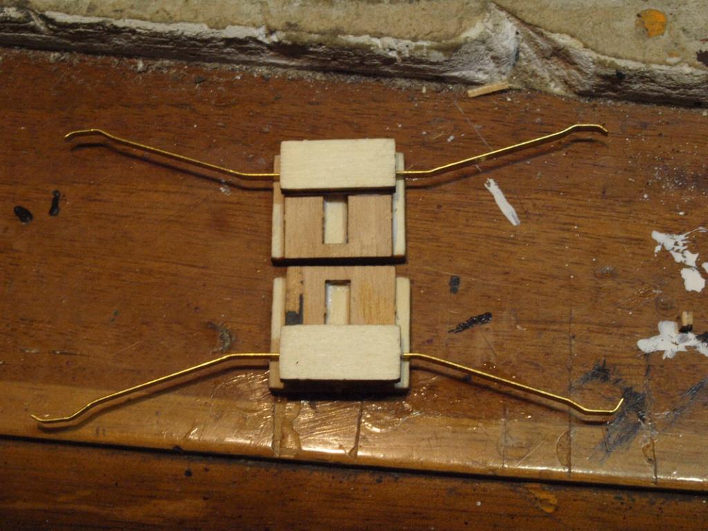

le reti porta bagagli le ho montare sul banco di lavoro perchè è impossibile farle direttamente nel vagone.
ho posizionato le staffe su del biadesivo e ho incollato il filo di ottone con colla epossidica (ho provato col ciano ma non si riesce ad ottenere un buon lavoro)
la rete è di plastica invece l'ho incollata con cianoacrilato una volta verniciate le strutture di nero.
le porte sono tutte apribili, ho inserito nella sezione 2 chiodi che funzionano da fulcro. per primo ho messo quello di sopra e ho innestato la porta facendola scorrere nella sede e poi sotto al telaio ho fermato la porta col secondo chiodo.

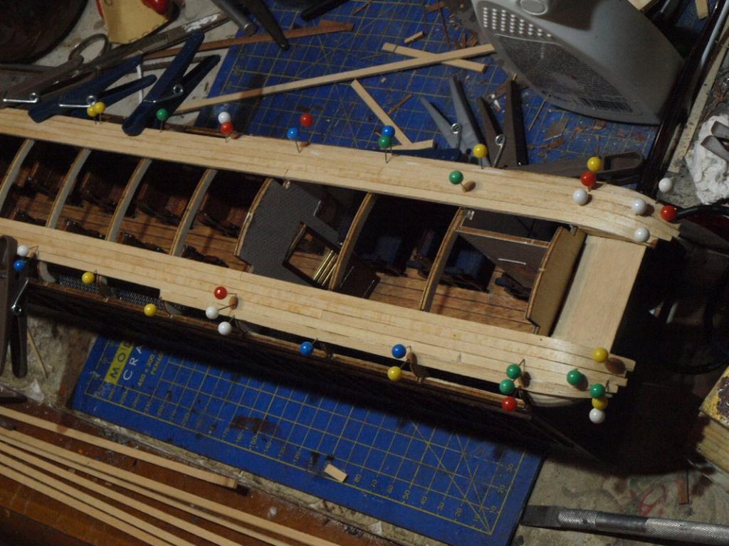

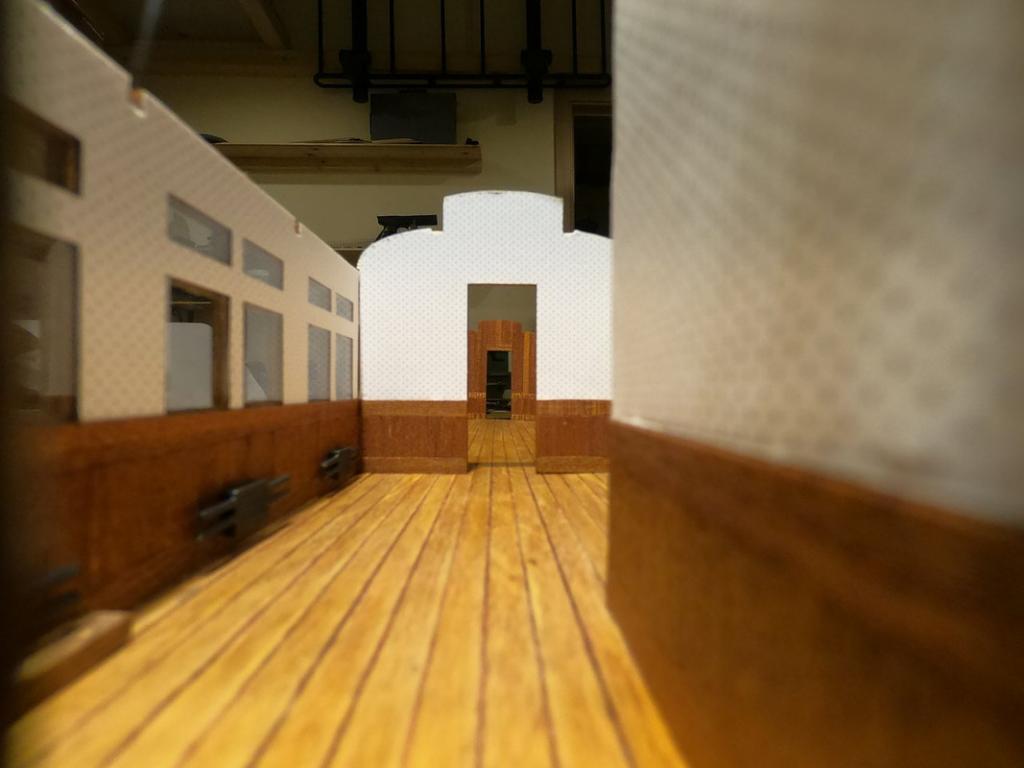

ho montato il tetto piegando i listelli bagnati sullo stelo del saldatore.
i listelli li ho piegati da entrambi i lati facendo collimare la con la giusta curvatura col tetto, mentre l'estremità opposta l'ho tagliata a cavallo di una centina evitando di incollare le 3 pareti del vagone

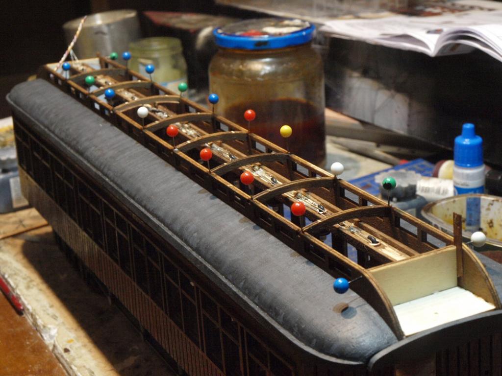

completato il tetto e carteggiato, l'ho rivestito di tessuto di vetro a trama fine e resina epossidica.
ho evitato di mettere la colla sulle pareti del vagone, in questo modo una volta ultimato ho potuto rimuovere il tetto ormai rigido e compatto per verniciarlo all'interno.
ho anche ridotto molto i dentini d'incastro altrimenti sfilarlo sarebbe stato impossibile.

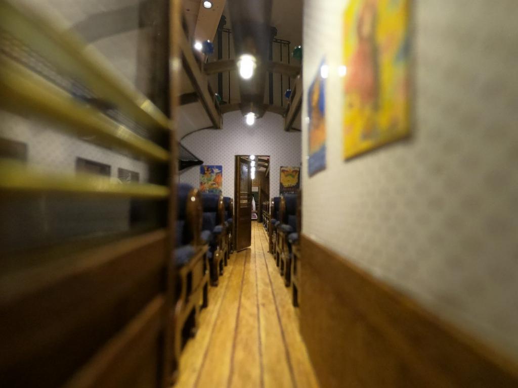

la barra delle luci l'ho fissata alle pareti di testa e di coda del vagone facendo un dente nella parete che divide la seconda classe.
per le luci ho usato dei led soffusi a luce calda, tubetti di rame, rondelle e resistenze.

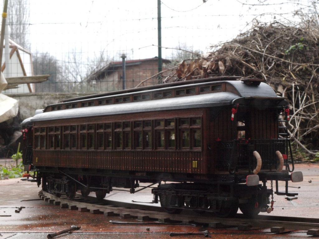

prime foto in esterno in compagnia del primo vagone quando aveva ancora le spinette rosse.
purtroppo ha iniziato a piovere, farò delle foto migliori appena uscirà il sole.
trovo questo modello di Occre bellissimo, appassionante da costruire, non troppo semplice e questo lo considero un pregio.
non escludo in futuro di farne un terzo.
per adesso mi accontento di un convoglio formato da 2 vagoni.
tra l'altro è raro che faccia un modello più volte ma in questo caso ho rinnovato molto volentieri questa bella esperienza.
