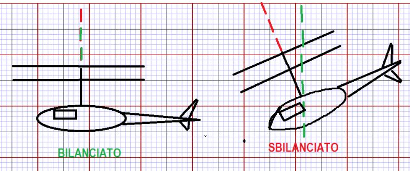

Nessun casino...la conversazione costruttiva vuol dire crescita!!!
Allora...prendi il termine "autorotazione" e mettilo da parte per un pò...per il momento non riguarda il tuo elicottero...l autorotazione è una manovra non eseguibile con quel tipo di macchina!!! Come ha detto Tebolino, la tendenza a girare su se stesso va corretta col trim...più precisamente il trim del timone...in pratica sulla rua radio dovrebbe esserci un tastino o un cursore sullo stesso lato dello stick del timone e cioè lo stick che se mosso verso destra o sinistra fa muovere il muso dell eli (appunto!!!) verso destra o sinistra ruotando su un asse che passa per l albero dell elicottero...se non c è questo tastino/cursore mi dispiace dirlo ma sei fregato...sarai costretto a correggere continuamente la rotta!!! La tendenza ad andare avanti e indietro mi lascia spiazzato...solitamente i coassiali stanno su da soli...posso solo pensare che ci sia uno sbilanciamento!!! Per capire se l eli è sbilanciato, appendilo con un filo che parte dall albero...se è bilanciato si manterrà perfettamente orizzontale...se non lo è te ne accorgerai da solo e dovrai correggere in qualche modo...possibilmente non aggiungendo peso, ma crcando di spostare cavi, batteria o quant altro verso il lato (coda o muso) che tende a stare più in alto!!!
