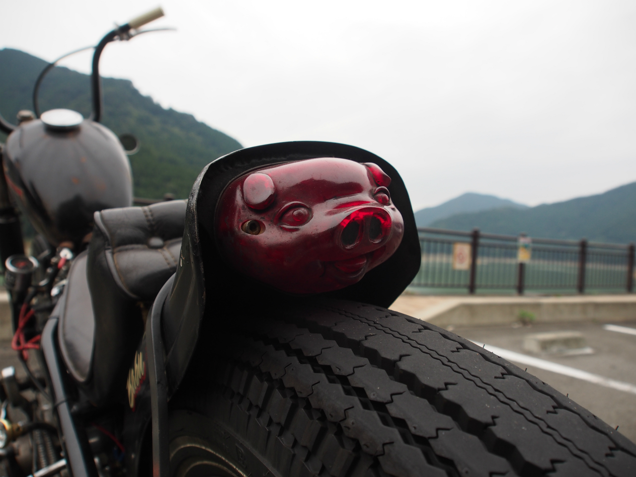

Questi Jappi spiritosi..
Che però tirano sù dei bei Bobberoni rigidi..

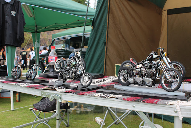

Nuoooo!
Allora non siamo gli unici smodellaripazzi!
Sempre i giappi: RScoloRS: HIGHSLOT 2012
Dovremo organizzare qualcosa del genere anche noi del Custom Cafè!!

Originariamente inviata da disca92 Visualizza il messaggio
Nuoooo!
Sisi mi piace, un raduno-esposizione del custom cafe! Anche se per me sarebbe difficile partecipare... oppure tutti in Giappone

che figata tutti i modellini customizzati in fila
e lo stop a faccia di maialino è epico

Si, dai, facciamolo il raduno.
Io porto fornacetta e salsicce
(i modellini li lascio portare a chi di dovere )
