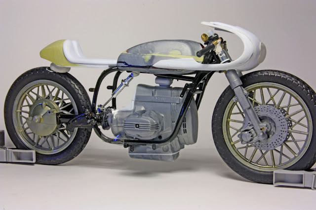

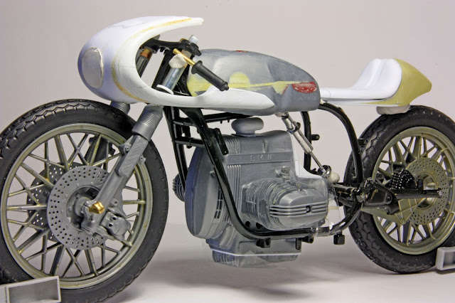

Prima apparizione pubblica della BMW-Cafè Racer in 1/8.
Telaio e ruote per il momento sono ancora da kit, mentre le sovrastrutture sono state completamente autocostruite, a meno del serbatoio costruito ex-novo modificando radicalmente il tank originale..
See you soon!

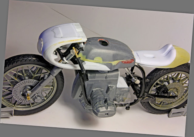

Eh, non è stato facile per il fatto della doppia curvatura..
Inizialmente avevo pensato di farmi una dima in legno su cui termoformare il cupolino, ma il lavoro sarebbe stato lungo e non avrei avuto certezza dei risultati..
Ho iniziato come al solito da un disegno a mano del profilo laterale e ne ho ritagliate due sagome uguali sul plasticard.
Con plasticard da 0.5 ho tagliato una striscia larga come il cupolino finale e piano piano l'ho incollata perpendicolarmente al profilo più esterno di una delle due sagome, stessa cosa dall'altro lato con l'altra sagoma.
A questo punto avevo la sagoma giusta ma con i profili piatti, poco voluminosi, perciò ho incollato sia sulle sagome che sulla striscia centrale altri 5-6-7 strati di plasticard da 1mm per creare volume e per avere abbastanza materiale per limare e creare la seconda curvatura..Non è facile da spiegare, sicuramente la foto avrebbero aiutato ..
Alla fine ho fatto il foro per il fanale, vi ho incollato la parabola ed ho incollato il tutto al serbatoio.. si.. è già un pezzo unico.
Manca da tagliare la superficie superiore per ospitare il cupolino..

A me è subito piaciuto l'effetto un pò "2D" del cupolino, molto "disegnato" penso che l'effetto estremo venga un pò stemprato e reso ancora più interessante dal plex sopra. Più che il codino il sellino mi ha lasciato un pò perplesso: è molto interessante come design ma non lo vedo integrato con il resto: probabilmente starà meglio una volta finito visto che quella che vediamo sopra sembra la parte "morbida"?
