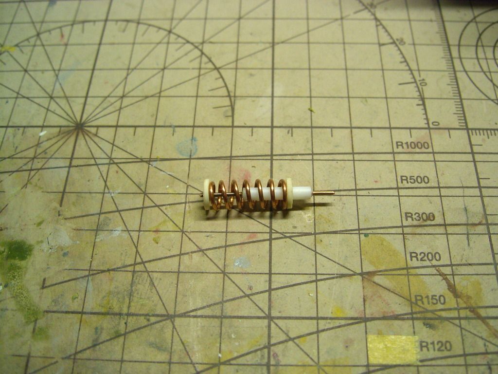

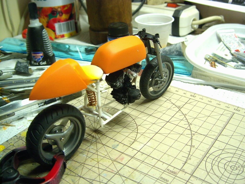

un pezzetto alla volta qualcosa viene fuori.
ho fatto l'ammortizzatore posteriore.
ho preso del filo di rame da 1mm e l'ho avvolto ad una vite autofilettante come ho visto fare ad alcuni di voi.dopo un paio di prove il risultato è stato soddisfacente.
ho ricavati il pompante da un tondino di 3mm e la parte interna semprer dal filo di rame.

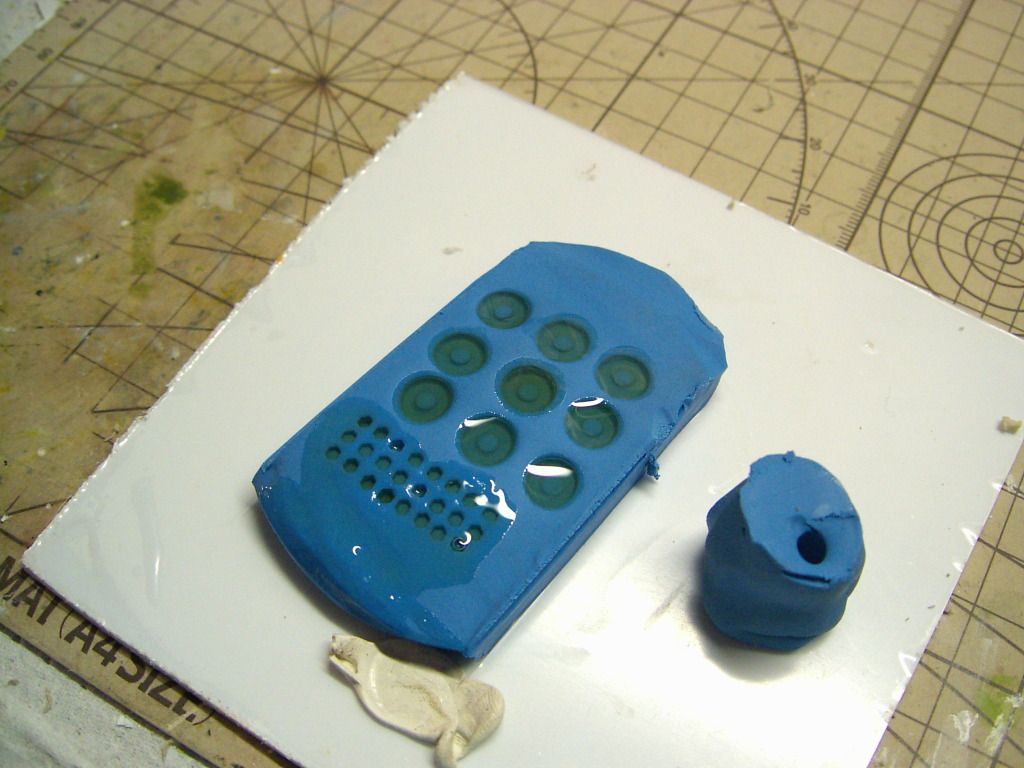

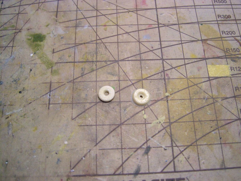

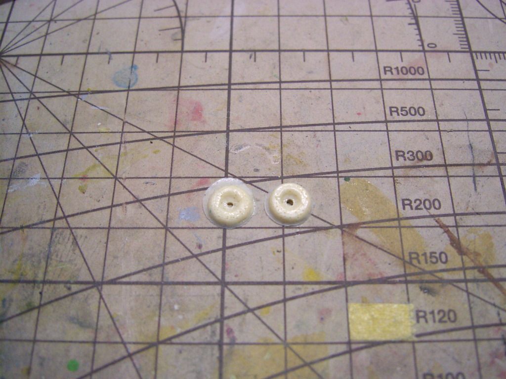

dato che ero sprovvisto di parti circolari piatte x fare le estremiotà che racchiuderanno la molla,ho pensato di farli in resina colando su della plastilina a cui avevo dato la forma con la parte superiore del manico delle lime.già che c'ero con una chiave a brugola ho ricavato anche la forma x fare dei dadi che mi potranno servire anche in futuro(chissà).
l'ammortizzatore è assemblato provvisoriamente.prima coloro le parti e poi incollo il tutto.

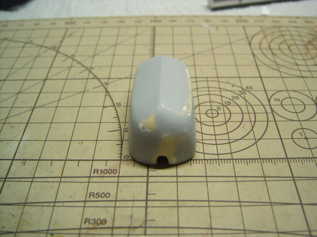

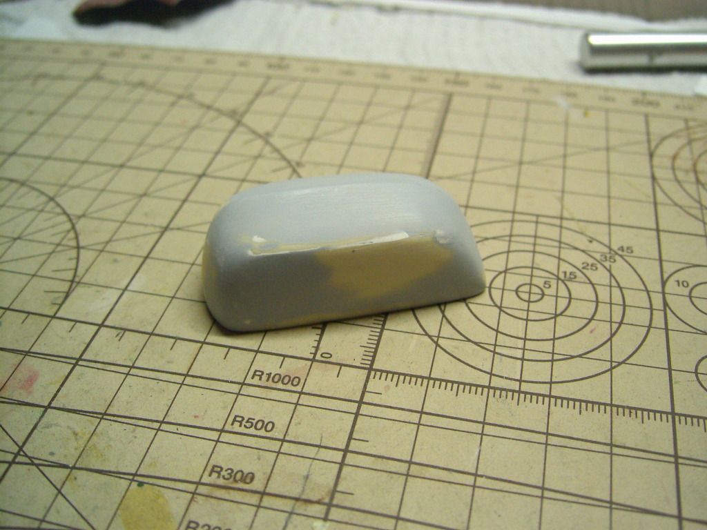

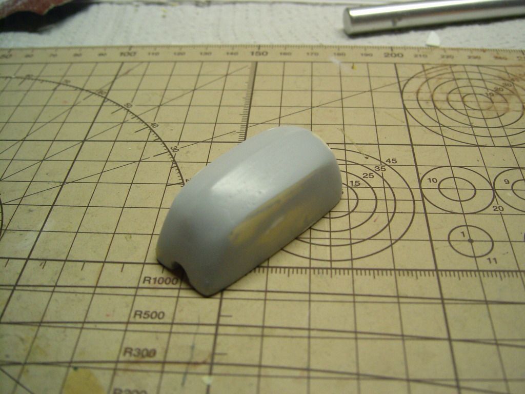

ed ecco anche il tanto sudato serbatoio.
dopo aver riscontrato gli identici problemi di gionc con il prototipo fatto con le dime in plastica.ho provveduto a clonarlo.così è molto meglio anche x affinare la superficie e renderla più liscia possibile.ho corretto qualche bolla ho dato una p'rima mano di primer grigio.poi passerò una seconda mano di bianco e poi finalmente l'arancio.

Ma perchè tutte quelle bollicine in un lato dove in teoria non ci dovrebbero essere? Parlo di quelle due specie di ciambelline, c'è qualcosa che non funzia in quel metodo...

X le bollicine hai ragione.facendo lo stampo del serbatoio erano praticamente assenti.quando ho mescolato la resina x fare icerchi in vece sono saltate fuori.comunque levigando x dargli la forma sono praticamente scomparseo quasi come si puo vedere dalla seconda foto dove c'e' una grezza e una finita.nei prox giorni faccio un premontaggio.

belle le sospensioni.. semplici ma ben fatte.. hai già pensato a come collegarle a telaio e forcellone? Ti consigliereii di utilizzare materiale resistente per quei supporti.. In pratica devono reggere metà peso della moto e l'ottone penso sia il più adeguato dato che è anche abbastanza semplice da lavorare..
Originariamente inviata da bassaidai Visualizza il messaggio
Non è che lo stampo o il contenitore che hai usato per mescolare la resina erano umidi? Ricordo, come insegna il buon Not4u, che la resina è fortemente igroscopica quindi "bolle" se viene a contatto anche con piccolissime quantità di acqua.
Vecchio 19-04-12, 10:39 PM   #44
L'avatar di bassaidai
Registrato dal: Feb 2009
residenza: pistoia
Messaggi: 2,224
Originariamente inviata da bootsy Visualizza il messaggio
è la prima volta che mi succede e può essere come dici tu le altre 5-6 volte che l'ho usata non ho mai avuto il minimo problema.certo nuova non è.sono 2 anni che ce l'ho.forse mi ha durato anche troppo anche se non credo che sia un problema di resina vecchia ,infatti c'ho fatto il serbatoio appena 10 giorni fa.
comunque con una bella passata di carta vetro col dremel non si vedono più.penso che fossero venute "a galla".

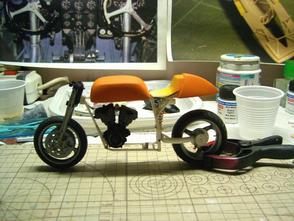

piccolo aggiornamento:
ho appoggiato codone e serbatoio x vedere come ci stavano.
non guardate tutto il resto,lo so che sono in ritardooooo!!
devo dare un'altra mano di arancio a cui penso di applicare una striscia(o due)orizzontale nera che vada dal codone e abbia soluzione di continuità sul serbatoio.poi volevo mettere il tappo serbatoio su un lato superiore invece che centrale.vediamo.
