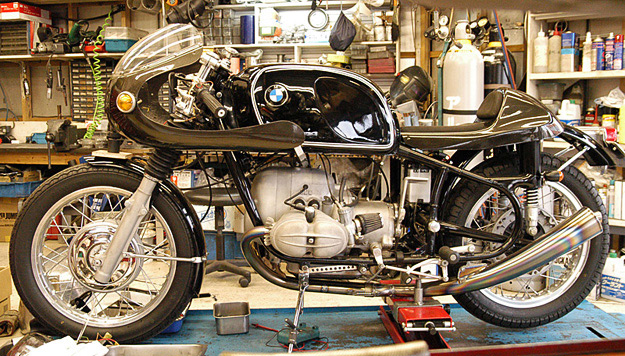

Di Cafè Racer su base BMW R69S, ne ho trovate diverse sul WEB, alcune molto interessanti ed un paio veramente belle.
Qualche foto, giusto per capire di cosa parlo...

La terza è veramente straordinaria... Buon lavoro!
