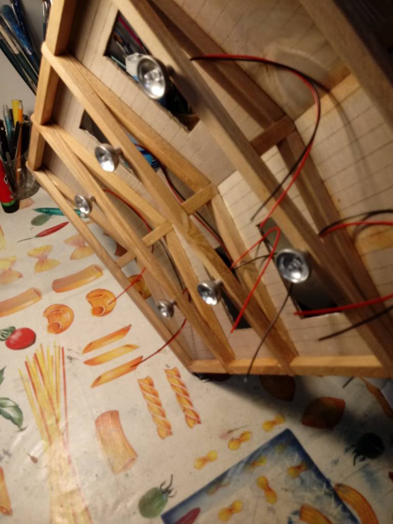

Una volta definito lo "scheletro" della struttura ho cominciato a rivestirla usando balsa da 3mm tagliato in strisce da 8mm. Per creare l'effetto inclinato delle tavole ho posizionato qua e la dei pezzetti di filo di ferro da 1mm circa alla base così che una volta posizionati sulla struttura la base della tavola sporgesse rispetto a quella sottostante (o sovrastante) ecco un esempio:

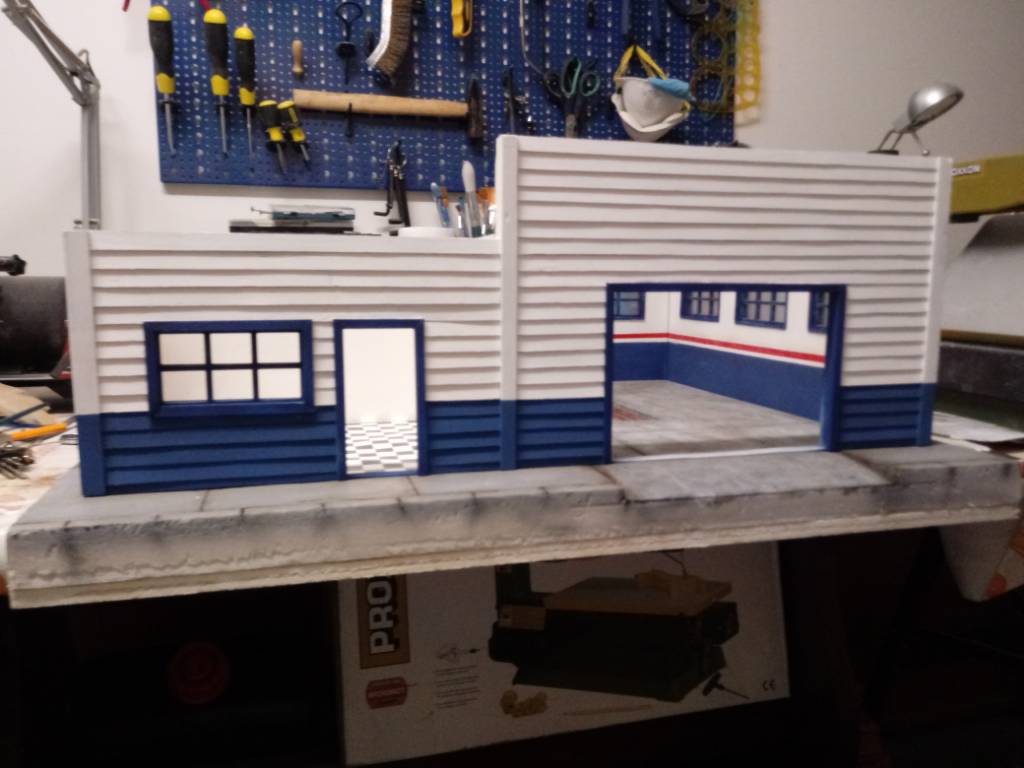

Nel frattempo ho anche iniziato la colorazione della base con aerografo, definizione dei blocchetti de marciapiedi e successivi lavaggi ad olioDiorama garage vintage-20180218_152422.jpeg

Per la copertura dei telai di porte e finestre ho utilizzato dei profili a L da 5mm

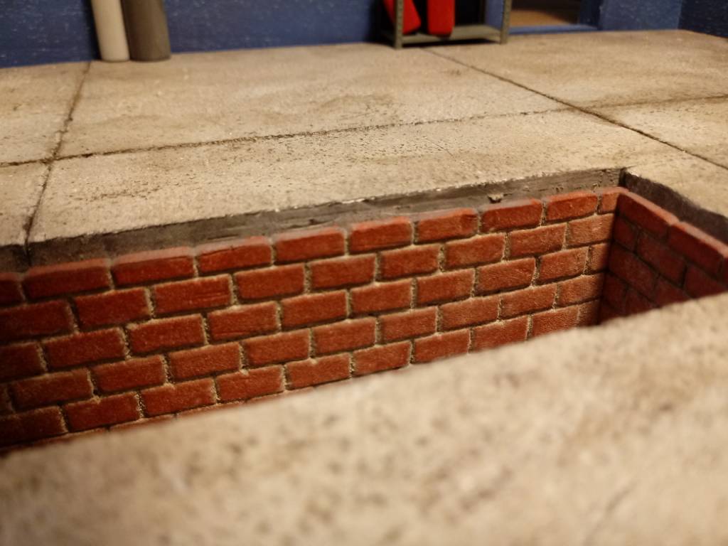

Mi sono poi dedicato alla colorazione di interni, esterni e alla realizzazione della fossa. Questa l'ho realizzata con del poliuretano tagliato molto fine (circa 2mm) e in questo mi ha aiutato molto la taglierina a caldo per polistirolo. Ho poi inciso i mattoni, colorati e riempito le fughe con cemento a presa rapida. Prima di spruzzare dell'acqua con uno spruzzino ho pulito le zone non interessate con un pennello asciutto.
Il pavimento dell'ufficio è semplicemente un foglio di carta stampato a scacchi ed incollato sul poliuretanoDiorama garage vintage-20180304_091009.jpegDiorama garage vintage-20180315_192954.jpegDiorama garage vintage-20180316_091355.jpeg

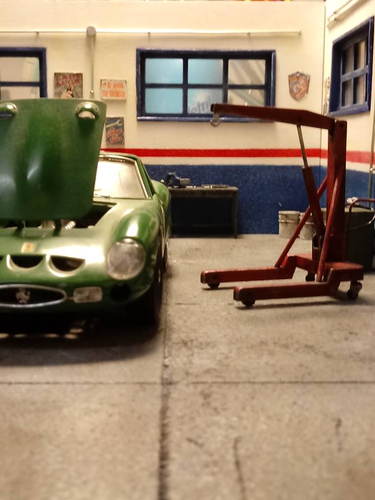

Grazie ad un kit della fujimi (garage tools) ho realizzato una minima attrezzatura per l'interno dell'officina cercando di renderli un pò vissuti...è la prima volta che affronto un weathering su oggetti simili quindi perdonatemi la bassa qualità del lavoro! Anzi suggerite!Diorama garage vintage-20180318_151159-2.jpeg

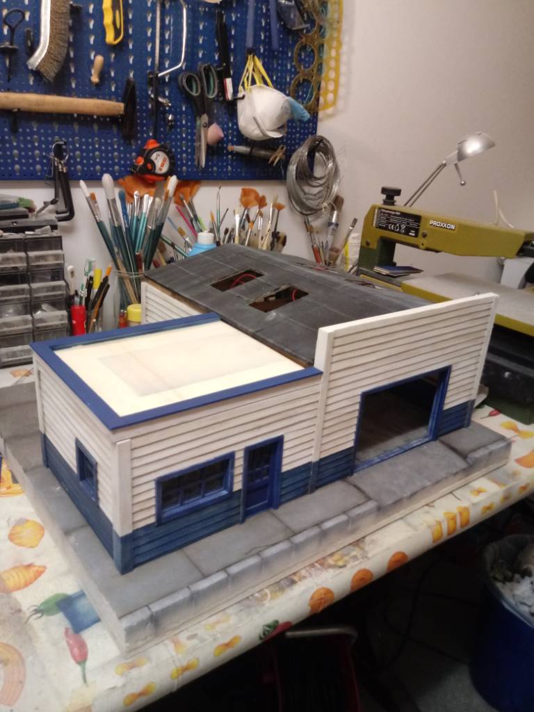

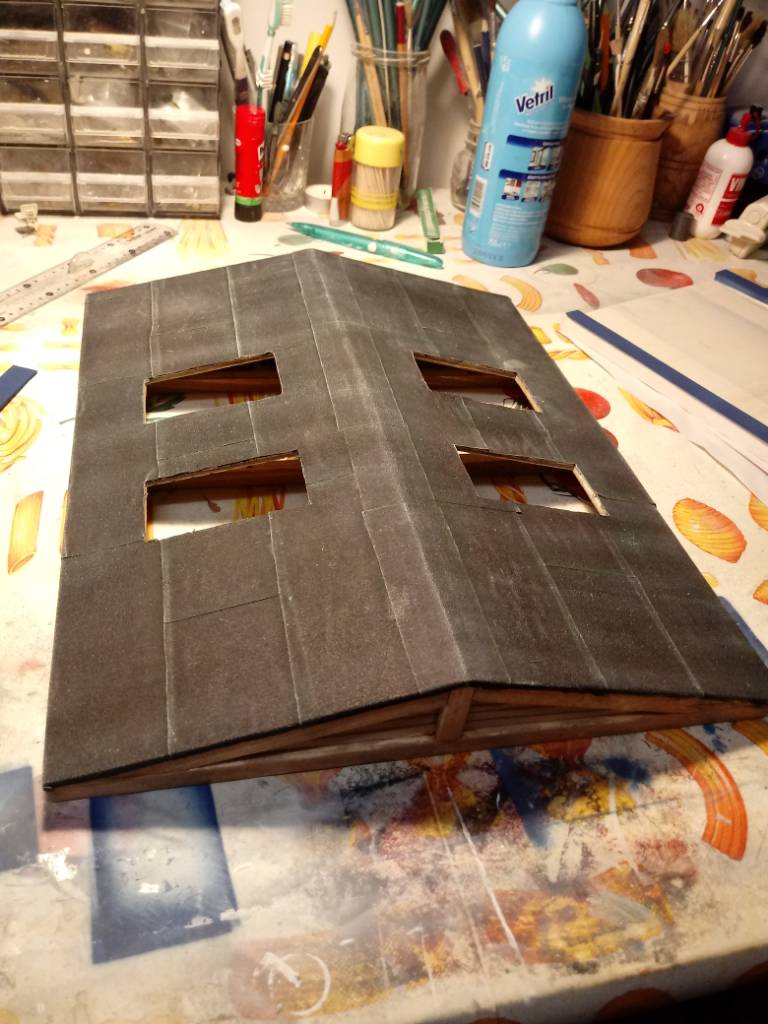

È poi venuto il momento del tetto. Realizzato con listelli da 10mm e compensato. La copertura esterna consiste in fogli di carta vetrata di grana fine e successivamente colorata ed invecchiata un pò. Il telaio dei lucernai l'ho realizzato in cartoncino spes e poi colorato mentre i trasparenti sono fogli di policarbonato (si noteranno nelle prossime foto). Stesso tipo di copertura per il tetto dell'ufficio. I lampioni sono stati realizzati al tornio e poi colorati ed invecchiati un pòDiorama garage vintage-20180402_103341.jpegDiorama garage vintage-20180416_171523.jpegDiorama garage vintage-20180416_172103.jpegDiorama garage vintage-20180416_173105.jpeg

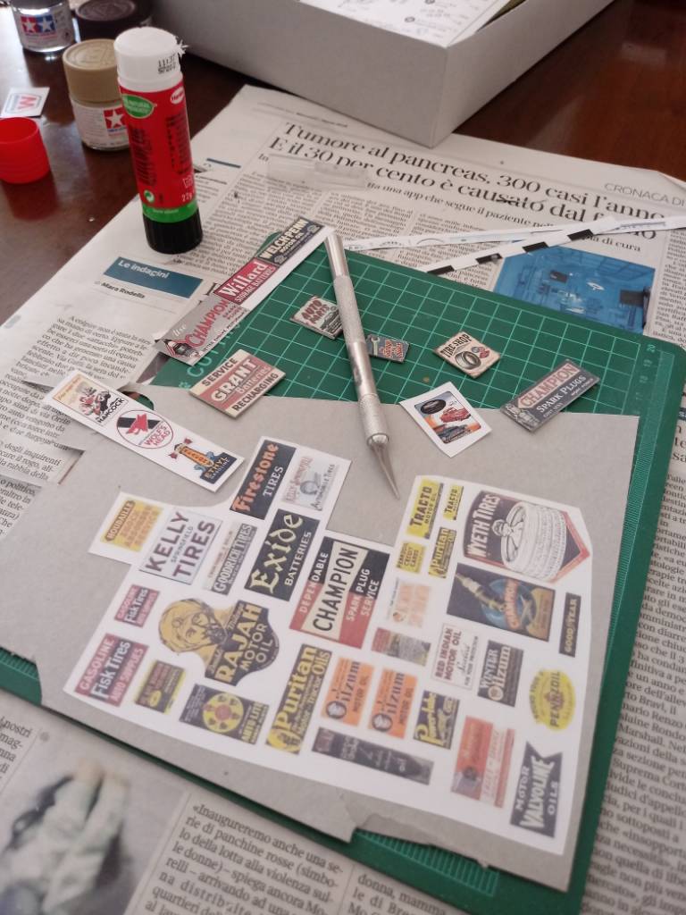

La ricerca di insegne e pubblicità dell'epoca non è stata complicata e una volta scelte le più interessanti le ho ritagliate ed incollate su cartoncino rigido da 1mm circa e poi invecchiate un pò. L'insegna principale, invece, è stata chiesta così dal committente e l'ho realizzata con inkscape e gimp (programmi di disegno vettoriale). Dopodiché l'ho stampata e trasferita su balsa tramite il gel medio, usato per trasferire le immagini su legno. Inizia anche l'invecchiamento delle pareti esterne con l'uso di pigmenti opportunatamente miscelate tra loro in modo da ottenere una tonalità abbastanza simile alla polvereDiorama garage vintage-20180314_093359.jpegDiorama garage vintage-20180326_114428.jpeg
Inviato con il mio LG-M250 - Scarica l‘app del Forum di Modellismo.net
