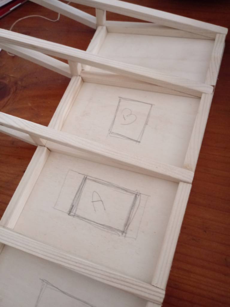

Buon pomeriggio a tutti! Volevo condividere con voi il mio primo diorama a stampo vintage anni '60. Ho sempre eseguito lavori in cui fossero presenti elementi naturali (nasco presepista) ma mai cose del genere. Allego foto dei "lavori in corso" così che possiate suggerirmi tecniche per gli eventuali lavori simili futuri e correggere in anticipo errori di inesperienza. Il diorama a breve me lo farò restituire per migliorarlo in alcuni dettagli (l'ho eseguito su commissione) quindi non siate avari di suggerimenti e critiche!
Sono partito dal definire le zone di ingombro aiutandomi con una macchina in 1:24. Il maggiolino in questione l'ho recuperato al toys per 7 eurini[emoji28]...solo che con i fiorelloni sulla carrozzeria non avrei lavorato bene e quindi l'ho standardizzato un pò mettendo mano anche agli interni. Poi su del compensato da 8mm ho definito e tagliato porte e finestre. Ho usato del poliuretano per la base del diorama (incollato su una lastra di compensato) così da poter ricavare gli scassi per le pareti e dargli maggiore stabilità (scelta obbligata in quanto il committente aveva la necessità di rimuovere a seconda delle esigenze pareti o tetti). Per far si che le pareti combaciassero perfettamente una volta montate, ho annegato dei magneti da 5mm negli angoli.Allegato 319101Allegato 319104Allegato 319105Allegato 319106Allegato 319107

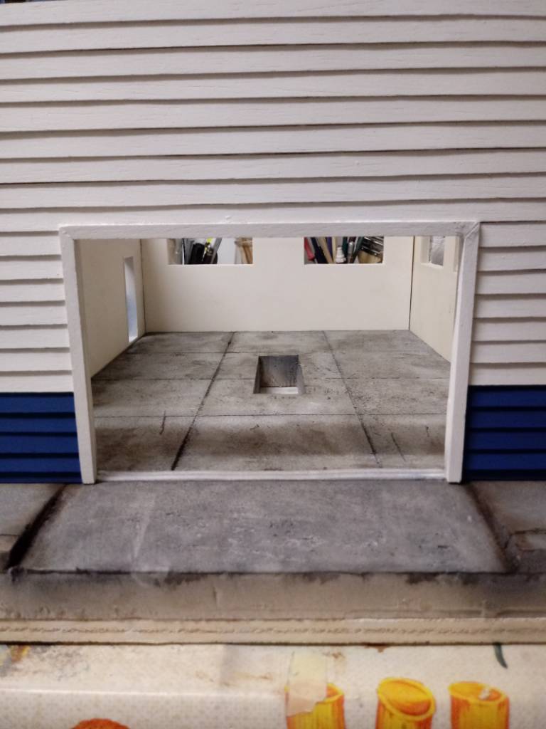

Mi sono poi dedicato alla colorazione di interni, esterni e alla realizzazione della fossa. Questa l'ho realizzata con del poliuretano tagliato molto fine (circa 2mm) e in questo mi ha aiutato molto la taglierina a caldo per polistirolo. Ho poi inciso i mattoni, colorati e riempito le fughe con cemento a presa rapida. Prima di spruzzare dell'acqua con uno spruzzino ho pulito le zone non interessate con un pennello asciutto.
Il pavimento dell'ufficio è semplicemente un foglio di carta stampato a scacchi ed incollato sul poliuretanoAllegato 319179Allegato 319180Allegato 319181

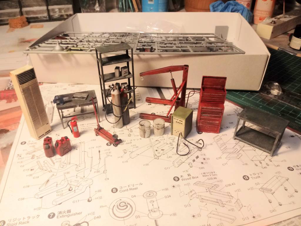

Grazie ad un kit della fujimi (garage tools) ho realizzato una minima attrezzatura per l'interno dell'officina cercando di renderli un pò vissuti...è la prima volta che affronto un weathering su oggetti simili quindi perdonatemi la bassa qualità del lavoro! Anzi suggerite!Allegato 319183

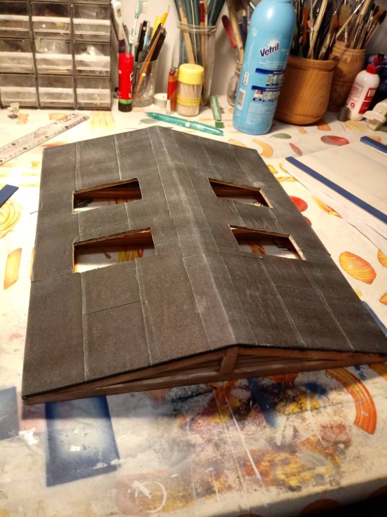

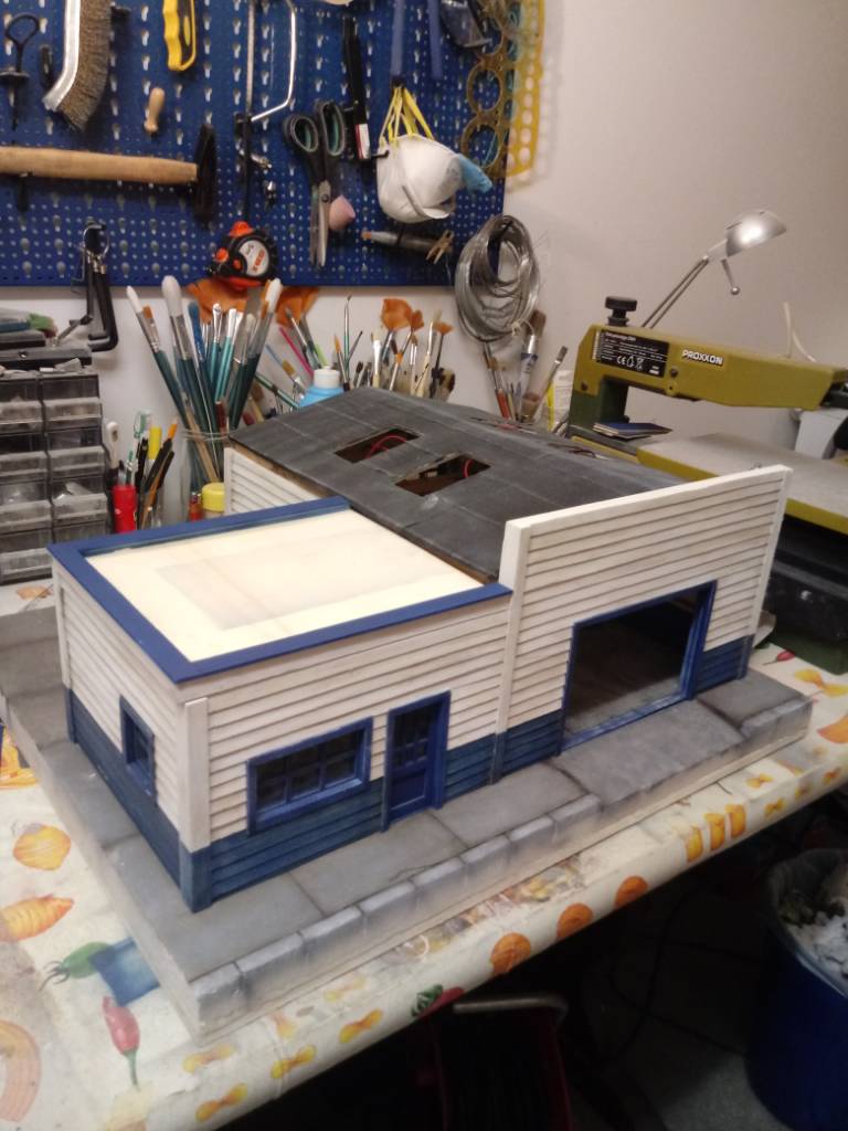

È poi venuto il momento del tetto. Realizzato con listelli da 10mm e compensato. La copertura esterna consiste in fogli di carta vetrata di grana fine e successivamente colorata ed invecchiata un pò. Il telaio dei lucernai l'ho realizzato in cartoncino spes e poi colorato mentre i trasparenti sono fogli di policarbonato (si noteranno nelle prossime foto). Stesso tipo di copertura per il tetto dell'ufficio. I lampioni sono stati realizzati al tornio e poi colorati ed invecchiati un pòAllegato 319184Allegato 319185Allegato 319186Allegato 319187

bruno 06-02-19 01:20 PM
Bella spiegazione. Io sto realizzando qualcosa di simile in 1/35 e magari ne traggo qualche idea.
Ma perchè usare la balsa (molto "pelosa" e soffice) e non listelli per navimodellismo? Ti risparmi il taglio in liste! anche la posa dei listelli non mi convince..Basterebbe partire dal basso ed appoggiare i successivi leggermente sopra il precedente senza altri accrocchi..
Fra81 06-02-19 01:40 PM
Originariamente inviata da bruno (Messaggio 1431429)
Ciao Bruno! Il motivo principale per cui ho usato la balsa è molto semplice: ignoravo totalmente l'esistenza dei listelli per navimodellismo[emoji23] comunque sia la "peluria" è venuta via in un lampo. In effetti sono sempre partito dal basso ma l'uso dei pezzetti di filo di ferro mi ha permesso di utilizzare sempre la stessa inclinazione delle tavole evitando così sbavate di colla indesiderate. Alla fine ho dovuto improvvisare ma per una prossima volta terrò bene a mente il tuo consiglio e ti ringrazio!

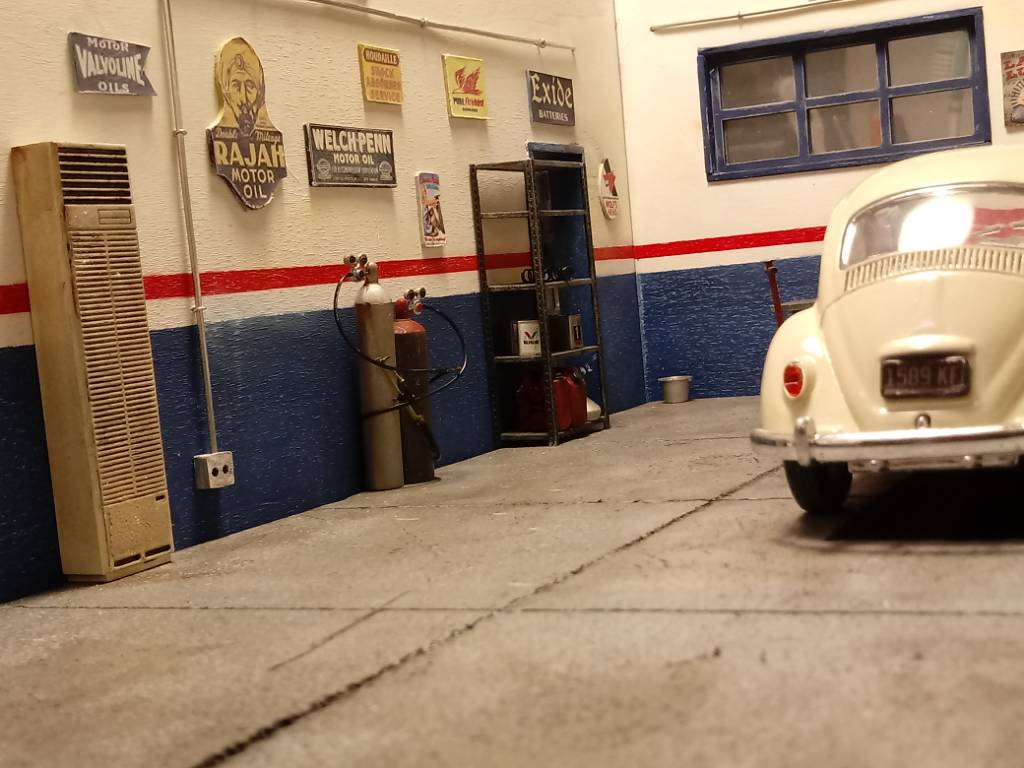

La ricerca di insegne e pubblicità dell'epoca non è stata complicata e una volta scelte le più interessanti le ho ritagliate ed incollate su cartoncino rigido da 1mm circa e poi invecchiate un pò. L'insegna principale, invece, è stata chiesta così dal committente e l'ho realizzata con inkscape e gimp (programmi di disegno vettoriale). Dopodiché l'ho stampata e trasferita su balsa tramite il gel medio, usato per trasferire le immagini su legno. Inizia anche l'invecchiamento delle pareti esterne con l'uso di pigmenti opportunatamente miscelate tra loro in modo da ottenere una tonalità abbastanza simile alla polvereAllegato 319208Allegato 319209

Prova disposizione oggettistica (ed applicazione insegne pubblicitarie) e realizzazione delle prese di corrente mediante plasticard e tubi guida cavi elettrici usando fil di ferro. Questa soluzione a dir la verità non mi ha mai soddisfatto molto (anzi...) ma il tempo iniziava a stringere! I telai di porte e finestre lì ho fatti realizzare da un amico che ha la stampante 3D, colorati ed applicato il policarbonatoAllegato 319210Allegato 319211

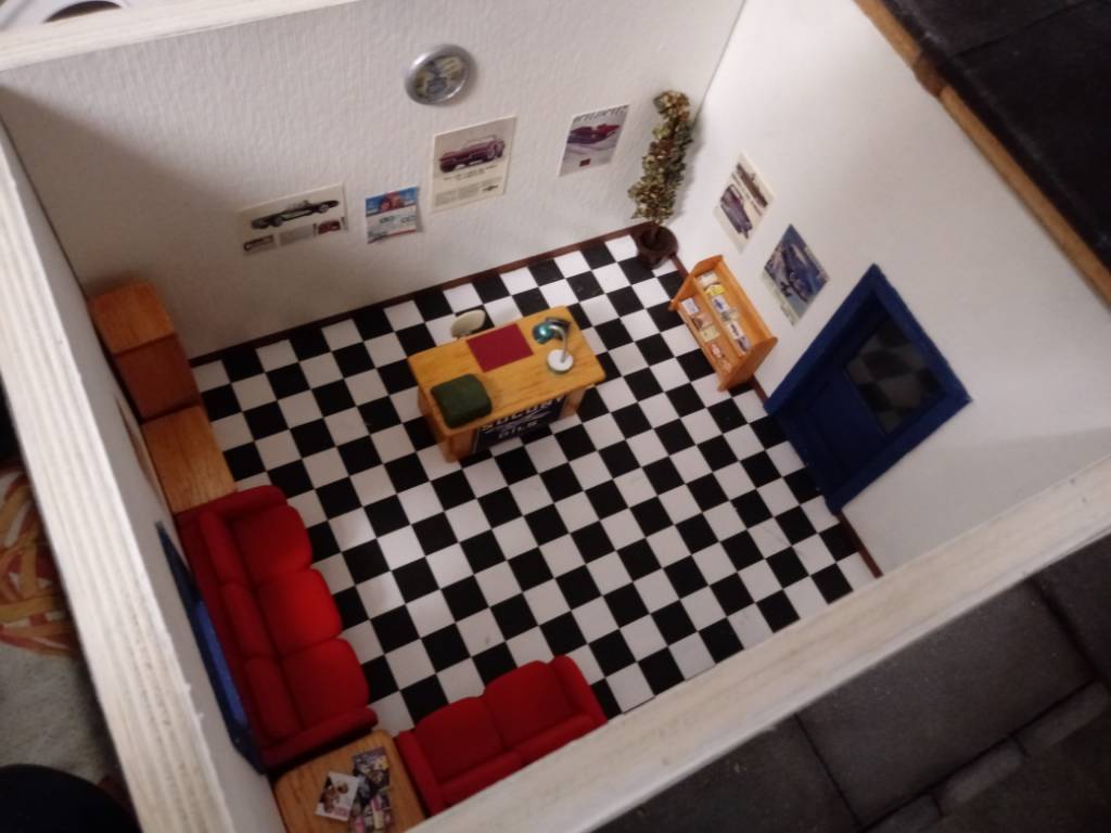

2 allegato(i)
È il momento di arredare l'ufficio! Del kit fujimi ho usato solo la sedia ed il telefono (assolutamente fuori periodo lo so [emoji30]). I divani sono realizzati in polistirene, espositore depliant, scrivania e tavolino in balsa. I mobili invece li ho fatti con scarti di abete che avevo in giro. Pomelli della cassettiera con teste di spillo. L'orologio l'ho fatto usando quelle capsule contenente sale per deumidificare. Tagliato l'eccesso, colorato ed applicato sfondo e trasparente è diventato un orologio. La piantina è costituita da un tappo di plastica per il vaso ed un rametto cosparso di fogliame per il corpo della pianta. Riviste e depliant però sono rigorosamente dell'epoca! [emoji6]Allegato 319212Allegato 319213
