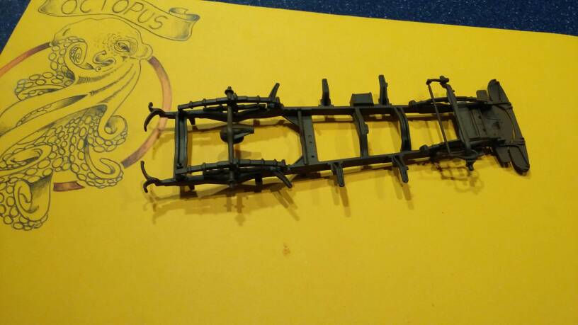

Steso mano di ruggine in maniera uniforme e sfumato da scuro a chiaro con 5 tonalità. Le ultime due le ho spruzzate con una "paglietta " per lavare i piatti . Acqua e sale , come se piovesse . Vorrei ottenere una patina rusty , più accentuata e " diversa dal precedente modellino

Telaio verniciato marrone scuro
Inviato con il mio SM-A300FU - Scarica l‘app del Forum di Modellismo.net

Perché non inserisci le foto nello stesso messaggio del testo?così avremmo la descrizione e il risultato più facili da seguire..
Spiega bene storia della paglietta....

Ehhh , se le carico col telefono le foto e il messaggio non rimangono collegati , ci farò più attenzione .
Comunque la storia della paglietta è molto semplice , o meglio , forse mi sono spiegato male ... comunque metto una paglietta di ferro da stoviglie , tra lo spruzzo dell'aerografo e la parte da verniciare ; rende la verniciatura non uniforme , abbastanza realistica .
