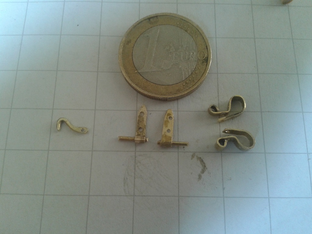

Torniamo al lavoro.
Sto continuando a rimandare l'esecuzione del paesaggio, e intanto mi diverto con alcuni cazzilli.
Ecco l'ultimo parto: un cancello, che starà bene su un lato del diorama, e relativa ferramenta. Ovviamente andrà adeguatamente invecchiato, ho un barattolino dove mezzo rotolo di paglietta sta fermentando nell'aceto. Ci sarà da divertirsi.
(Diorama) Vacanze a Lake Tahoe-20160312_095811.jpg   (Diorama) Vacanze a Lake Tahoe-20160312_095913.jpg

Ma guarda che caso..!
Io sto facendo ruggine con dei chiodini in acqua..
Ne ho già un mucchietto..
Cerniere e cardini mi prendono..Ho un wip di una chevy fermo causa mancanza di idee per cofano apribile..
però un passo passo dei cardini ce lo potevi fare....
Se per caso volessi tentare un giorno un altro cancello in legno usurato, ti consiglio i listelli in mogano per navi. Li immergi nella candeggina e si stingono.
Lo puoi vedere nel wip dell'opel blitz.

Sinceramente i cardini sono di estrema semplicità, non pensavo che potessero interessare degli esperti come Bruno (come si potrebbe chiamare Bruno ? Mastro cerniere ? Mastro incernieratore ? Boh). I cardini della sua auto sono un capolavoro di progettazione, mi è venuto mal di testa solo a vederli.
I miei sono banali: lamierino di ottone tagliato a striscioline, filo di ottone da 1 mm per il perno. Non ho neppure dovuto fare saldature, la strisciolina arrotolata su sè stessa ha imprigionato il perno. Poi qualche forellino, dove piazzerò la testa di uno spillo a simulare i bulloni. Il tutto andrà dipinto in adeguato colore metallo arrugginito.
Per quanto riguarda il legno, mi erano avanzati un paio di listelli dalla canoa, non si deve sprecare niente. Speriamo che con l'aceto vengano bene, casomai proverò con il tè, pare che funzioni.
