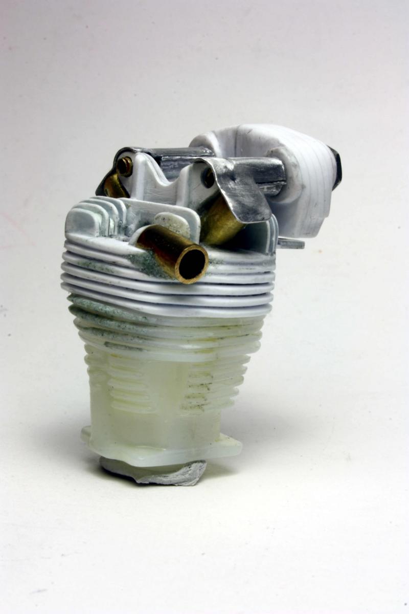

Intanto prima testa completata. Le alette in questo caso sono tutte da 0.5, distanziate tra loro sempre di 0.5, mentre i condotti valvole e il collettore d'ingresso sono fatti con un tondino del 5.
Emmò avanti con la seconda!

Vecchio 13-02-15, 03:13 PM   #29
L'avatar di disca92
Registrato dal: Nov 2008
residenza: Reggio Emilia
Messaggi: 1,859
Si aguzzino gli occhi per trovare le differenze con il cilindro della Next Project

Vecchio 13-02-15, 03:26 PM   #30
residenza: Bolzano
Messaggi: 4,650
imbarazzante (per noi comuni mortali)
mi sorge un dubbio, ma con così poco spazio tra le alette ecc, sei sicuro che si riesca a clonare con buoni risultati?
