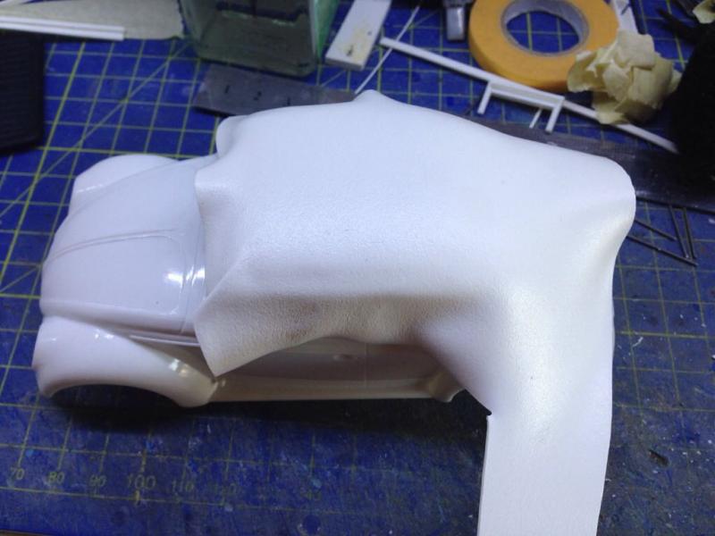

Il tettuccio; avevo pensato di farlo in vera tela ma non sono riuscito a trovare un materiale adatto allo scopo magari apribile in modo da poter far vedere gli interni, che in quel caso avrei curato meglio, quindi ho deciso di farlo così:
Ho preso il mio bel pezzetto di forex da 1mm
(Auto) Herbie il maggiolino tutto matto-imageuploadedbyforum1424549182.714594.jpg
Con l'aiuto di un phon da carrozziere ho riscaldato il materiale per ottenere la sagoma del tettuccio
(Auto) Herbie il maggiolino tutto matto-imageuploadedbyforum1424549290.330021.jpg
(Auto) Herbie il maggiolino tutto matto-imageuploadedbyforum1424549318.698178.jpg

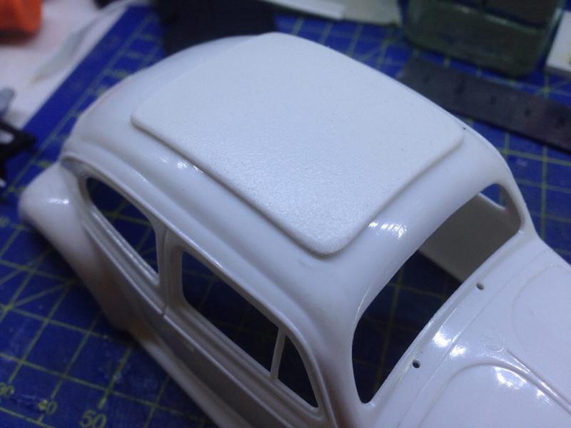

È questo è il pezzo finale
(Auto) Herbie il maggiolino tutto matto-imageuploadedbyforum1424549580.017269.jpg
(Auto) Herbie il maggiolino tutto matto-imageuploadedbyforum1424549598.464508.jpg(Auto) Herbie il maggiolino tutto matto-imageuploadedbyforum1424549617.864330.jpg
(Auto) Herbie il maggiolino tutto matto-imageuploadedbyforum1424549637.747773.jpg
Se poi qualcuno avesse un suggerimento sul materiale da usare come tela, sono tutto orecchie.
Infondo sono ancora in tempo per rifarlo.

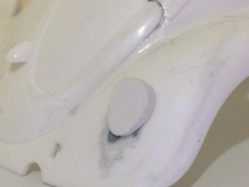

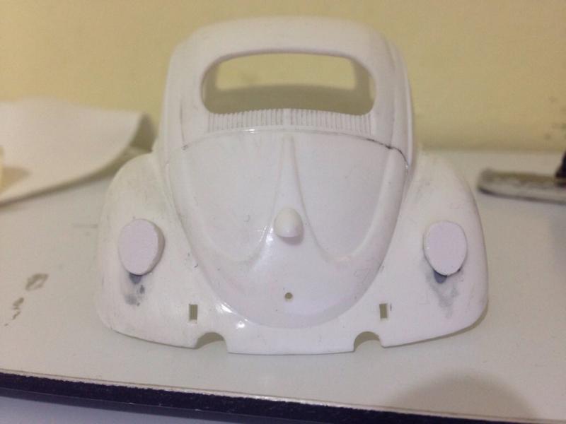

Poi lima lima e lima ecco i supporti dei fari posteriori
(Auto) Herbie il maggiolino tutto matto-imageuploadedbyforum1424549691.914564.jpg
(Auto) Herbie il maggiolino tutto matto-imageuploadedbyforum1424549722.414372.jpg

Per il tettuccio potresti usare un pezzo di un vecchio ombrello nero anche se dovresti creare un telaio.

come hai fatto a non fondere il modello con il phon da carrozziere??
a me sembra abbia uno spessore un pochino eccessivo..Se poi lo rivesti sarebbe ancora più spesso..
Non ho scaldato la carrozzeria ma il materiale, che poi ancora molle ho posato sulla carrozzeria. Il materiale si raffredda subito, giusto il tempo di dargli la forma, ma se perdi tempo ovviamente si raffredda e devi ricominciare da capo

che figata...
per il tettuccio quoto l'idea di usare un ombrello nero ... se vuoi puoi irrigidirlo un pelo con vinavil+acqua .. dovrebbe funzionare e rimanere abbastanza morbido per aprirlo ....
herbie versione #spruzzopowernascaredition non me la ricordavo
Vecchio 05-08-15, 03:12 PM   #24
vinavile acqua...Mmmmh..per definizione l'ombrello è impermeabile e l'acqua scappa via..
Io non userei niente, anche perchè il vinavil puro lo renderebbe lucido..
al amssimo userei dello smalto opaco nero anche per evitare sfilacciature del nylon ai bordi..Anzi lo darei anche fuori dal perimetro prima di tagliarlo..
Vecchio 05-08-15, 03:28 PM   #25
L'avatar di rukie66
Registrato dal: May 2015
residenza: Milano
Messaggi: 900
rukie66 è un newbie...
ahahahah è vero pensavo in realta al raso o fodera per giacchee ho fatto confusione nel cervello !!! che vergogna!!!
