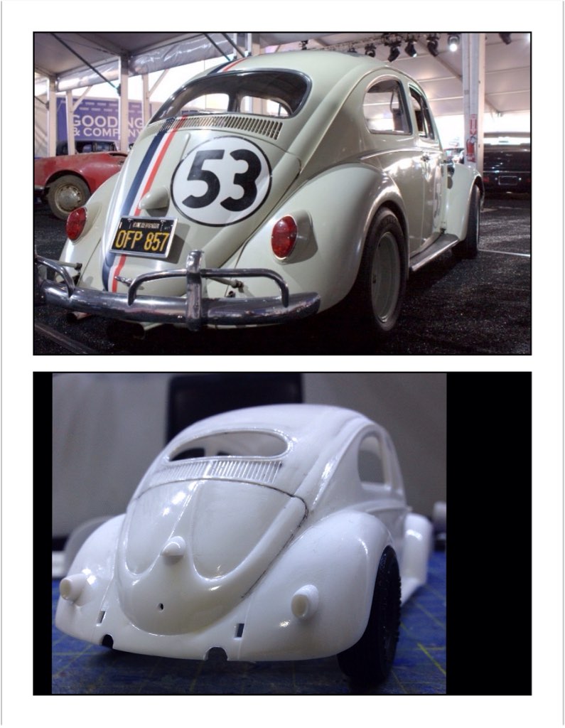

Purtroppo la versione è del '56 mentre quella del film è del '66 però le due carrozzerie sono abbastanza uguali. Unica differenza (almeno credo) e che la '56 ha il finestrino posteriore ovale, mentre la '66 (corretta) ha il finestrino più grande è rettangolare. Secondo voi, basterà allargare il finestrino per correggere il posteriore?? Ecco una foto dimostrativa
(Auto) Herbie il maggiolino tutto matto-imageuploadedbyforum1422137808.324463.jpg

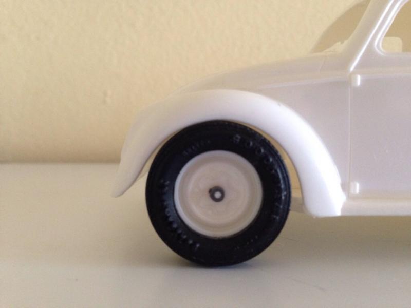

Altra modifica è quella di sostituire le gomme da strada con quelle da corsa come quelle che si vedono in questa foto tratta dal film.
(Auto) Herbie il maggiolino tutto matto-imageuploadedbyforum1422137883.108674.jpg
Qui le gomme a confronto.
(Auto) Herbie il maggiolino tutto matto-imageuploadedbyforum1422137962.608387.jpg(Auto) Herbie il maggiolino tutto matto-imageuploadedbyforum1422137977.690149.jpg
La più stretta e quella del kit.

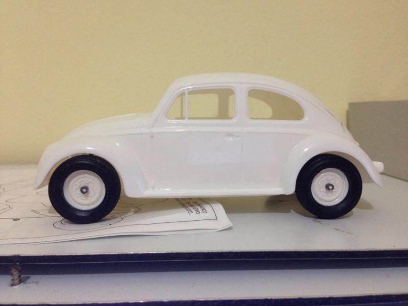

Un aggiornamento. Visto che sto riflettendo bene su come allargare il lunotto posteriore, mi sono portato avanti con il telaio
(Auto) Herbie il maggiolino tutto matto-imageuploadedbyforum1422215594.131373.jpg
Prova con la carrozzeria
(Auto) Herbie il maggiolino tutto matto-imageuploadedbyforum1422215618.848470.jpg
Si può notare che l'assetto è un po' sballato, troppo alta dietro e troppo bassa davanti
(Auto) Herbie il maggiolino tutto matto-imageuploadedbyforum1422215642.446580.jpg
(Auto) Herbie il maggiolino tutto matto-imageuploadedbyforum1422215661.698288.jpg

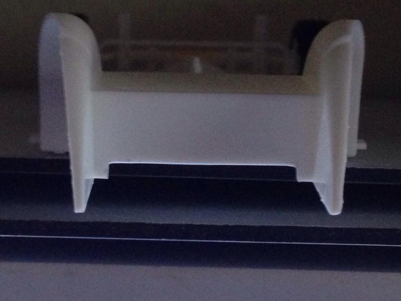

Modifichiamo il telaio
1) aggiunto uno spessore da 1mm sul supporto anteriore entrambi i lati
(Auto) Herbie il maggiolino tutto matto-imageuploadedbyforum1422215687.413031.jpg
2) intagliato il telaio al posteriore di 2mm
(Auto) Herbie il maggiolino tutto matto-imageuploadedbyforum1422215723.831582.jpg
(Auto) Herbie il maggiolino tutto matto-imageuploadedbyforum1422215741.197647.jpg
Ora le altezze sono giuste!!
(Auto) Herbie il maggiolino tutto matto-imageuploadedbyforum1422215768.831603.jpg
(Auto) Herbie il maggiolino tutto matto-imageuploadedbyforum1422215786.780331.jpg
(Auto) Herbie il maggiolino tutto matto-imageuploadedbyforum1422215803.781826.jpg

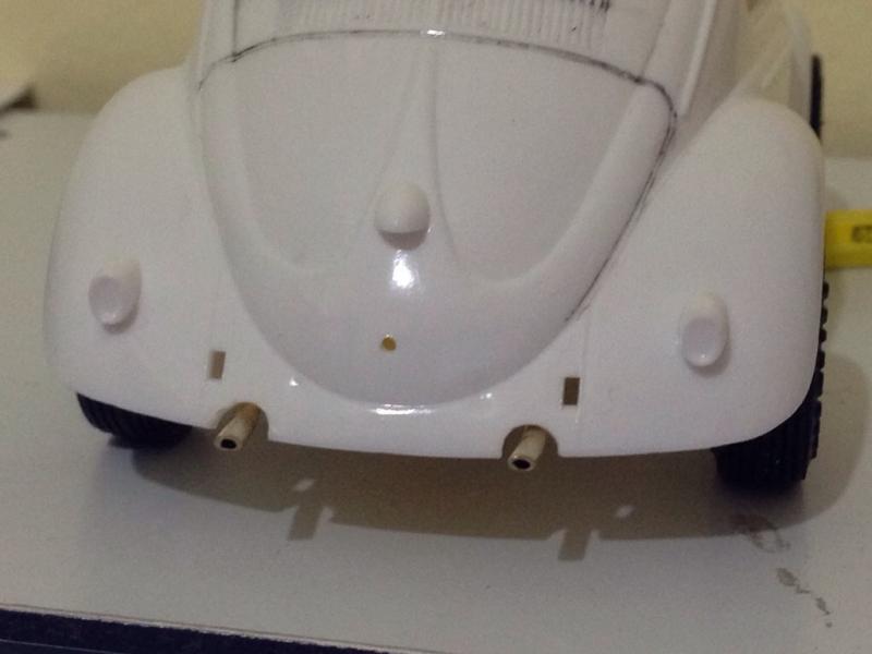

Altra modifica: visto che in questo kit del motore esiste solo il profumo ho pensato di renderlo un po più gradevole modificando le marmitte. Di sicuro in realtà non sarà così, ma a me piace, è più cattiva!!
Allora ho tagliato le vecchie marmitte
(Auto) Herbie il maggiolino tutto matto-imageuploadedbyforum1422215929.029796.jpg
Ho riprodotto gli scarichi con dei tubicini di ottone come anche i collettori
(Auto) Herbie il maggiolino tutto matto-imageuploadedbyforum1422215960.581684.jpg
È vìola le marmitte più cattive sono belle e fatte!!
(Auto) Herbie il maggiolino tutto matto-imageuploadedbyforum1422215980.548288.jpg
(Auto) Herbie il maggiolino tutto matto-imageuploadedbyforum1422216001.598353.jpg(Auto) Herbie il maggiolino tutto matto-imageuploadedbyforum1422216018.014011.jpg
Ci sono domande??

Vecchio 26-01-15, 08:42 AM   #4
Ci sarebbero anche i fanali posteriori da cambiare...Il finestrino si può allargare .
Le gomme mi sembrano un tantino troppo grandi e l'assetto troppo alto..

Messaggi: 3,429
I fari sono già stati messi nella conta delle modifiche, le gomme sono solo un po più larghe di spalla non di diametro in confronto a quelle del kit, e l'assetto è stato corretto, più basso di così poi le ruote toccano

Cerca di pulire meglio gli scarichi, riducendo lo spessore del tubo in corrispondenza del terminale e limando per bene tutto quello stagno..
Sicuramente l'occhio ne guadagna, anche se poi tutto sarà nascosto dal cofano motore .. A proposito .. dove sono finiti i cilindri del motore?

A proposito .. dove sono finiti i cilindri del motore?[/QUOTE]
Opss che gaffe
Sono sul tavolo li recupererò in un secondo momento

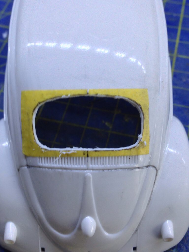

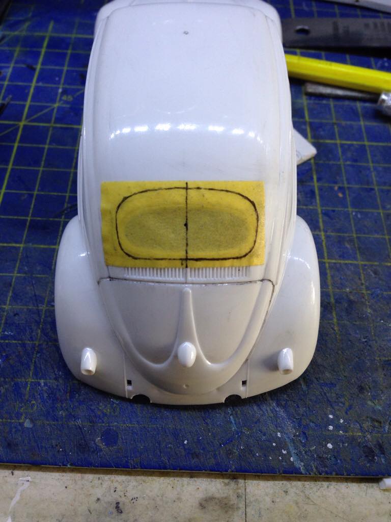

Intanto vi mostro i progressi.

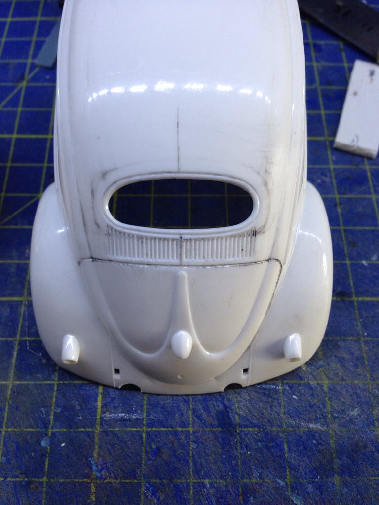

Mentre aspettavo che si asciugassero i primi pezzi verniciati, mi sono dedicato alle modifiche sulla carrozzeria, particolarmente sul finestrino posteriore. Grazie a questa immagine trovata su internet sono riuscito a tirare fuori la sagoma esatta del finestrino.
Nome:   ImageUploadedByForum1422752424.218481.jpg
Visite:  1540
Grandezza:  35.5 KB
Ingrandita al computer fino alla grandezza giusta, ho attaccato un pezzetto di nastro tamiya sul monitor ed ho ricalcato la sagoma in trasparenza ottenendo questa.
(Auto) Herbie il maggiolino tutto matto-imageuploadedbyforum1422752494.232592.jpg
Poi l'ho attaccata sulla carrozzeria in posizione.
(Auto) Herbie il maggiolino tutto matto-imageuploadedbyforum1422752536.799082.jpg
Un grazie a chi a inventato il dremel.
(Auto) Herbie il maggiolino tutto matto-imageuploadedbyforum1422752581.915216.jpg

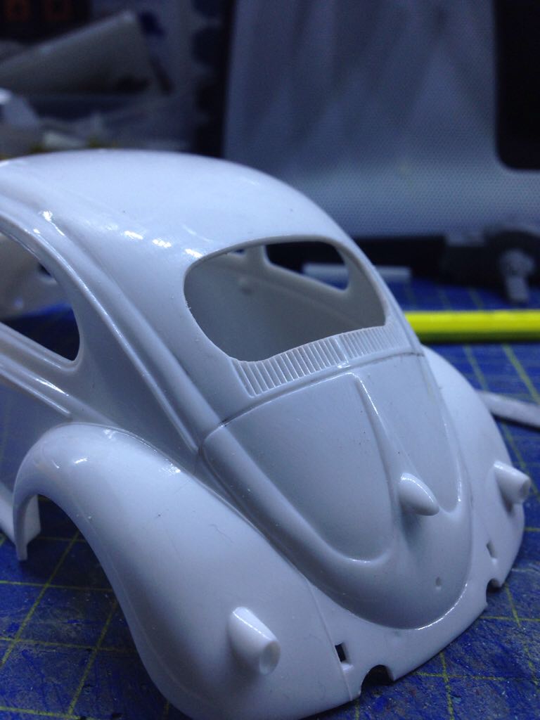

Poi giù di lime e carta vetrata e finalmente il finestrino e fatto, qui le foto del prima e del dopo
(Auto) Herbie il maggiolino tutto matto-imageuploadedbyforum1422752638.549038.jpg
(Auto) Herbie il maggiolino tutto matto-imageuploadedbyforum1422752655.565952.jpg
(Auto) Herbie il maggiolino tutto matto-imageuploadedbyforum1422752671.165848.jpg
In oltre, sempre con il dremel, ho tirato via i piccoli fanali e stuccato i fori che si sono creati. Per oggi è tutto!!!
STAY TUNED
