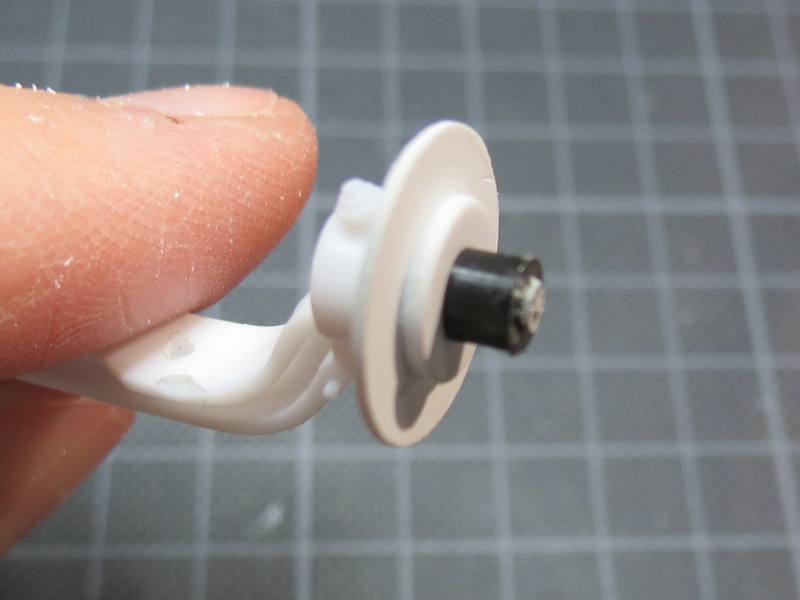

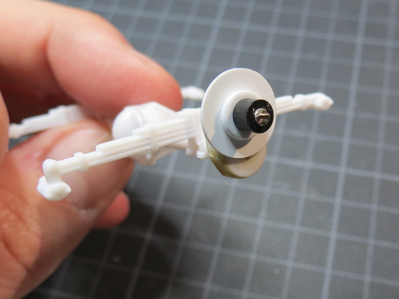

Pennywise 11-01-15 01:23 PM
5 allegato(i)
figata quel rullo :brig: ma farlo in scala c'è da ridere!

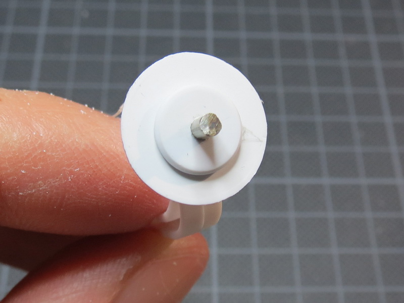

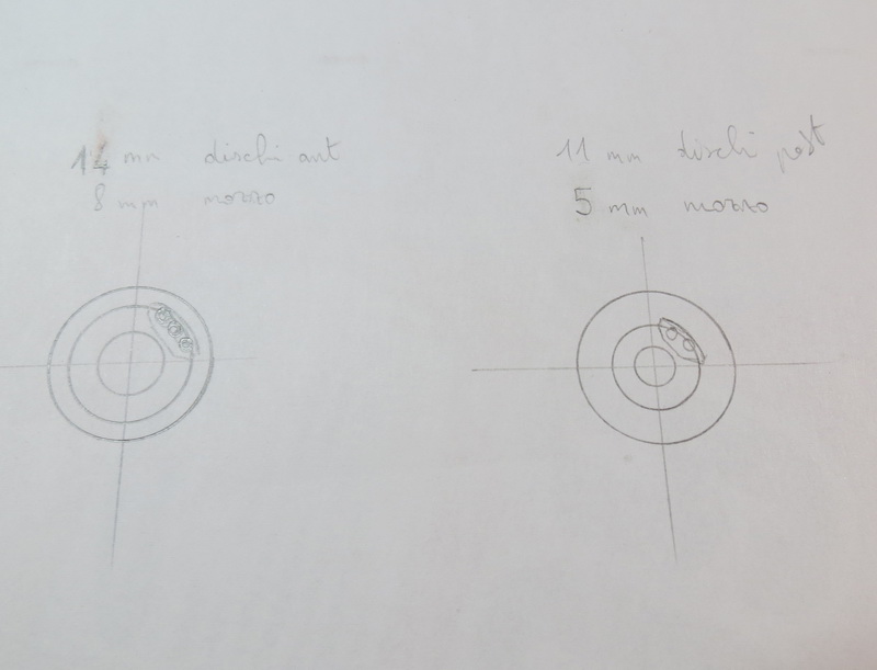

torniamo agli avanzamenti. ho iniziato a fare i freni, prima abbozzandoli su carta
http://www.modellismo.net/forum/atta...1&d=1420978693
poi tagliando dei dischi alla buona di plasticard da 0,5mm e montati sul trapanino per rifinirli
stessa cosa coi mozzi (da 1mm) ma di diametro più piccolo ovviamente
e il tutto montato

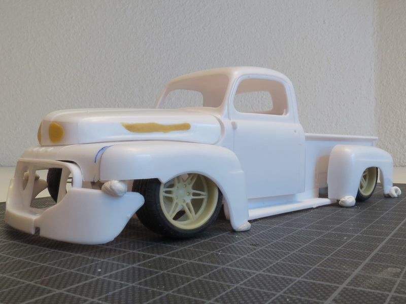

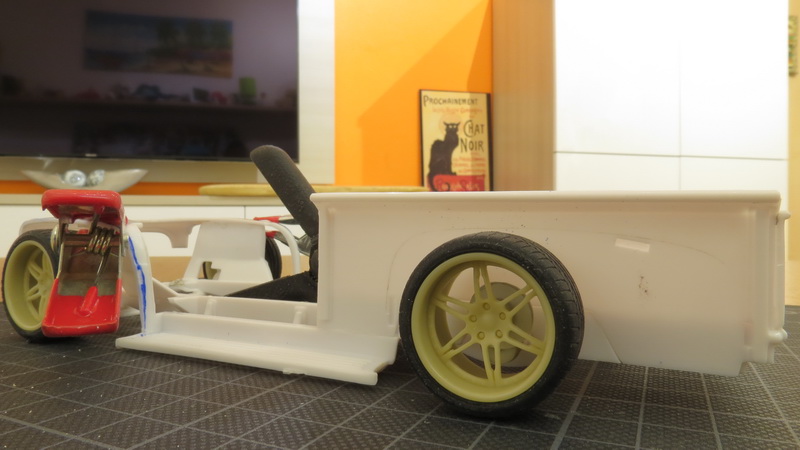

Pennywise 11-01-15 01:34 PM

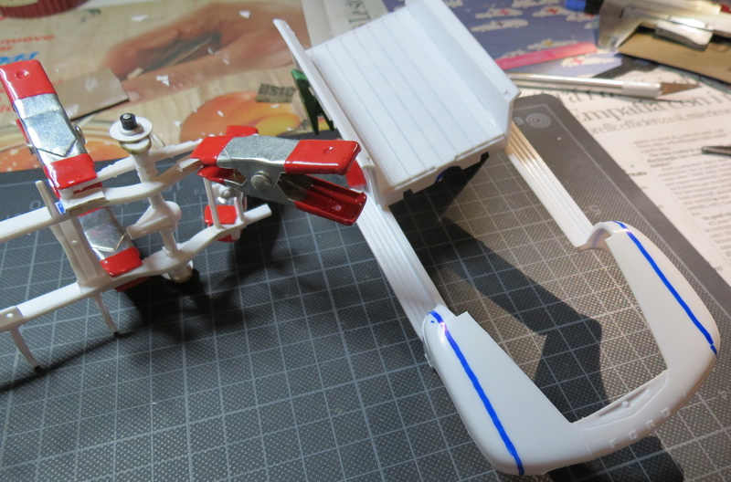

10 allegato(i)

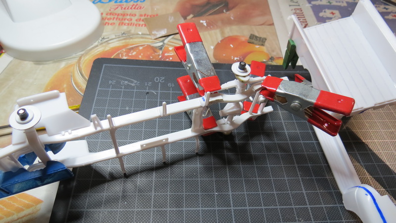

prove a secco con la vinavil delle sospensioni
http://www.modellismo.net/forum/atta...1&d=1420979323
e tracciatura dei tagli dei passaruota
montaggio con la vinavil di telaio e scocca

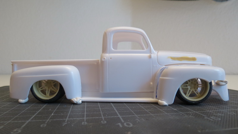

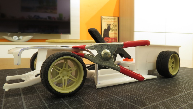

e una prova d'insieme per rendersi conto del da farsi
http://www.modellismo.net/forum/atta...1&d=1420979365
il verdetto dice +6mm per ogni passaruota... 12mm su ogni asse, che in scala corrisponde ad un allargamento di quasi 30cm.. ci sarà da ridere :brig:
nuvo 11-01-15 02:35 PM
pensi di rimettere mano agli archi dei passaruota anteriori?
perchè se quelli posteriori possono andare bene pure così allarando soltanto la sporgenza dalla carrozzeria per ospitare i cerchi nuovi, all'anteriore serve lo spazio per farle sterzare...

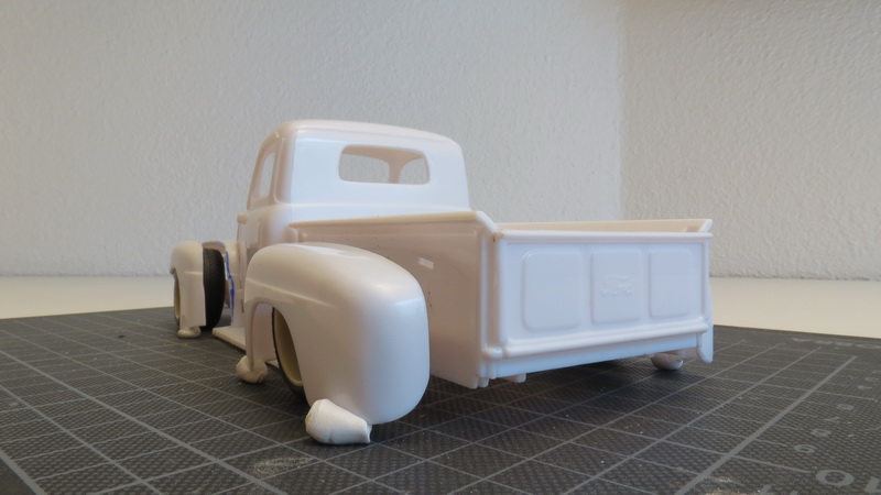

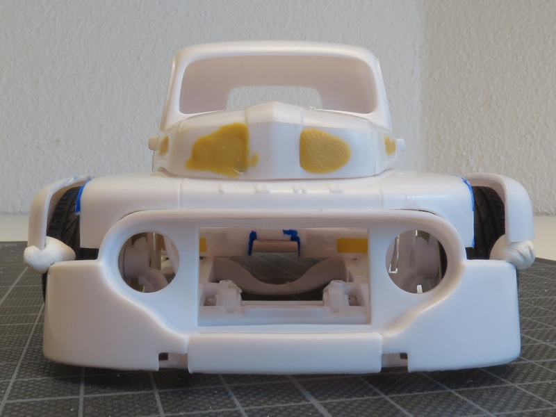

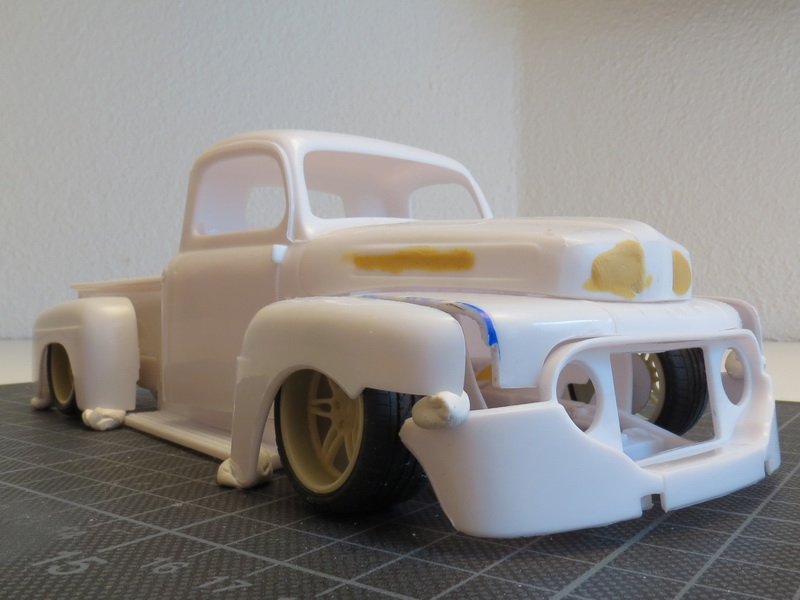

Pennywise 11-01-15 04:37 PM
2 allegato(i)
penso che bene o male possano risultare abbastanza verosimili anche così
http://www.modellismo.net/forum/atta...1&d=1420990661
nuvo 11-01-15 05:13 PM
ah ok! comunque questi gireranno meno della mia 147, il che è tutto dire ahahah
