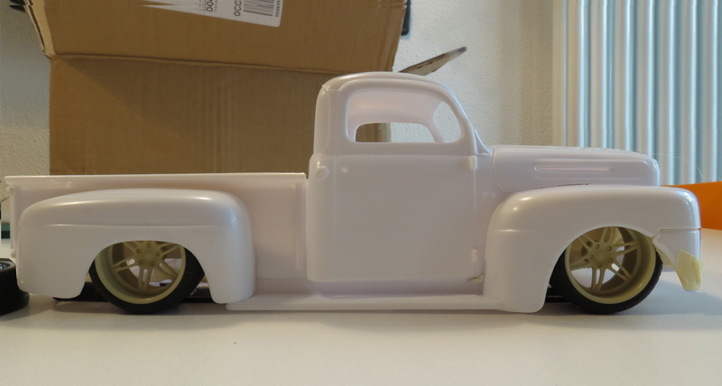

Pennywise 06-01-15 02:33 AM
questo è più o meno il target, con un po' di photoshop
http://www.modellismo.net/forum/atta...1&d=1420508021
disca92 06-01-15 06:58 PM
Originariamente inviata da Pennywise (Messaggio 1237384)
Penny vedo che procediamo con le stesse idee di base.. i pickuppini sembrano quasi fratelli!! :tongues:
Per il gruppo sospensioni quindi lasci le balestre? Altra cosa, hai qualche problema con i passaruota o le gomme ci stanno comode?
beh, per la verniciatura volendo fare una cosa a modino bisogna fare una bella mascherata, oppure dare prima il colore con cui vuoi che risalti il righino, quindi mascheri con una strisciolina da mezzo mm e poi una volta asciutto sfumi a mano per dare l'effetto profondità, usando lo stesso colore del righino.. non mi ricordo dove l'avevo messo, direi nell'inspiration, un tipo che ha fatto una cosa simile ..

si Ale, sembrano quasi gemelli! e la cosa è decisamente scomoda visto il tuo livello :clown:
ma pazienza... l'importante è partecipare :asd: spero almeno di stupire con il carrellino portamoto.. quello dovrebbe essere un plus :tongues:
comunque l'ultima foto che hai quotato è soltanto un photoshop delle prove fatte e mostrate nella prima pagina, senza nulla della parte meccanica e le ruote solo appoggiate all'interno. con la "meccanica", le ruote non ci stanno assolutamente, ad occhio devo allargare i passaruota di almeno 5mm ognuno. ma era una cosa che avevo in mente fin dall'inizio, volevo dargli un aspetto abbastanza pompato.
ho mantenuto le balestre per le premesse fatte. non volevo stravolgere tutto ma fare qualcosa di rapido e indolore.. per coerenza avrei dovuto simulare un impianto airride, ma tanto è così basso che di sospensioni non si vedrà nulla :Ok:
