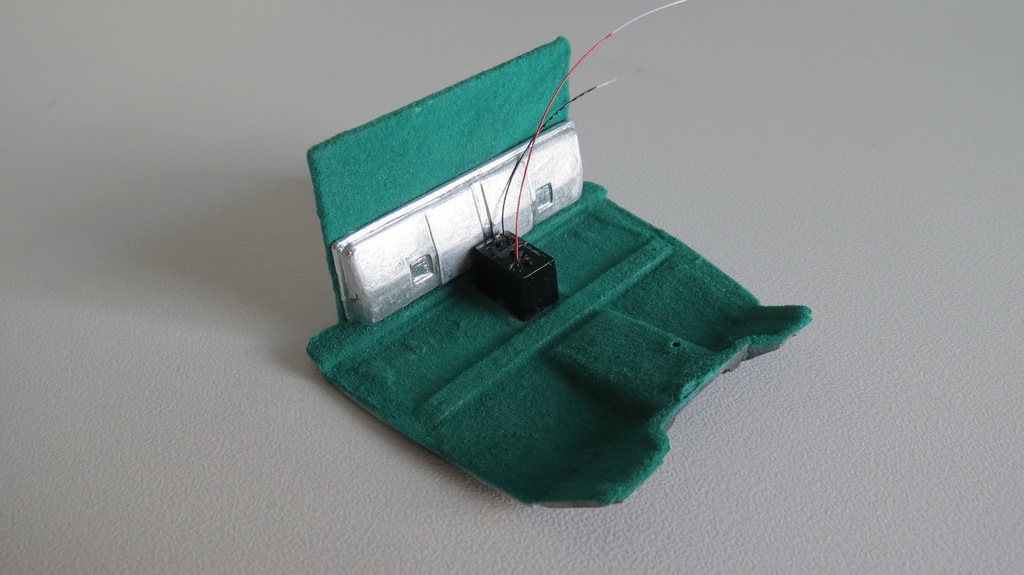

ho riprovato a fare una seconda passata premendo meglio.. ma anche a voi restano dei "grumi" di flocking poi?
no. A me viene così..

fatto con vinavil?
bruno 09-05-16 01:01 PM
7 allegato(i)
Originariamente inviata da Pennywise (Messaggio 1312646)
fatto con vinavil?
yes.

forse il tuo materiale è un po' migliore, il mio già di suo mi sembra leggermente più grosso (anche se va detto che dal vivo l'effetto è molto migliore che in foto) e poi riprovando ieri e premendo bene (però ho premuto col dito anzichè col pennello) mi ha fatto dei "grumi" che danno un notevole spessore di flocking.. :hmm: comunque va bene così.. ritocco in un paio di punti dove è venuto via e passo avanti, tanto tra sedili e vetri piccoli per via del tetto choppato poi si vedrà davvero poco :brig:

il mio è della Model Car Garage.

ah io ho preso quelli per unghie.. una roba del genere :brig::brig:

Dimenticavo..Sarebbe opportuno distribuire il materiale con un colino...come per il cacao sul tiramisù...
A mano non è la stessa cosa.Magari nel tuo caso i gumi dipendono dal sistema usato..

credo sia molto probabile questa cosa che dici :hmm:
bhe, scuola per la prossima volta :Ok:

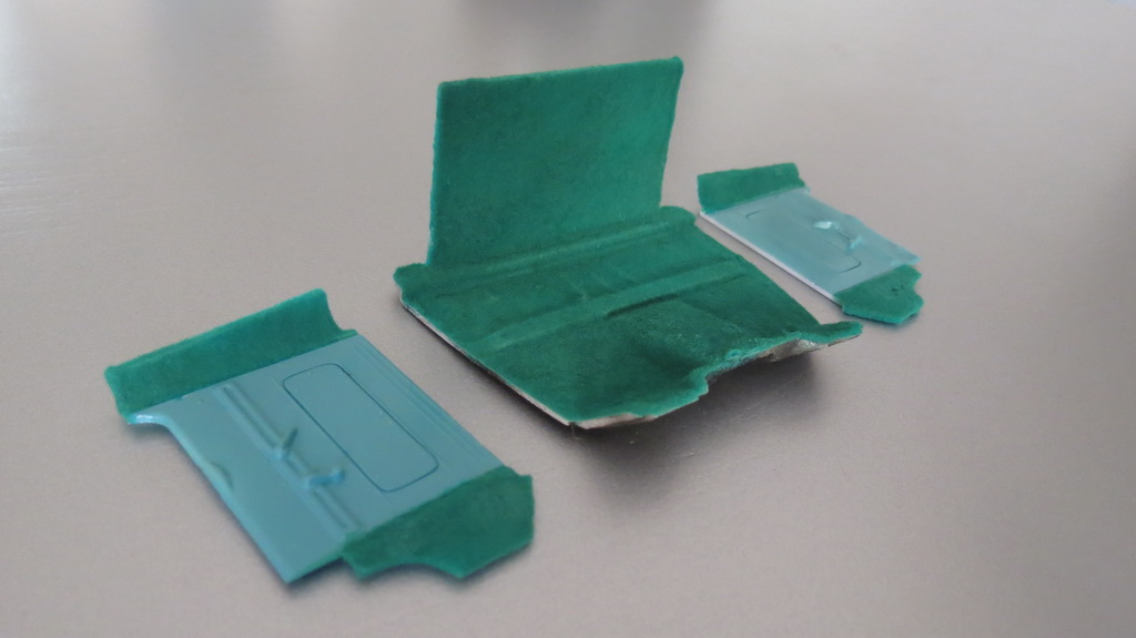

4 allegato(i)

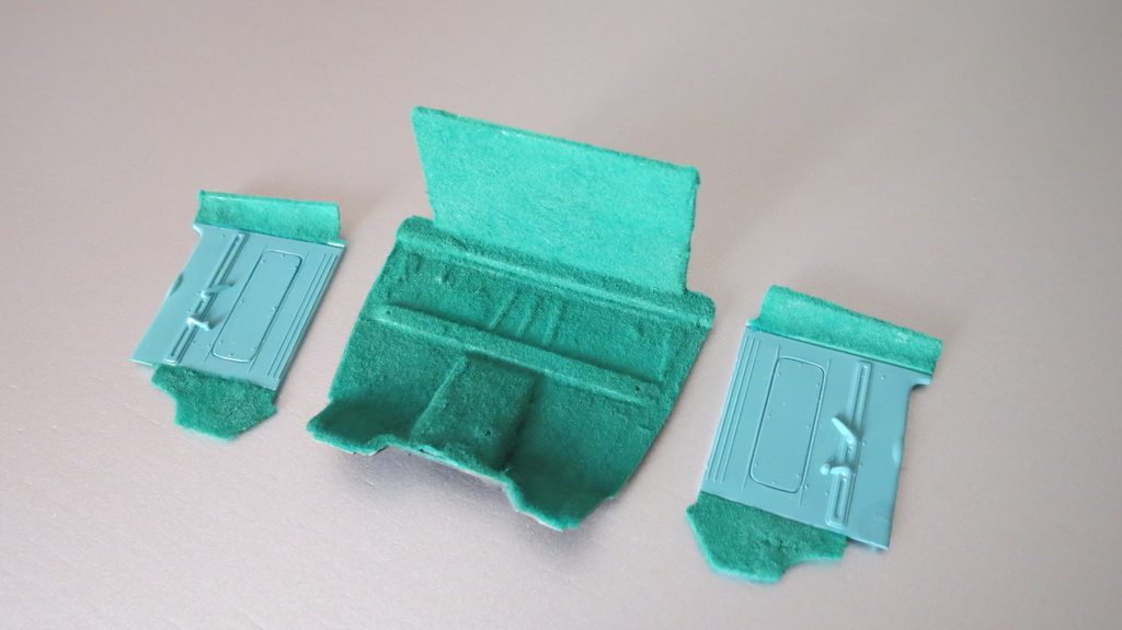

riprovato col flocking. ho sostanzialmente dato un'altra passata e poi ho ripassato con la vernice. ho dato una tonalità lievemente diversa al resto degli interni che si è visto prima, mi sembrava meglio dal punto di vista estetico.
http://www.modellismo.net/forum/atta...1&d=1463303866
per non farci mancare nulla la vernice si stacca come nulla. devo aver sbagliato qualcosa con la preparazione dei pezzi, anche se ho seguito la solita procedura (lavaggio in acqua e detersivo per piatti, risciacquo, primer a mani leggere, vernice a mani leggere). nel mascherare i pannelli porta ho usato nastro tamiya passato qualche volta sui pantaloni per abbassare l'adesività eppure un quadratino di vernice è venuto via... :mad:

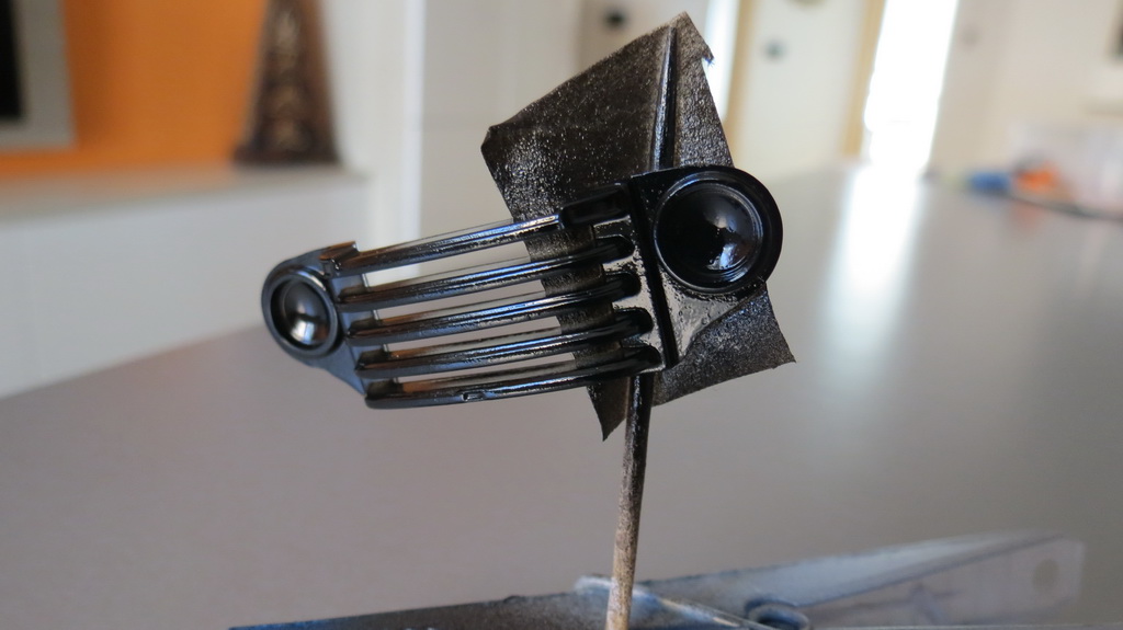

ho anche levato la cromatura dalla calandra e passato il nero lucido. avrei voluto farla bicolore con solo le "stanghe" orizzontali e le parabole cromate, ma non riesco a mascherare così di fino.. mi sa che farò solo le parabole cromate e devo ancora capire se col bare metal o con l'alclad

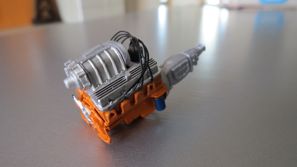

ho anche cablato il motore. anche qua ho avuto il mio bel da fare perchè avevo fatto lo spinterogeno pensando a dei cavi candela da 0,35 poi invece ho sbagliato e ne ho messi su da 0,5.. quindi ho dovuto rifarlo usando degli aghi più grandi. comunque tutto sommato non è venuto male e poi sarà dietro appiccicato al parafiamma quindi non si vedrà nulla :Ok:
bruno 15-05-16 03:30 PM
Mi vengono in mente Due cose per la vernice che si stacca,ma è solo ipotesi:
Base sgrassata ma troppo lucida e senza appiglio per la vernice. Io uso per le zone non carteggiabile la penna abrasiva.
vernice di fondo troppo polverizzata che in alcuni punti non ha aderito bene.

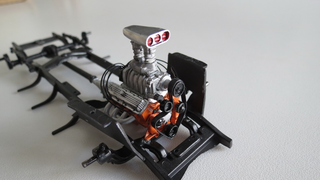

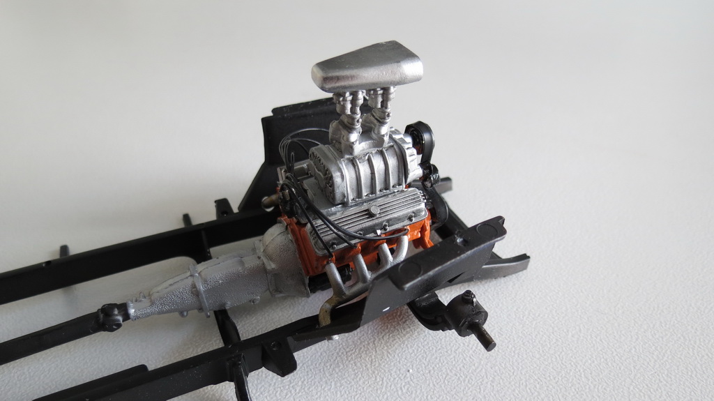

sono andato avanti col motore, ho montato le pulegge e le cinghie, i collettori di scarico, e installato nella culla del telaio
http://www.modellismo.net/forum/atta...1&d=1465749641

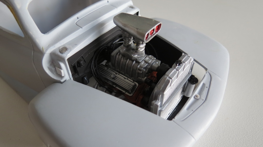

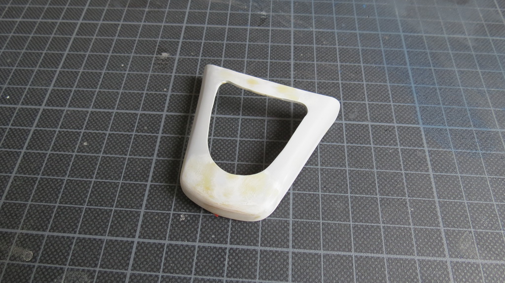

per il cofano ero poco soddisfatto, e un immagine vista in internet mi è venuta in soccorso:

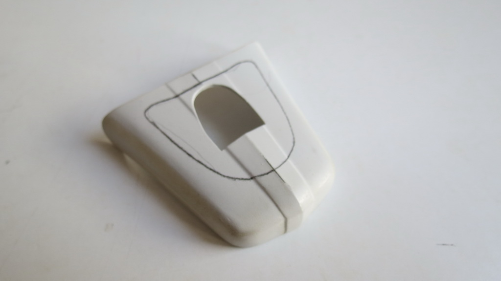

quindi ho provveduto a segnare la nuova apertura e aprire

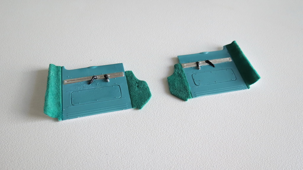

ho rifinito anche i pannelli porta, anche se coi vari ritocchi (a causa del colore che veniva via con niente) ho pasticciato un po' :rolleyese:
http://www.modellismo.net/forum/atta...1&d=1465749891

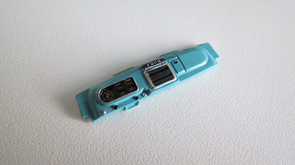

plancia: non si vede granchè ma sulla strumentazione ho passato il vetro liquido di dottor toffano

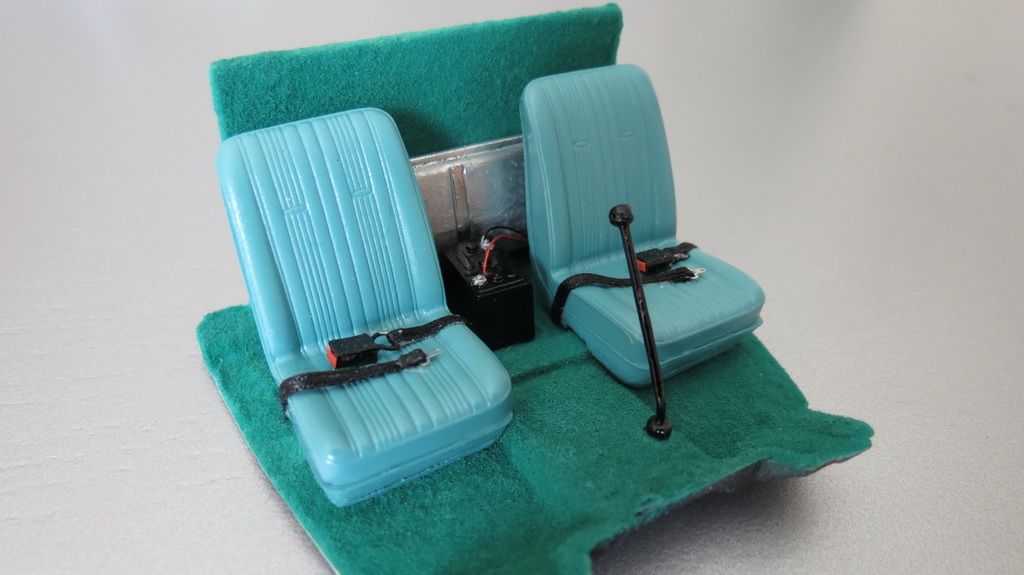

ho fatto le cinture per i sedili. semplici semplici in stile americane vecchie. per fare la parte dove si aggancia la fibbia ho semplicemente fatto dei parallelepipedi di plasticard
interni quasi completi. manca il piantone col volante poi posso chiuderli

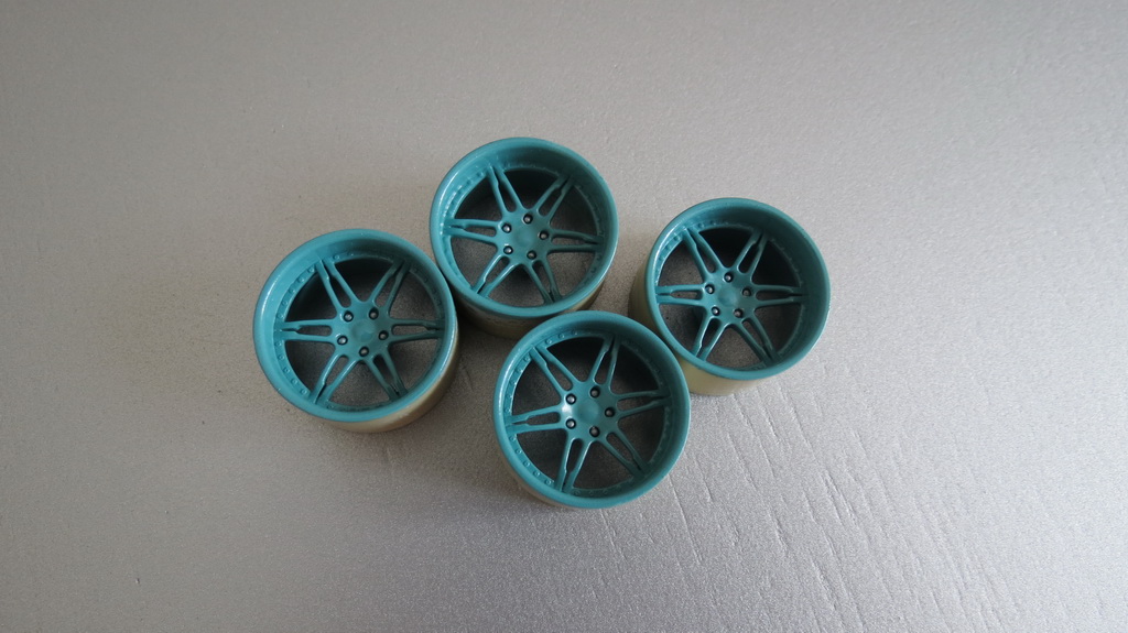

ho verniciato i bulloni sui cerchi. pensavo di dare ancora una passatina con lo smoke sui bulloni..

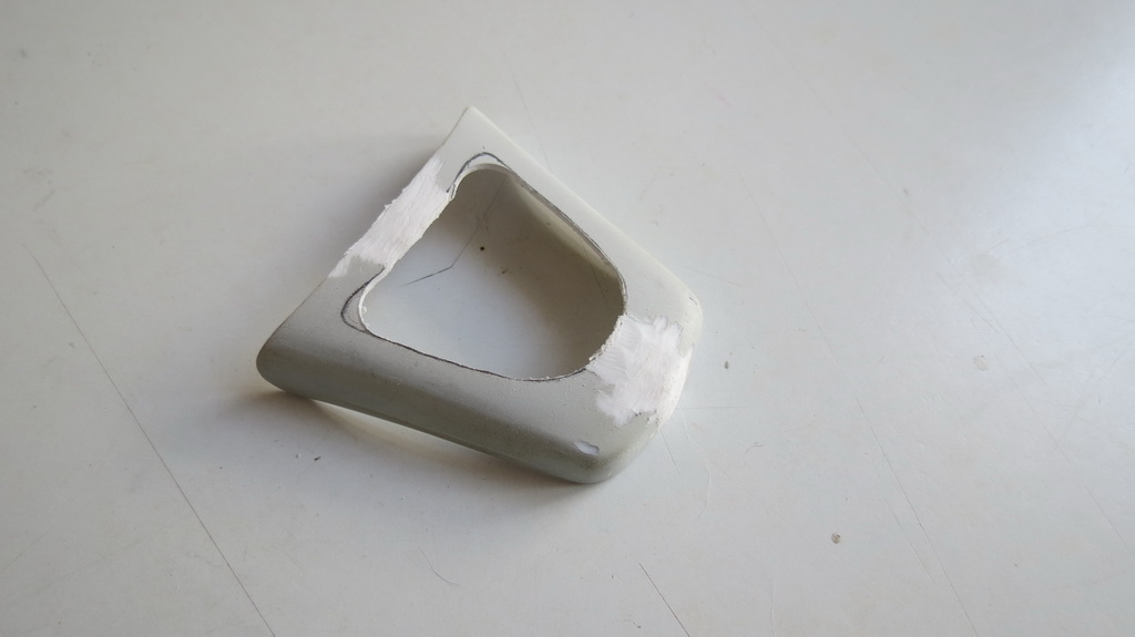

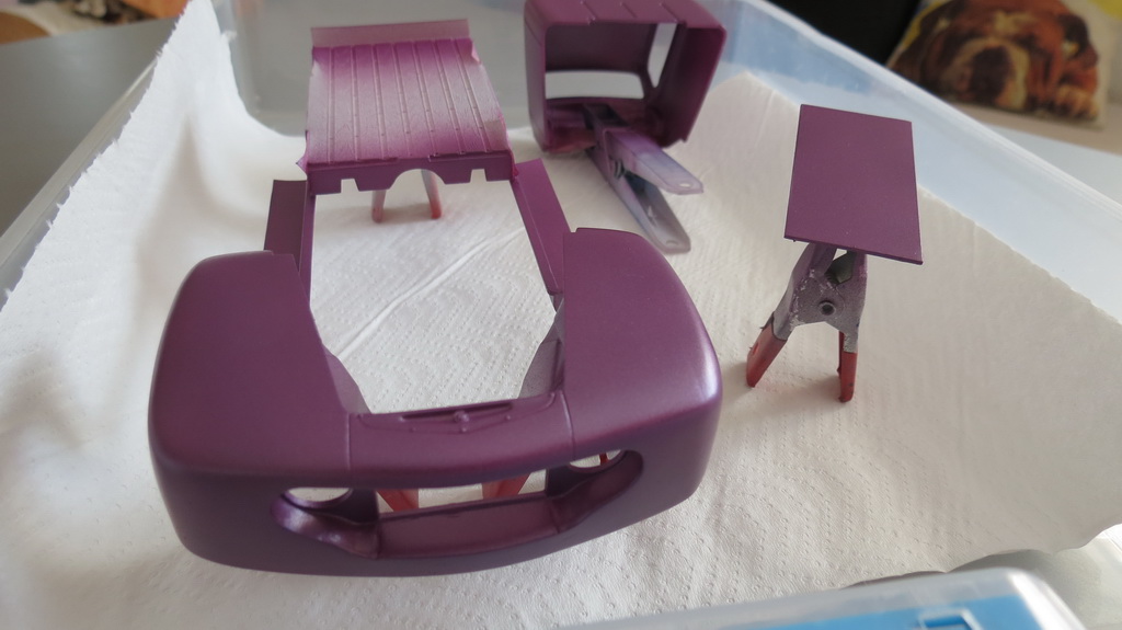

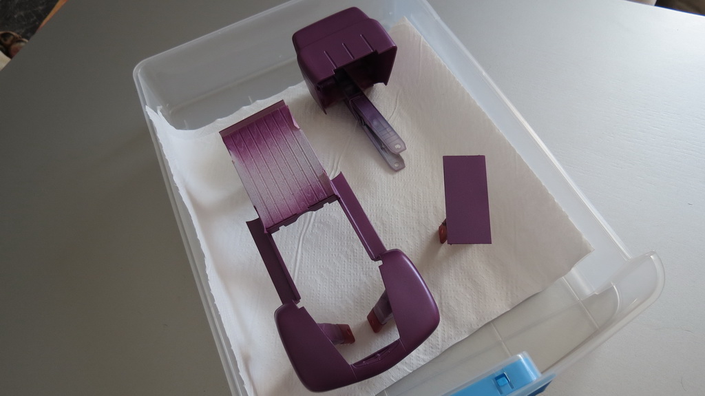

e........................rullo di tamburi...... i ragazzi della penny's garage hanno finalmente portato il trabiccolo in carrozzeria :beer:

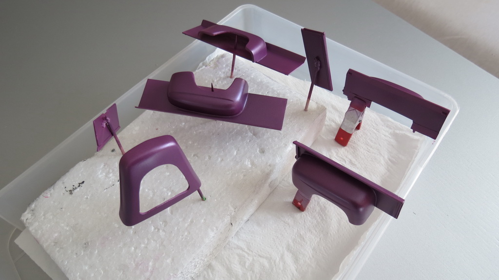

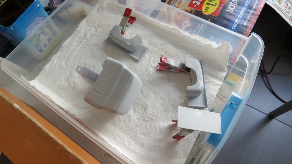

classica fase di preparazione pezzi
http://www.modellismo.net/forum/atta...1&d=1465750315

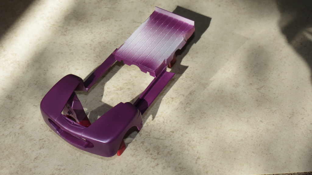

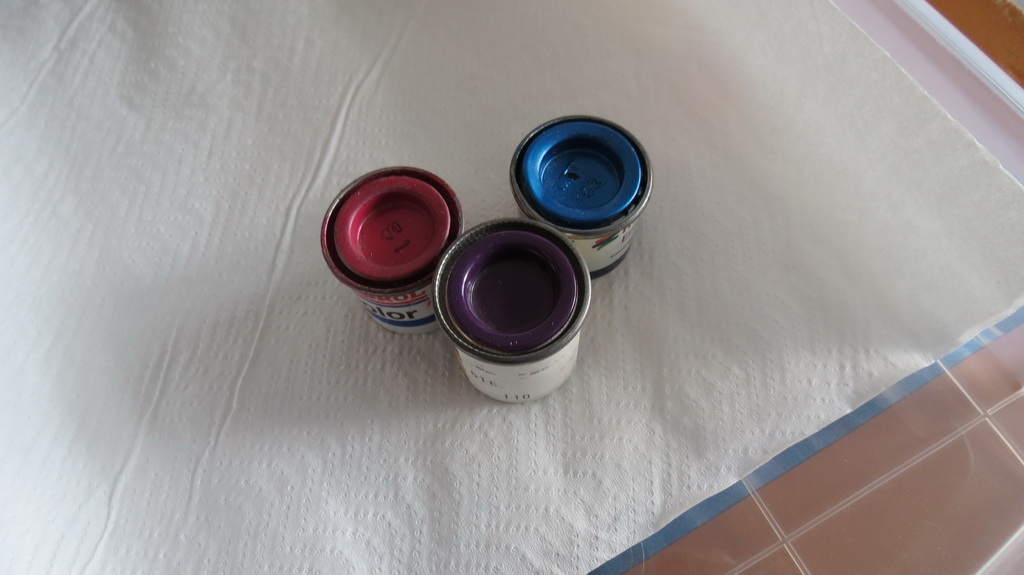

per il colore ho preferito non sperimentare troppo (forse qualcuno ricorda l'idea iniziale degli smalti per unghie da asciugare nel fornetto UV... sarà per un altra volta :redfaces:) e ho utilizzato smalti (molak e humbrol)

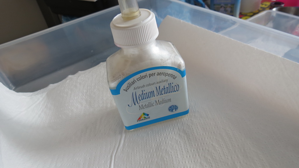

siccome volevo dargli ancora più "metallizzato" ho aggiunto questo medium metallico che in teoria è per acrilici, ma mi sembra che abbia funzionato bene anche con gli smalti

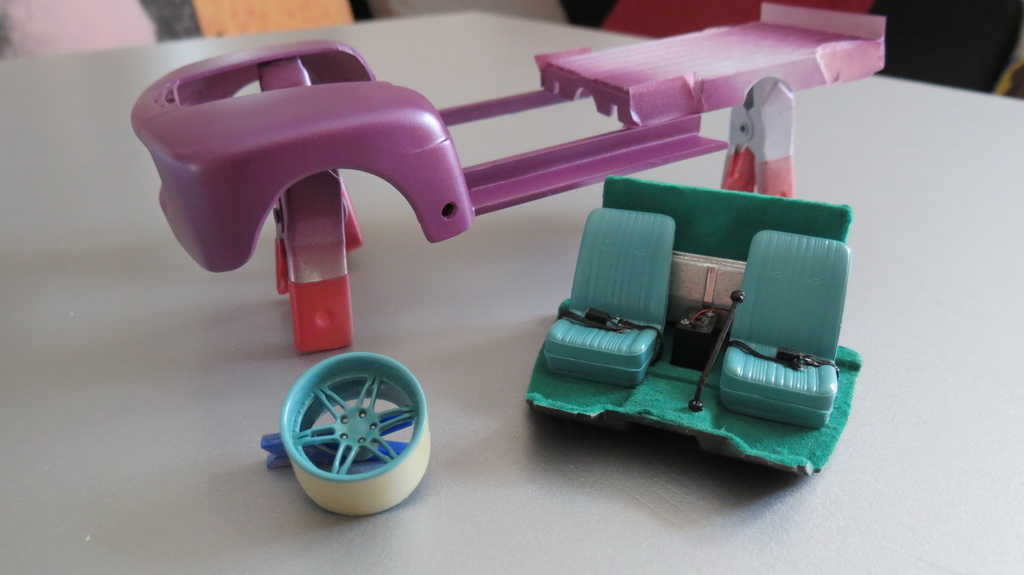

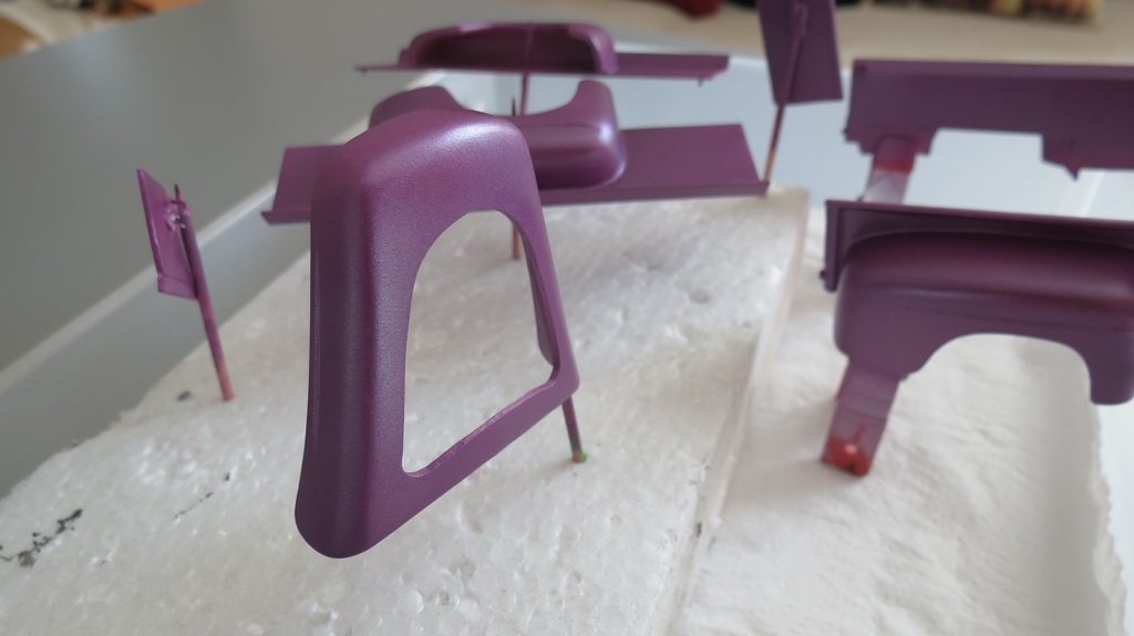

carrellata dei pezzi verniciati
una sotto la luce del sole
e una per mostrare lo stacco col colore secondario
lo dico senza falsa modestia, sono stracontento del colore che è uscito :tunz6rh: e tutto sommato anche la verniciatura non è malaccio.. spero di fare almeno uguale e possibilmente meglio con il trasparente, dopodichè siamo a cavallo. anche se le insidie sono sempre li pronte :o ormai sono tutto sommato ad un buon punto, finalmente:cools:
