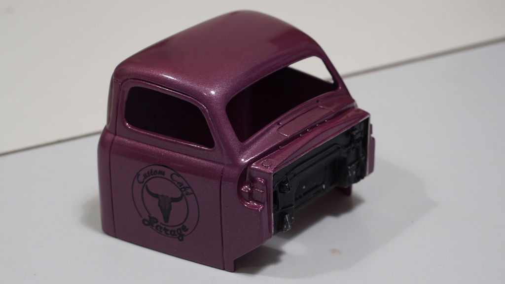

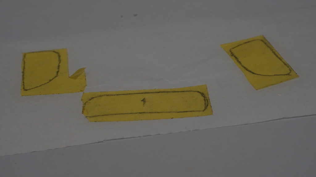

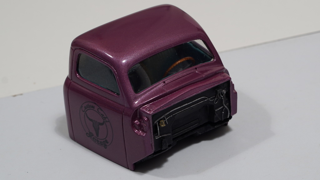

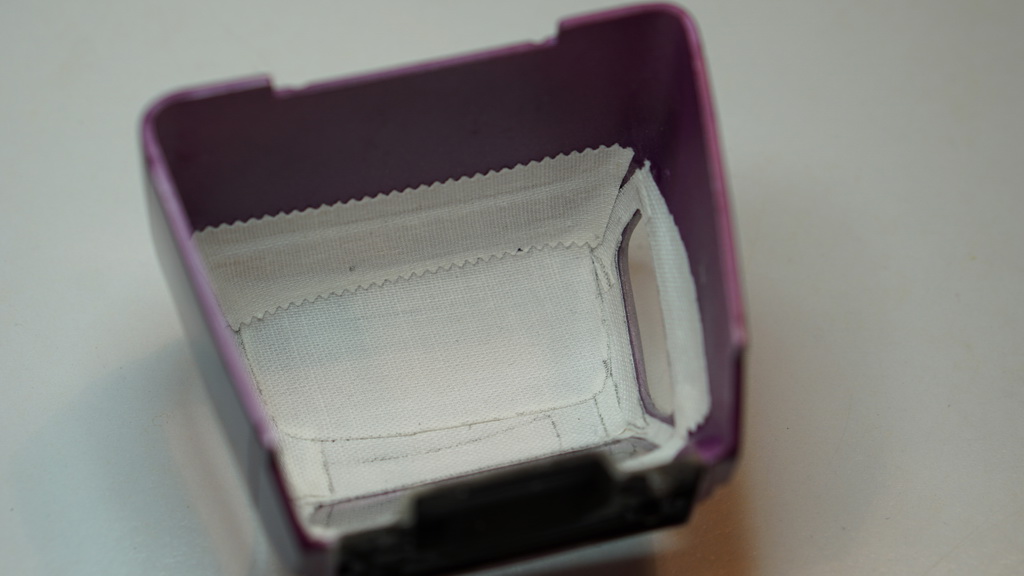

ho disegnato le maschere per fare i vetri su del nastro di carta
http://www.modellismo.net/forum/atta...1&d=1489782533

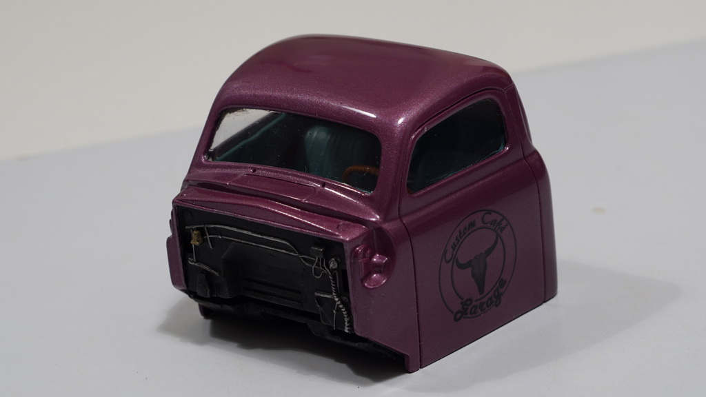

la cabina, a cui ho applicato gli acetati tagliati

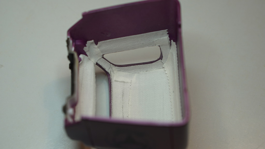

dopo aver incollato gli acetati ho applicato del nastro adesivo medico, un po' per tenerli più in posizione e un po' per dare una trama di tessuto all'interno
la cabina con gli acetati applicati e l'interno incollato in posizione

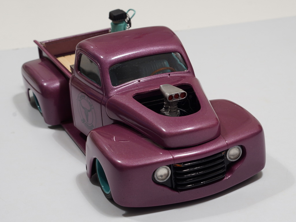

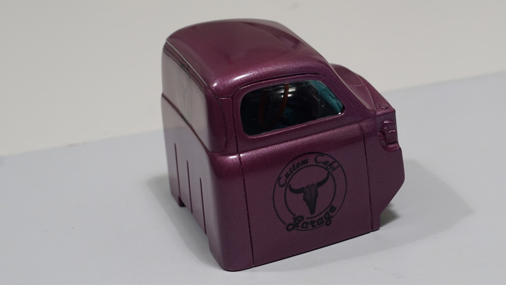

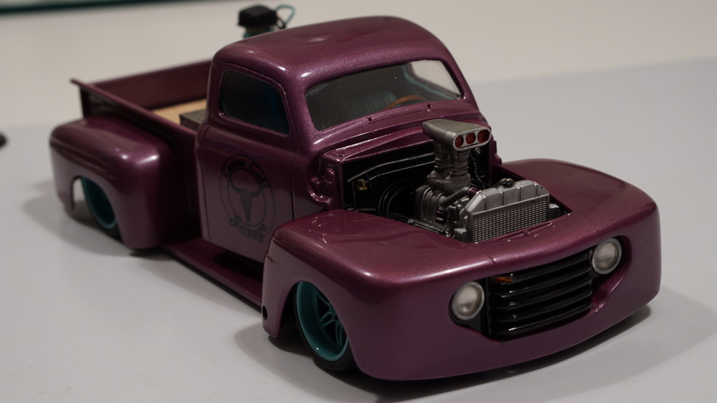

montata anche la cabina sul resto del pick up

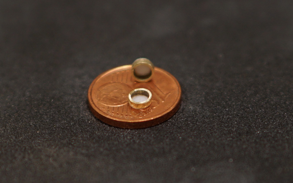

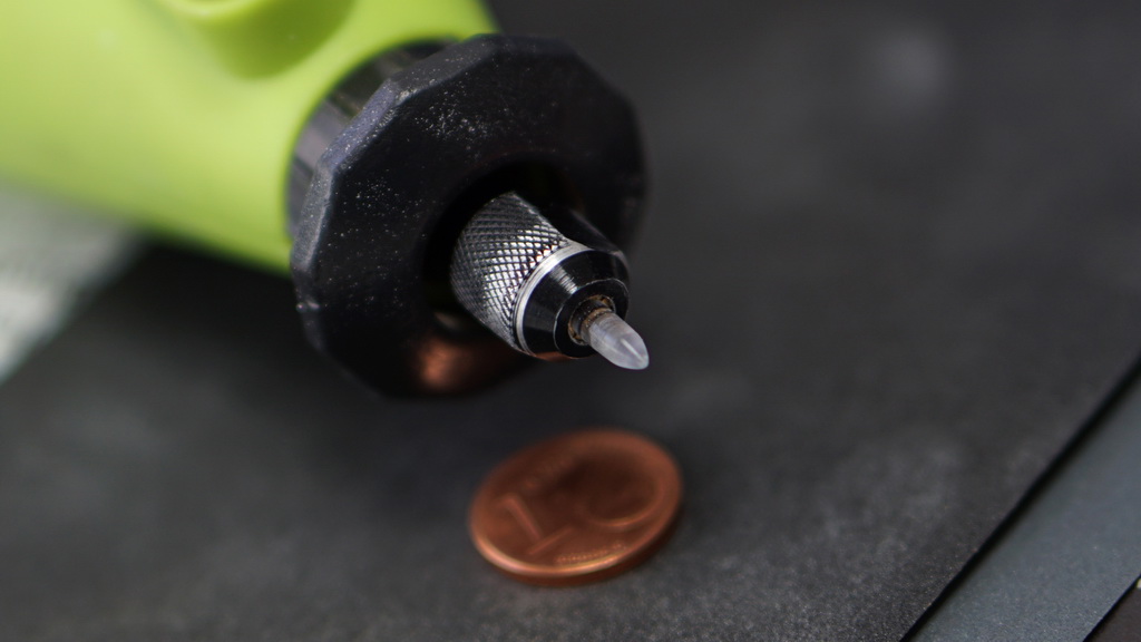

ho costruito le lampade per i fanali posteriori, sia del pick up che del rimorchio. per il pick up ho sfruttato il portalampada originale mentre per il rimorchio li ho costruiti.

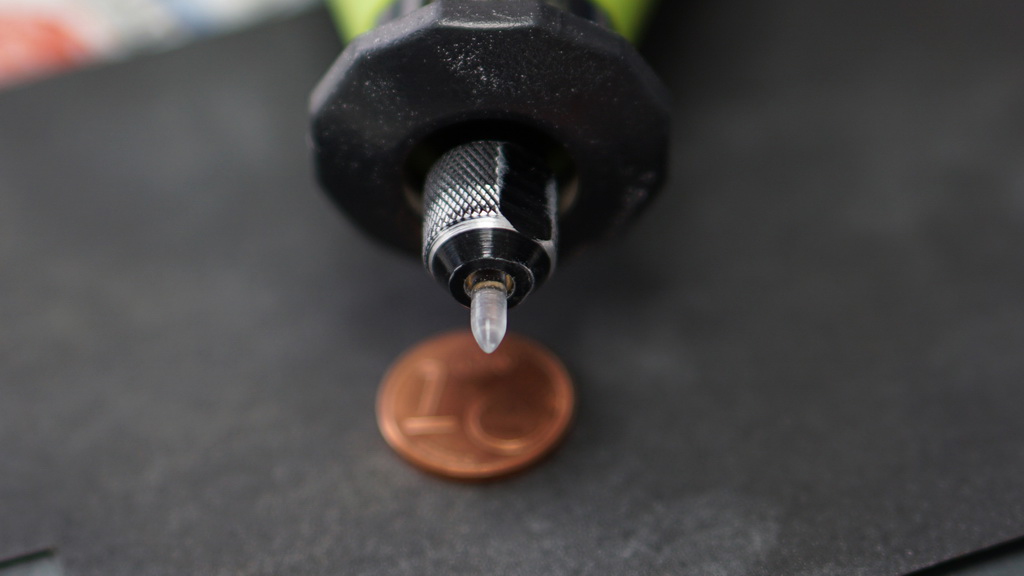

sono partito da uno sprue trasparente tornito e levigato
http://www.modellismo.net/forum/atta...1&d=1489783591

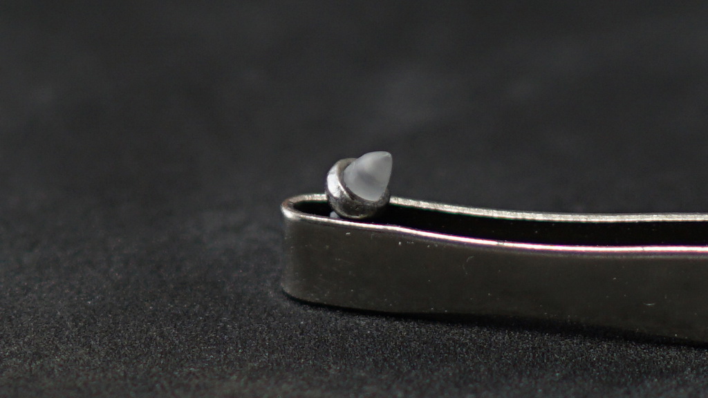

successivamente tagliato a misura, e applicato al portalampada (qui solo per provare ovviamente)

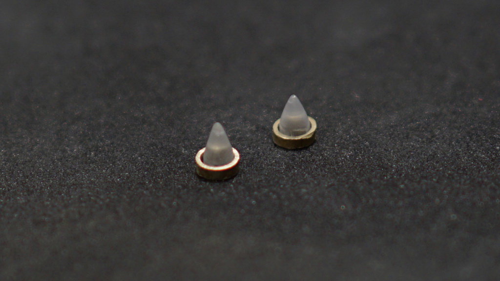

per costruire i portalampada del carrello ho tagliato una fetta di tubo in ottone, chiuso un lato con del plasticard
una prova anche per i fanali posteriori
un po' di colore a tutto quanto. i portalampada e lo scarico della moto prima neri poi cromati, i fanali posteriori con rosso trasparente

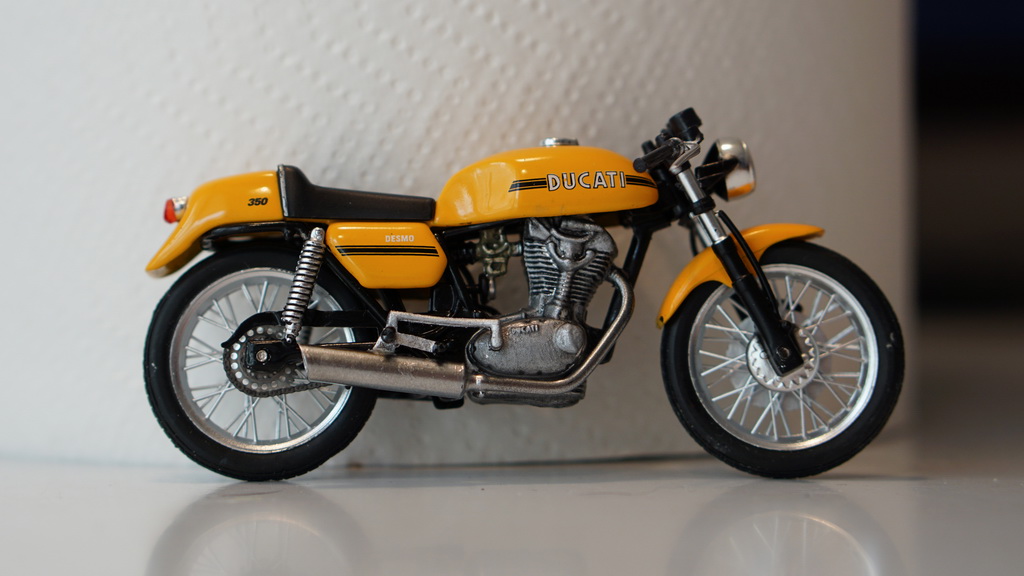

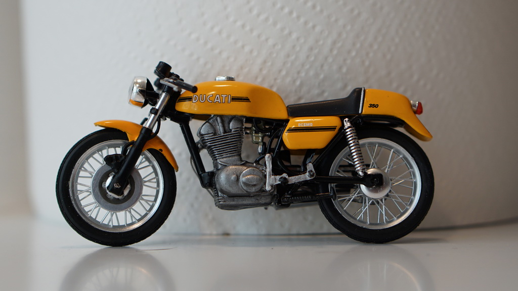

completata anche la moto
http://www.modellismo.net/forum/atta...1&d=1489835563

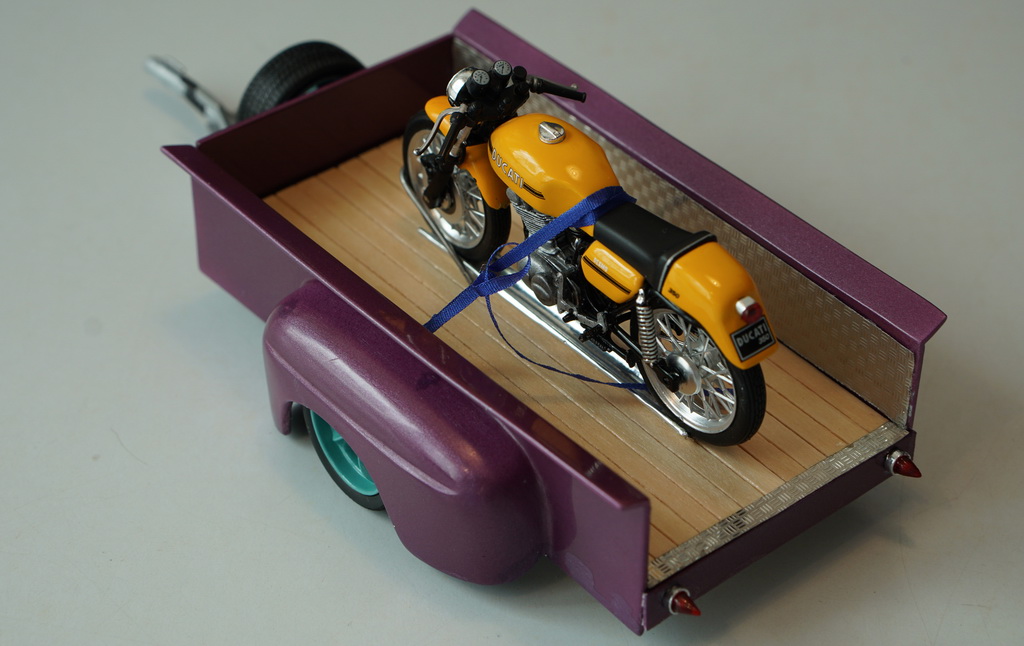

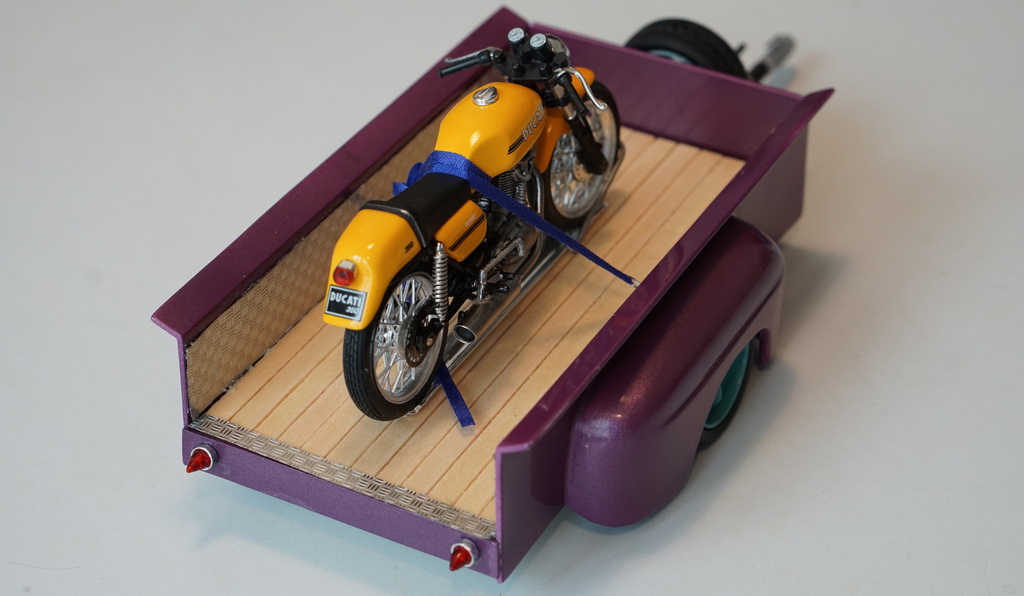

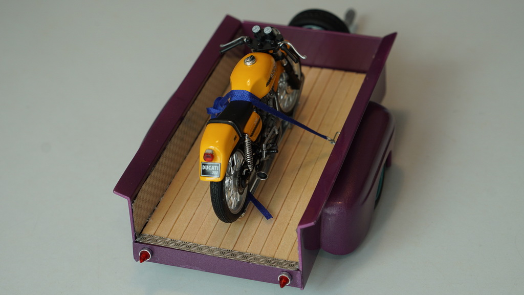

9 allegato(i)

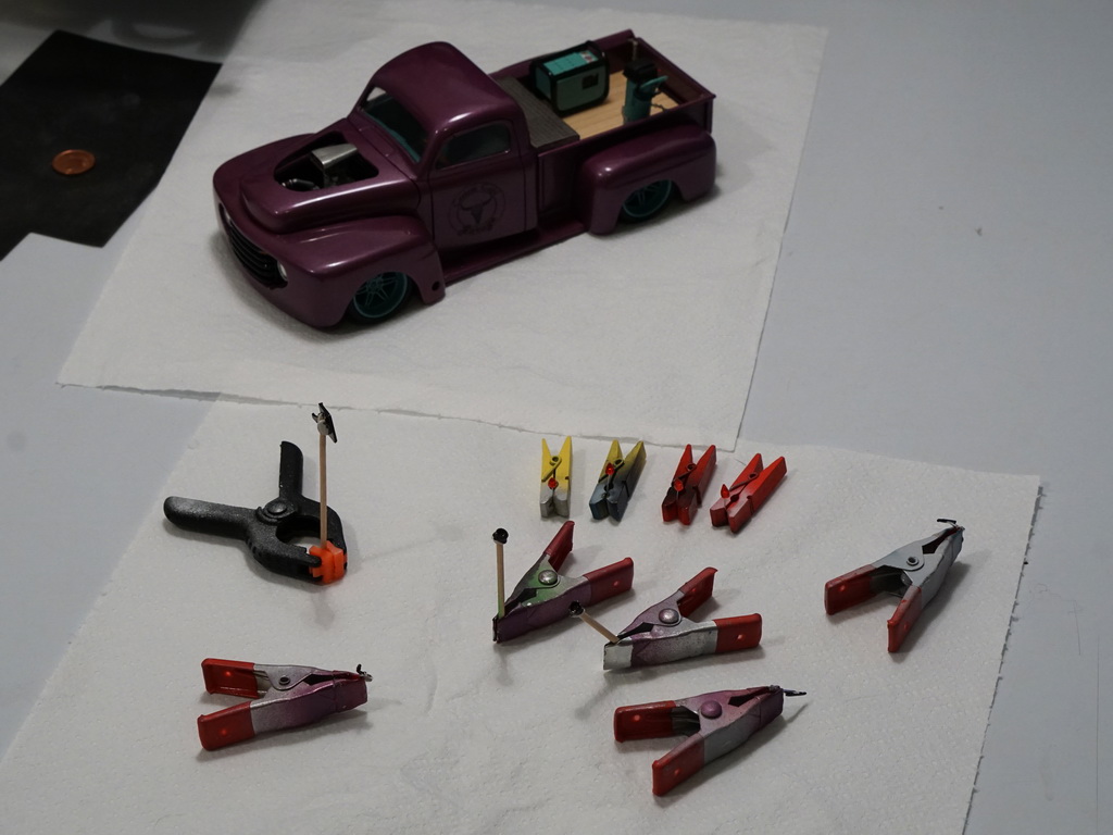

ultimi particolari:

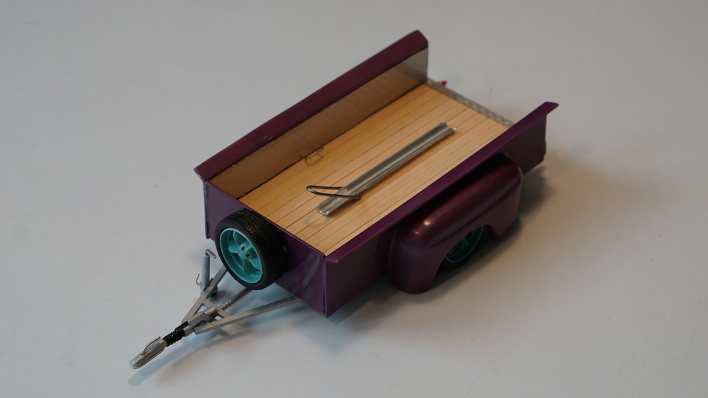

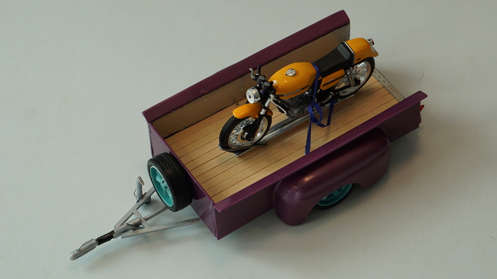

cinghia di fissaggio della moto. il solito nastro che uso per le cinture a cui ho aggiunto dei ganci fatti piegando del fil di ferro da 0,4mm
http://www.modellismo.net/forum/atta...1&d=1490035642

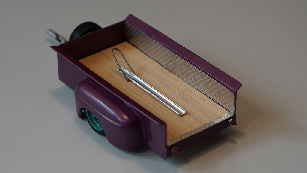

ho anche fatto degli ancoraggi sul rimorchio a cui fissare la cinghia. sul rimorchio si vedono già montati i fanali visti in precedenza
moto in posizione, anche il rimorchio è finito

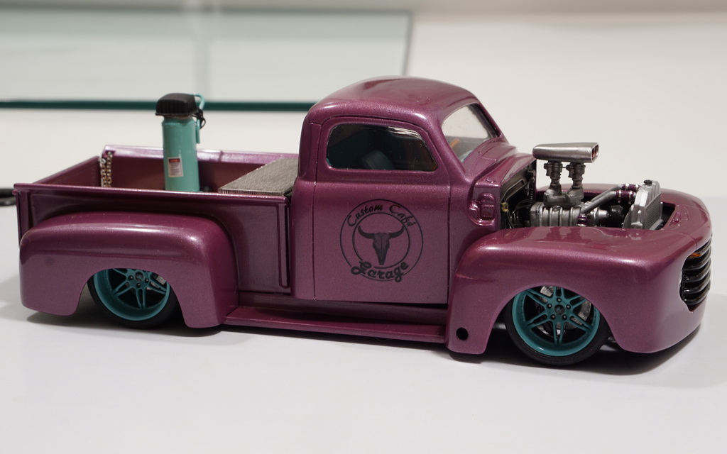

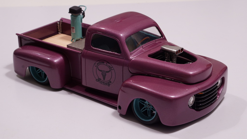

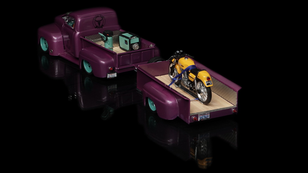

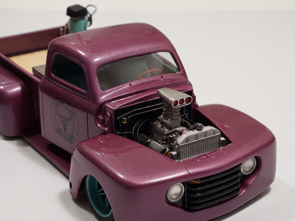

2 allegato(i)

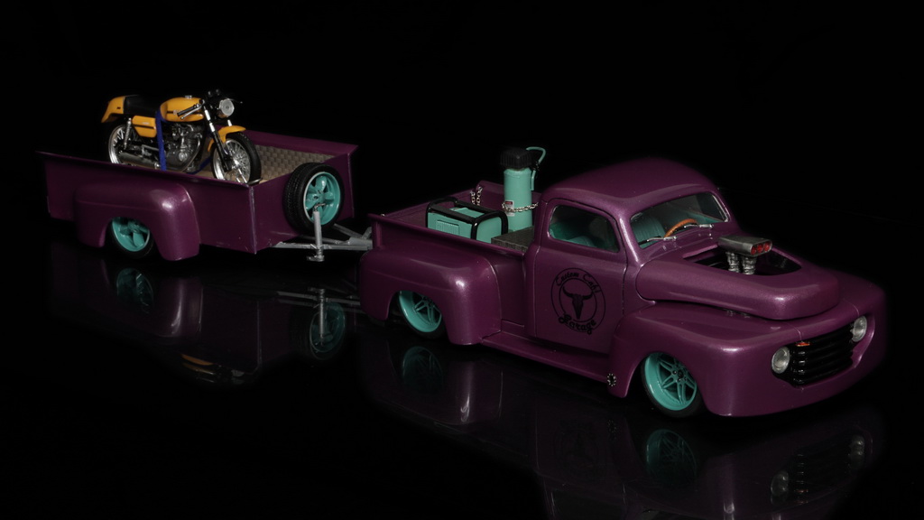

e dopo "solo" 2 anni e mezzo dall'apertura del wip, si può mettere la parola FI NI TO :tunz6rh:
2 foto di anteprima e per il resto vi rimando alla gallery
http://www.modellismo.net/forum/stat...e-trailer.html
http://www.modellismo.net/forum/atta...1&d=1490044013
