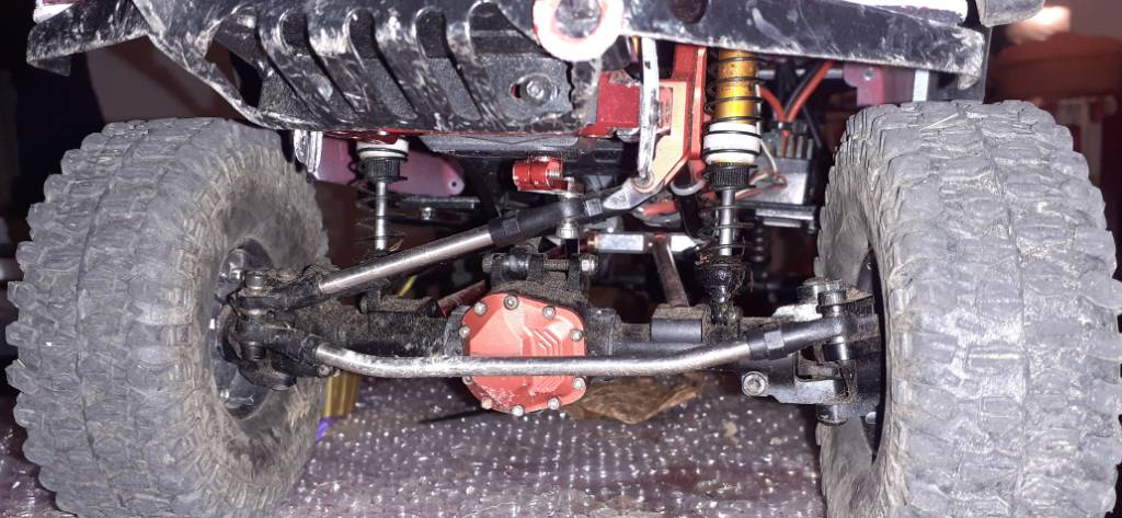

Bello! Vedo che è molto simile al mio. Anche questo ha tre tiranti e lo sterzo montato su telaio con la phanard. La batteria è montata al posteriore. Se hai qualche consiglio per migliorarlo ulteriormente...Injora 275mm wheelbase chassis-20250512_094422.jpgInjora 275mm wheelbase chassis-20250512_094440.jpgInjora 275mm wheelbase chassis-20250512_094500.jpgInjora 275mm wheelbase chassis-20250512_094658.jpgInjora 275mm wheelbase chassis-20250512_094729.jpgInjora 275mm wheelbase chassis-20250512_094803.jpgInjora 275mm wheelbase chassis-20250512_094934.jpgInjora 275mm wheelbase chassis-20250512_094944.jpg

Il tuo è axial, già come base è un prodotto consolidato. Eventuali migliorie sono legate al tipo di uso e dei percorsi che affronti. La batteria dietro, personalmente, l ho utilizzata solo quando non avevo altra scelta, scegliendo lipo short, ma ripeto era questione di forza maggiore per fare convivere carrozzeria, passi, interni. Se posso la preferisco davanti.

Grazie, io lo uso prevalentemente su salite abbastanza rocciose che ci sono vicino a casa, probabilmente se montassi la batteria davanti, in discesa non aiuterebbe a farlo stare giù...in salita nessun problema.

Giusto per curiosità, il tuo quanto fa di passo ruota?

Si potrebbe tentare lo spostamento della scatola porta ricevente sulla sponda destra dal lato opposto all’esc e piazzare la lipo nel vecchio spazio per il porta ricevente così ti abbassi un po’ con il baricentro
Da dado ruota a dado post ho 305mm.
Inviato dal mio iPhone utilizzando Tapatalk
Ho provato, ma purtroppo la scatola portaricevente non ci sta, a meno che non si vada di modifica..
Magari una un po’ più piccola?
Effettivamente a vederla è un bel bestione, direi ormai inutile a meno che non ci fai stare dentro ricevente, ubec e un controller per un verricello

In effetti il mio da quel punto.di vista è molto.piu smilzo
305 pure per me

Ho trovato una scatolina più piccola ma tanto alla fine non ci sta la batteria, tocca il motore. La lascio così..
