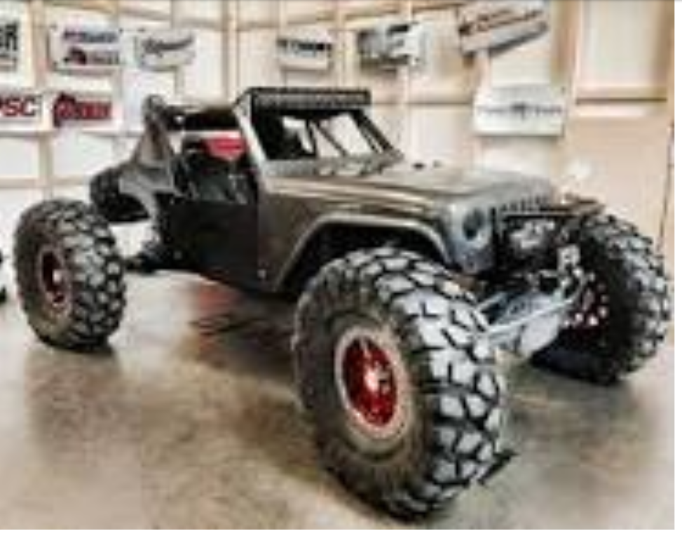

Mastino ma creare un mezzo come certe jeep americane che hanno solo le sembianze di un CJ? ( via i paraurti, apri due fori sul cofano per far passare le torri ammo, bullbar con vericello e rollbar)

Magari capisci cosa intendo (foto presa a caso su internet) [WiP] MST CFX-W-img_20170702_152926.png

A grandi linee avevo inteso a cosa ti riferivi.
Imbastire un mezzo proto senza avere attrezzatura, capacità ed esperienza non ce la si fa. Le riproduzioni scaler sono fatte artigianalmente; cage in tondino piegato e saldato o saldobrasato, allo stesso modo vengono costruiti i paraurti e gli stinger. Io al massimo potrei tagliare la carrozza e fare qualche piccola modifica con il forex, ma per il resto ciccia.
Rimango fedele alla linea; mezzo di scatola, al massimo qualche adattamento per calzare la meccanica sulla carrozzeria. io faccio giocattoli che mi danno gusto al guardarli. poi quando li metti sul campo fanno magari ridere; pesanti, poco efficaci...
