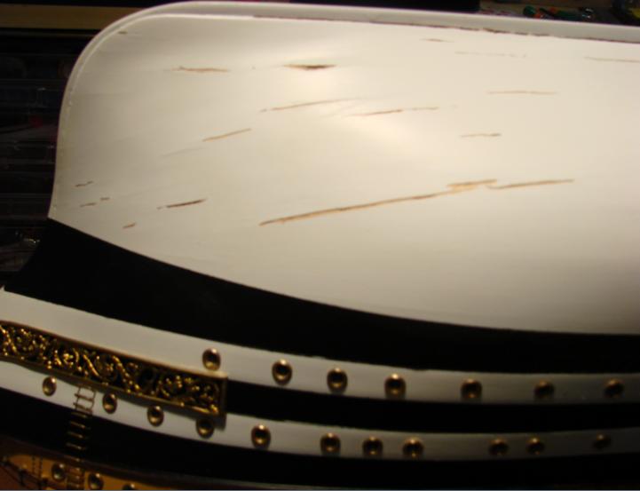

Sto costruendo il Vespucci 1:84 della Mantua/Panart da 5 anni...ho interrotto più volte perchè ho voluto progettare ed inserire tutta una serie di illuminazioni interna ed esterna rispettando quello vero. Inoltre nella vernicitura dello scafo la mano finale di trasparente opaco...mi ha sciolto il nero rovinando tutta l'opera.....demoralizzato ho perso diversi mesi (il problema l'ho comunque identificato, OCCHIO GLI ACRILICI NON SONO TUTTI UGUALI...! nel mio caso il nero era di una marca diversa rispetto al bianco e all'opaco). Pertanto..un anno di pausa prima di riscartavetrare tutto e tornare al punto di partenza, ottenendo ottimi risultati finali. L'opera è continuata fino all'anno scorso, quano ero al punto di montare le alberature ho notato delle sottili crepe sotto la prua e la chiglia e in diversi altri punti tutti in corrispondensa dell'unione dei listelli....queste poi si sono allargate, ad oggi sembrano stabili. (Premetto che ho costruito molti modelli con ottimi risultati e qualcuno di questi è stato rivenduto con un buon guadagno) Dopo aver visto in alcune fiere altri modelli che presentavano il solito difetto, mi sono fatto l'idea che i listelli di tiglio utilizzati per la finitura non siano i più idonei, sia per il tipo di legno, per le dimenzioni della nave....... Magari mi sbaglio, ma se al posto di listelli di Tiglio avessi usato dei listelli di noce non avrei avuto particolari problemi....uno spreco lo so....ma adesso cosa FACCIO?...
Al momentovorrei da Voi se possibile, un cosiglio o un riferimento a cui chiedere la modalità per ripristinare e rinforzare lo scafo senza rovinare del tutto il lavoro fatto fino ad ora.
Premetto che i listelli sono stati incollati con chiodi (poi estratti) uno ad uno mettendo la colla anche tra un listello e l'altro per entrambi i rivestimenti (i listelli sono ben saldi), stuccato, scartavetrato...4 mani di turapori alla nitro...ricarteggiato (carta 600) e verniciato con vernici acriliche il cui risultato finale fino all'anno scorso era OTTIMO! POI IL DISASTRO....

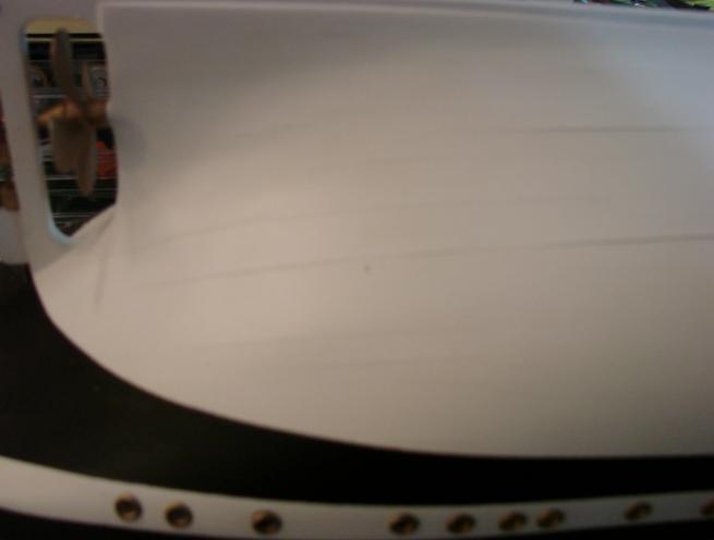

Credo proprio che il problema sia stato causato dalla stagionatura..in particolare gli sbalzi termici (e forse umidità) che ci sono tra estate ed inverno. TRINCHETTO...stuccare, carteggiare ecc..OK..!,ma come evito che riaccada in futuro? avevo pensato di rivestire con della resina! cosa ne pensi e cosa pensate?
vedete allegati...a questo giro ci sono.
C'è sepre la settima volta "AIUTOOooo...!" (finitura scafo)-prua.jpg   C'è sepre la settima volta "AIUTOOooo...!" (finitura scafo)-poppa.jpg   C'è sepre la settima volta "AIUTOOooo...!" (finitura scafo)-chiglia.jpg

ho fresato tutte le crepe, asportando in alcuni punti anche parte dei listelli (1-1,5mm) sostituendo i pezzi con listelli nuovi. Ero partito per riempire i canali con la colla e limatura non solo come riempitivo ma anche come collante per far aderire traloro i listelli,...ma mi sono fermato.
Sto ancora valutando se inserire della resina o dello stucco da carrozieri....
ASPETTO VOSTRI CONSIGLI.....
