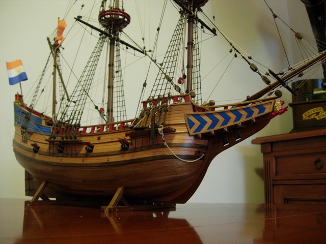

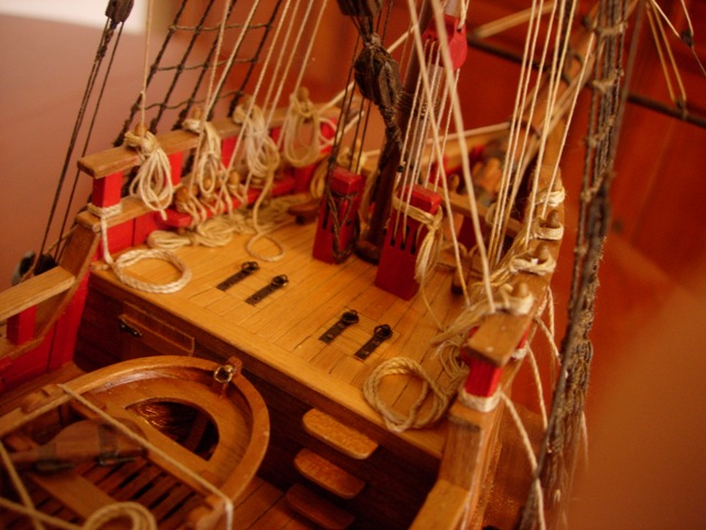

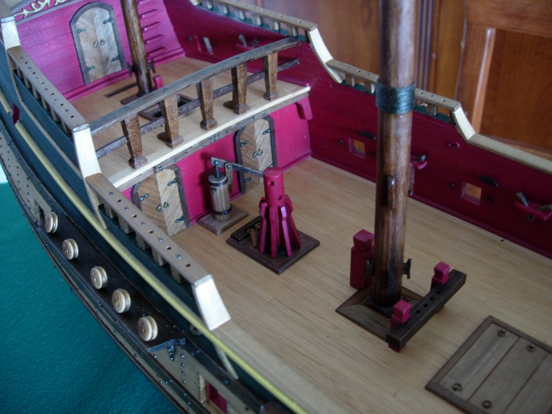

finora ho applicato turapori e smalto trasparente satinato. Pulizia accurata, turapori a pennello, cartata finissima sullo scafo, pulizia accurata, smalto spray.
Nel Berlin il turapori era alla nitro e così pure lo smalto di finitura. Nell'Half Moon il turapori era a base di olio di lino ed acquaragia e lo smalto di finitura acrilico.
Con questo sistema son riuscito a mascherare bene piccoli errori e piccoli difetti di verniciatura o brunitura. Depositandosi materiale (sia turapori che vernice) si riesce anche a mascherare qualche leggero difetto nelle giunzioni tra listelli o di sovrastrutture. L'alone di colla si maschera solo se è davvero modesto, altrimenti continua a vedersi, pur se attenuato. Metto foto di entrambi i modelli; e, per entrambi, scafo e sovrastruture.
Trink
