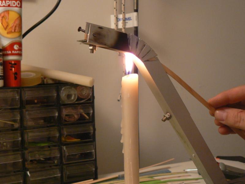

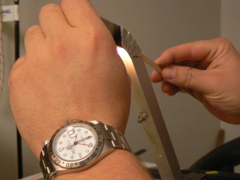

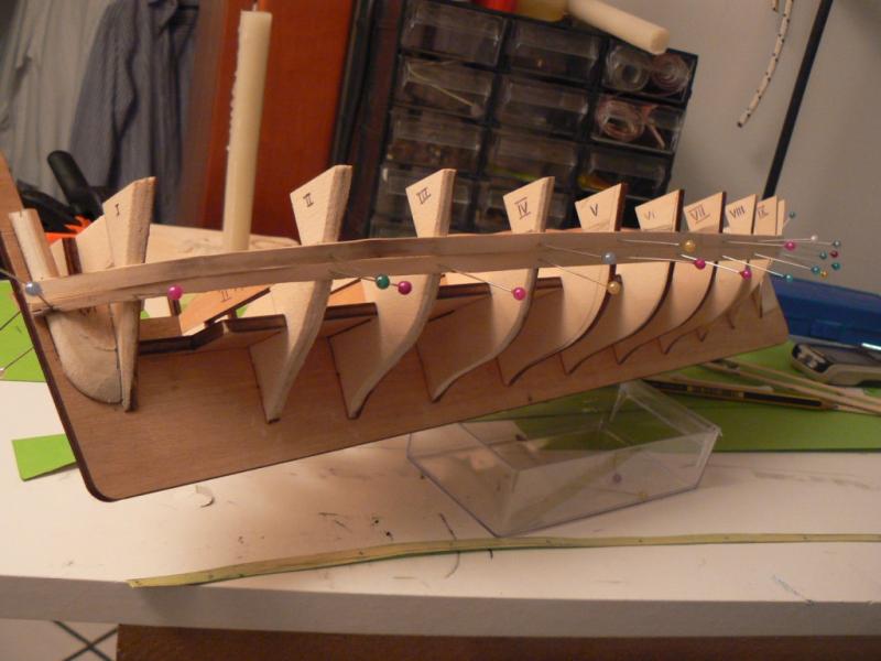

Eccoci al 4°giorno (o meglio alla quarta nottata).
Pronto per una serata al lume di candela con la mia barchetta.
1) Incarto lo scafo con carta gommata e segno i punti di intersezione tra le ordinate e l'incintone.
2) Dopo averlo rimosso dallo scafo, srotolo il nastro su un cartoncino.
3) Disegno il listello sul nastro e lo ritaglio unitamente al cartoncino
4) La sagoma è pronta.
Ora cominciano le rogne: la piegatura di taglio del listello
5) Prendo un listello, e lo bagno
6) Individuo dalla sagoma i punti in cui lo stesso flette maggiormente
7) Accendo la candela e devotamente mi appello a santa pazienza... Ci siamo: avvicino la candela alla parte che poi sarà convessa e...magia il listello comincia a cedere. Un momento...cede troppo...NOOO, si incarta nell'interno. Ok il listello va riscaldato, poggiato su un piano e poi piegato. Faccio ammenda.
8) Proseguo nella curvatura di tutto il listello fino a renderlo simile alla sagoma.
9) Finito il lavoro fisso tutto con delle morse, onde evitare che ritirandosi il legno si distenda nuovamente
10) Sperando nella simmetria dello scafo, passo alla lavorazione del listello speculare.
listelli - Piega lampo-4giorno1.jpg   listelli - Piega lampo-4giorno2.jpg   listelli - Piega lampo-4giorno4.jpg
listelli - Piega lampo-4giorno5.jpg   listelli - Piega lampo-4giorno6.jpg   listelli - Piega lampo-4giorno7.jpg
Ultima modifica di Bavastro; 09-11-09 a 09:30 AM
Bavastro non è in linea   Rispondi quotando

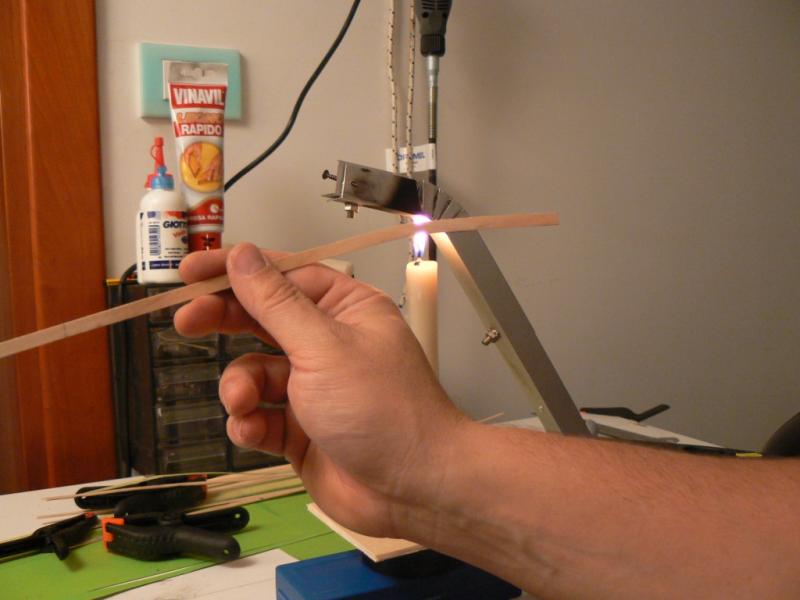

5° giorno:
Ho cercato un modo più rapido e più pulito per piegare i listelli:
Ho usato due angolari di alluminio sovrapposti . L'uno scorre sull'altro e opportunamente bloccati creano la gola in gui far scorrere il listello.
Il tutto ha il vantaggio di piegare il listello a caldo anche senza bagnarlo (ci vuole solo un po' più di tempo), di non sporcare il listello con i combusti della cera, di non scottarsi le dita (e relativa ceretta ai peli)
Applicato temporaneamente il 2°corso di fasciame mi rendo conto che sull'ultima ordinata si presenta uno scalino. Val la pena di ringrossare l'ordinata o con la colla riesco a pareggiare?
listelli - Piega lampo-5giorno1.jpg   listelli - Piega lampo-5giorno2.jpg   listelli - Piega lampo-5giorno3.jpg
listelli - Piega lampo-5giorno4.jpg   listelli - Piega lampo-5giorno5.jpg   listelli - Piega lampo-5giorno6.jpg
