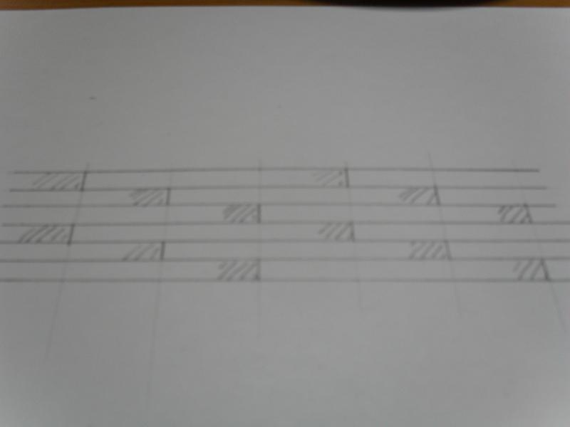

Mi trovo alle prese col secondo fasciame ( il mio wip è quello sul Bounty), è mia intenzione disporlo con spezzoni testa testa e non con listelli unici da prua a poppa.
Vi chiedo un aiuto, secondo la vostra opinione è plausibile la disposizione dei listelli che rappresento in figura (la foto no è a fuoco mi pare comunque si capisca)? i listelli si ripetono ogni tre.
Vi ringrazio in anticipo un saluto Sergio

ciao . quella e' una disposizione che si ripete ogni 2 listelli passanti non ogni 3.

Ciao Sergio, ti ringrazio , rispondi sempre alle mie richieste di aiuto.
Tu cosa ne pensi forse è meglio procedere con una disposizione in cui i corsi si ripetono ogni tre e no due come da me rappresentati.

guarda io ne sarei piu' propenso.anche se sull'anatomy non viene rappresentata(solo il ponte che ha una sfasatura 1/4) ma si puo' prendere a campione l'endeavour .anche nel primo volume di ostan una bella immagine da tale rappresentazione quindi credo che non sbagli

[QUOTE=sergio60;1186786]Mi trovo alle prese col secondo fasciame ( il mio wip è quello sul Bounty), è mia intenzione disporlo con spezzoni testa testa e non con listelli unici da prua a poppa.
Dal momento che hai intenzione di adoperare il sistema "reale", ti troverai a dover affrontare la problematica dei corsi interrotti.Ti consiglio di studiarne bene l'andamento.

grazie Gabriele mi accorgo solo ora del tuo suggerimento.
hai ragione, infatti sto procedendo alla tracciatura dei corsi sul primo fasciame al rilevamento (sto usando nastro trasparente per disegnatori) e alla successiva posa dei corsi. Sono lentissimo ma non credo che in altro modo riuscirei meglio.
Pensa che J.B assegna una distanza di quattro o addirittura cinque corsi fra intestature parallele (parliamo di un vascello, comunque....).
