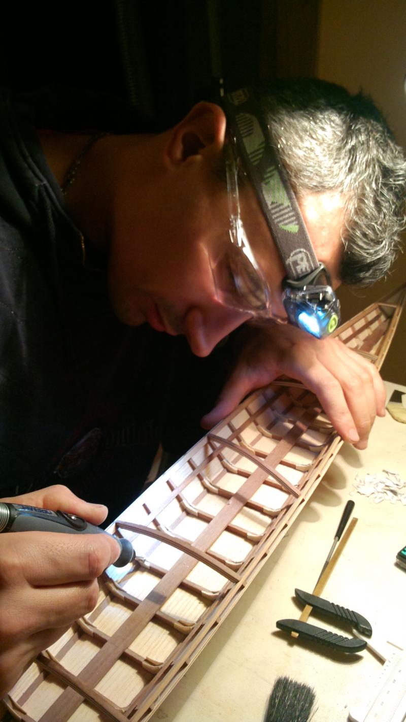

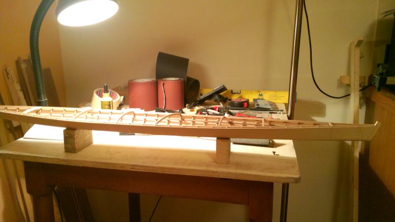

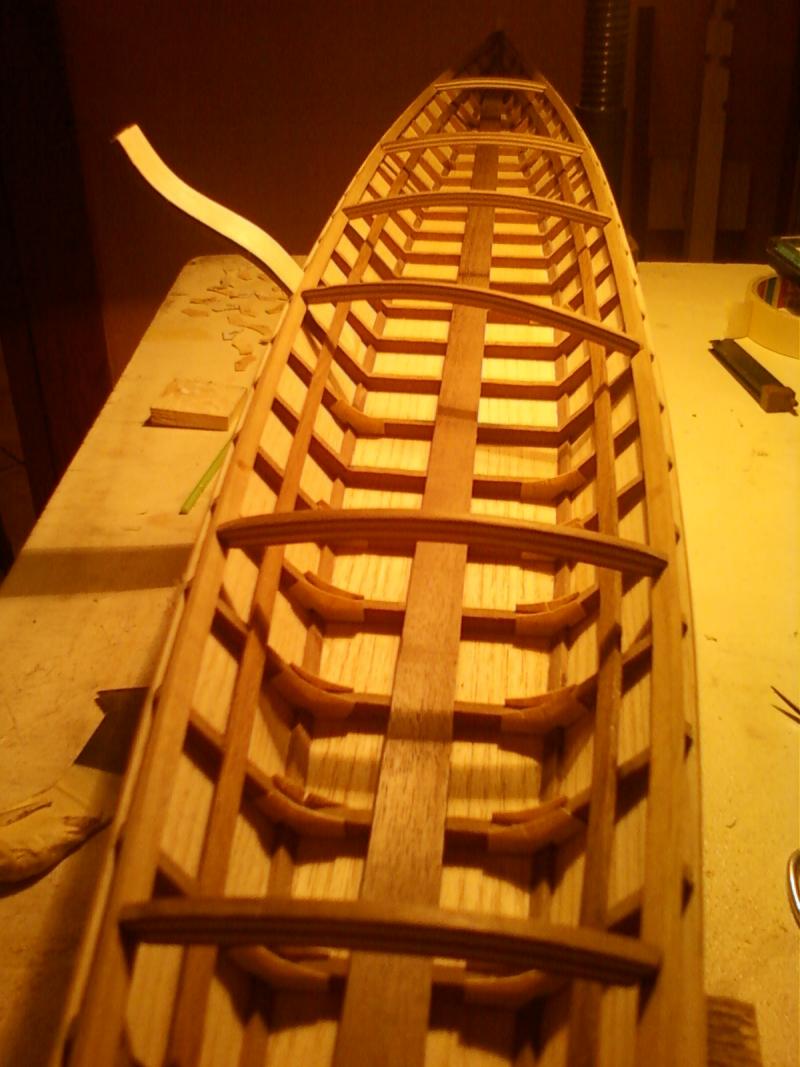

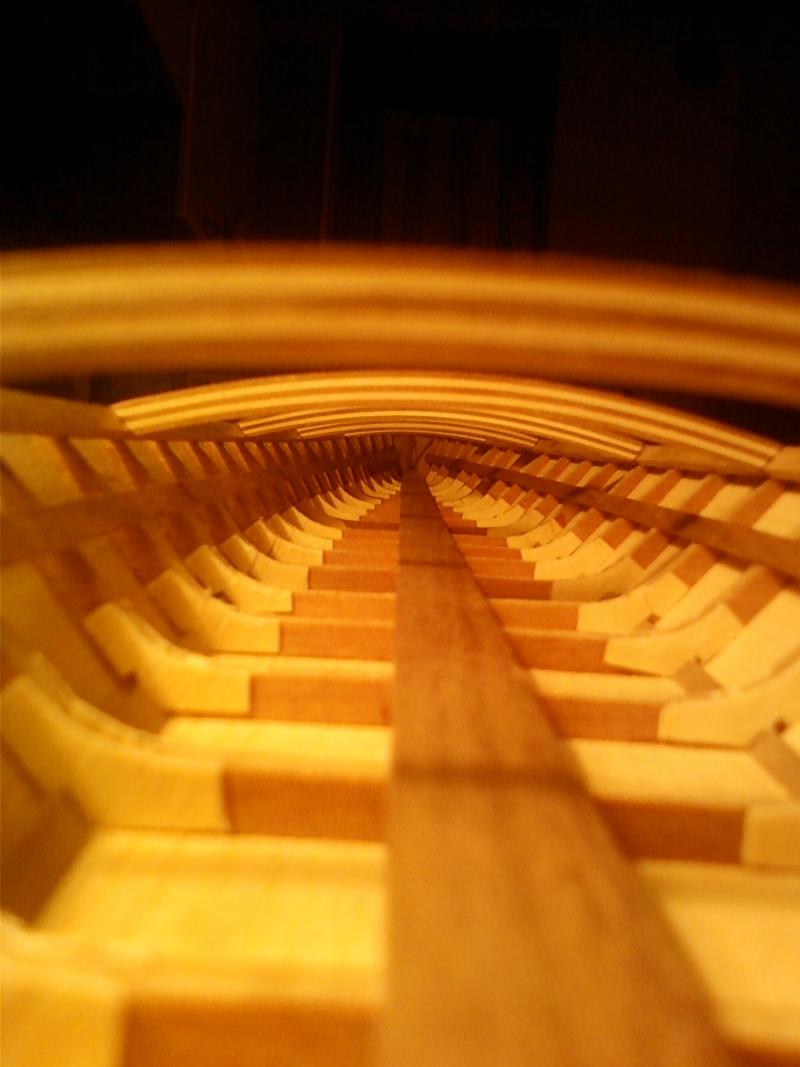

Scusatemi ma forse non mi sono spiegato bene!!!Allora:le foto mostrano a che punto sono arrivato nel montaggio;siccome le ordinate della barca sono in mogano,il paramezzale centrale in noce e le sponde+fondo in frassino vorrei uniformare tutto facendo assumere un colore un pò più caldo con la gommalacca che fa assumere al frassino un colore tipo miele e al mogano+noce un marrone più caldo.Per evitere di dare tante mani di gommalacca a pennello vorrei stendere un primo strato di turapori,carteggiare,3 mani di gommalacca,carteggiare,una mano di flatting per dare una finitura a specchio.Non so se mi sono spiegato cmq metterò una foto sul risultato che voglio ottenere.Grazie ancora per avermi risposto spero sappiate trovarmi la soluzione ottimale al mio dubbio da principiante
E' ora diverniciare?Come procedere?Chiedo gentilmente consiglio a voi esperti!!!-foto-0318.jpg   E' ora diverniciare?Come procedere?Chiedo gentilmente consiglio a voi esperti!!!-pic000137.jpg   E' ora diverniciare?Come procedere?Chiedo gentilmente consiglio a voi esperti!!!-pic000133.jpg

Bravissimo, un modello veramente ben fatto e di generose dimensioni.
Purtroppo io non so rispondere alla tua domanda e quindi posso soltanto consigliarti di fare delle prove su qualche pezzo di scarto per avere un'idea del risultato finale e capire soprattutto se la gommalacca (solvente alcool) resiste ad una ricopertura con flatting (solvente sintetico o adesso anche all'acqua).
Una cosa però non mi è chiara: l'effetto a specchio lo vuoi ottenere solo per le superfici esterne o anche all'interno? In quest'ultimo caso devo confessarti che l'idea di dover carteggiare ripetutamente tutta quella miriade di interstizi mi genera non poca angoscia.
p.s.: se ti va, apri un WIP sul tuo modello, sarà molto interessante poter seguire il tuo lavoro.

da quel che mi pare di capire, le questioni in gioco sono due:
1) il colore.
2) la finitura.
Riguardo al colore. Innanzitutto occorre che non vi siano tracce di colla sul legno che devi trattare; il rischio è che rimangano piccoli o grandi macchioline più chiare. Poi devi scegliere: legno al naturale o "modificato"; mi pare che la tua idea sia una eventuale modifica molto leggera e tesa ad avvicinare le tonalità dei colori; per questo tipo di intervento esistono gli olii colorati. Il paglierino, infatti, lo trovi non solo giallo chiaro (neutro) ma anche rosso e noce di varie tonalità. L'olio a tonalità neutra modifica leggermente il colore, rendendolo più "caldo" ed esaltando la trama delle fibre mentre l'olio a tonalità noce scuro, ad esempio, scurisce leggermente le fibre chiare rendendole un po' più "antiche", senza conferire un effetto finale posticcio. Visto il lavoro che intendi eseguire, eviterei interventi più aggressivi con uso di mordenti. Prima di trattare ulteriormente il legno devi aspettare che l'olio sia stato completamente assorbito e la superficie sia tornata asciutta. C'è chi - per sicurezza - passa sul legno uno strofinaccio leggermente (molto leggermente) inumidito con acquaragia prima di eseguire la finitura.
Riguardo alla finitura. La tua scelta per una finitura a specchio mi lascia un po' perplesso: a parte i motoscafi e qualche particolare di navi moderne, il lucido non è molto diffuso. Solitamente il legno, nei modelli, lo si finisce opaco o al più satinato; effetto che si può ottenere anche col solo olio di lino cotto (due mani intervallate di qualche giorno, diluite al 50% con acquaragia). Per un effetto specchio la procedura può essere quella che hai indicato tu, ma anche io non vedo la necessità contestuale della gommalacca e del flatting: una volta che hai dato il turapori puoi procedere direttamente alla stesura dello smalto trasparente. Per avere superfici perfettamente "tirate" devi però dare una mano di carta vetrata finissima tra una mano e l'altra di prodotto, pulire molto bene la polvere, molto probabilmente ripetere l'applicazione dello smalto e ... stendere prodotti perfettamente compatibili tra loro. Per essere sicuro, non solo vanno dati prodotti con lo stesso solvente (es. diluente nitro sia per il turapori che per lo smalto) ma, preferibilmente, della stessa marca.
Sia per la colorazione che per la finitura è bene fare qualche prova su spezzoncini di legno di scarto. In questo modo verifichi sia l'esatta tonalità sia - soprattutto - l'effetto finale complessivo.
