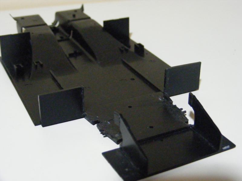

ciao a tutti apro il mio wip sulla c9. sono un pò in ritardo con i tempi ma ci provo lo stesso. la mia intenzione è quella di montarla con i cofani aperti, ma con dei sistemi che consentano la chiusura. quindi con le ruote montate e non sui cavalletti. cercherò di migliorarla con le fotoincisioni di studio 27. per il momento ho segato il muso e lo spoilerino che va montato sotto il muso.
[auto] tamiya sauber c9-dscf6365.jpg   [auto] tamiya sauber c9-dscf6366.jpg   [auto] tamiya sauber c9-dscf6370.jpg

piccolo passo avanti con la ricostruzione. poi ho forato il telaio in prossimità dei radiatori per far proseguire le tubazioni. adesso per la ricostruzione dei braccetti della sospensione, sono indeciso se tagliarli e ricostruirli (sperando di riuscire poi ad allineare il tutto). qualcuno mi sa consigliare per la ricostruzione degli uniball?

ho deciso di tagliare tutte e due le zone dei braccetti e tentare di ricostruire tutta la parte che nella realtà è in aluminio. poi sulle parti che compongono il ''box'' con uno strumentino ho simulato la rivettatura
[auto] tamiya sauber c9-dscf6377.jpg   [auto] tamiya sauber c9-dscf6378.jpg   [auto] tamiya sauber c9-dscf6379.jpg

ho ricostruito gli attacchi delle sospensioni il tubo della scatola guida e parte della paratia.
[auto] tamiya sauber c9-dscf6383.jpg   [auto] tamiya sauber c9-dscf6386.jpg   [auto] tamiya sauber c9-dscf6390.jpg
