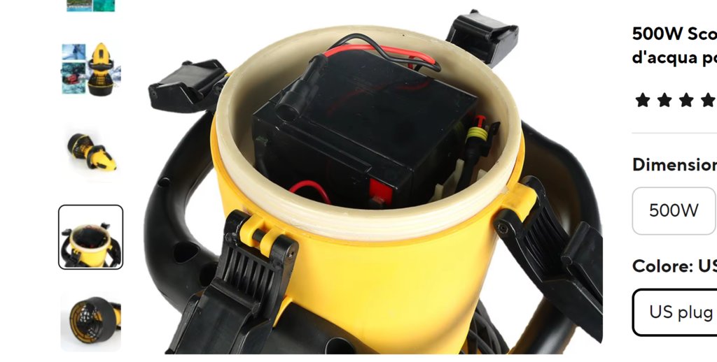

Buonasera a tutti, ho questo acqua scooter divertente per fare delle immersioni. allego foto è un giocattolo divertente! Per caso si può modificare? Ho una tavola da sup e mi piacerebbe MONTARGLIELO SOTTO o adattare questo acquascooter. Purtroppo ha le levette quindi dovrei modificare montandogli un mini telecomando in modo tale da poterlo usare sulla tavola. Curiosità se rimpicciolisco lelica di poco e la metto a 4 pale invece di tre avrei meno ripresa e più allungo? so che è una domanda strana ma a me piace modificare sempre se possibile.
la batteria è di 24volt 6000AM fatemi sapere

Non voglio smontarti, ma ho paura che tu ti voglia buttare in un ginepraio...
Considera solo il fatto che tutta la parte elettronica è affogata nella resina per tenerla asciutta, solo per tirare fuori i fili devi devastare metà scooter.
E se anche sposti i comandi il tutto devi sigillarlo con la resina.
Valuta bene.
Elica:
No, il discorso è complesso, ma a grandi linee vedila così:
i fattori sono diametro e passo numero di pale.
Se aumenti il diametro e lasci inalterato passo e pale aumenti la forza di trazione (ma il motore si sforza di più)
Se aumenti il passo e lasci diametro e pale uguali aumenti la velocità ( ma rischi un cono d'aria e non spinge, e il motore ne soffre)
Se diminuisci il numero di pale avrai una partenza lenta e una velocità di punta più bassa...spinge di meno .
Sul sito ecalc.ch troverai una cosa da nerd per il calcolo delle eliche , pignoni motori ecc che potrebbe metterti sulla buona strata. Non c'è per il settore nautico, ma ti può dare un'idea.
