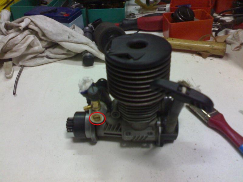

salve, oggi o messo in moto la mia macchina per carburarla dal 16 % al 25% di nitro, metto la mix nel serbatoio, stacco il tubo della marma e soffio per fare arrivare la mix al carburatore e mi accorgo che perdeva un po di benzina dalla vite dorata, quella sotto il massimo, senza farmi problemi metto in moto, la faccio riscaldare, e come la metto a terra si spegne, la prendo e la ri-poggio sul tavolo di lavoro e noto che mancava lo spillo, quello da dove perdeva mix, lo trovo per terra, e preso dal panico lo riavvito e ri-proovo a soffiare la mix nel carburatore e perdeva, allora lo svito e cambio le or, e dopo tutto a posto, non perdeva più, ora mi chiedo, e possibbile che in 4 litri di funzionamento le or si siano usurate a tal punto da far svitare lo spillo?

si e letteralmente svitato, non ci potevo credere nemmeno io, e preso dal panico o pensato al peggio e strano anche per me, dovevo fa na foto

questa e la vite a cui mi riferisco

Ti è andata bene..a me la vite del max,l'ho persa in seguito ad un cappottone e ho dovuto ricomprare anche il "supporto" dorato...

in seguito ad un cappottone e più probabile, ma appena metto in moto do un'accellerata e mi si spegne perchè non c'e più lo spillo mi pare un po anomalo

Originariamente inviata da simo94... Visualizza il messaggio
hai notato nell'ultimo pieno di 16% se la carburazione era un pò "sballata"?
magari più grassa del solito?
in questo caso si spiegherebbe il fatto che si stava già svitando...
altrimenti è strano..
e cmq la carburazione del minimo nn la toccavi da un bel pò??

avevo notato nell'ultimo pieno che la vite era un po moscia, si svitava senza mettere troppa forza ma non gli o dato peso, il minimo non lo tocco spesso, lo regge abbastanza bene ed e molto regolare
Se si stava svitando da un pò,nn poteva essere molto regolare,altrimenti si che è molto strano...

non o detto che si stava svitando, o detto che era un po moscia
