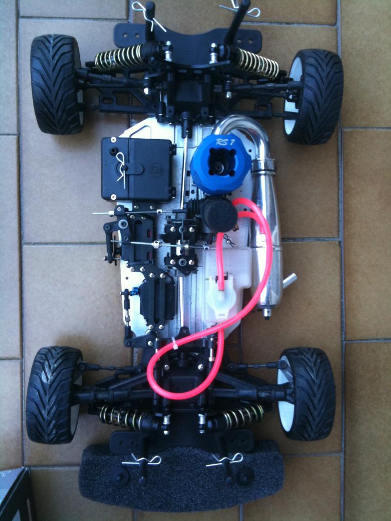

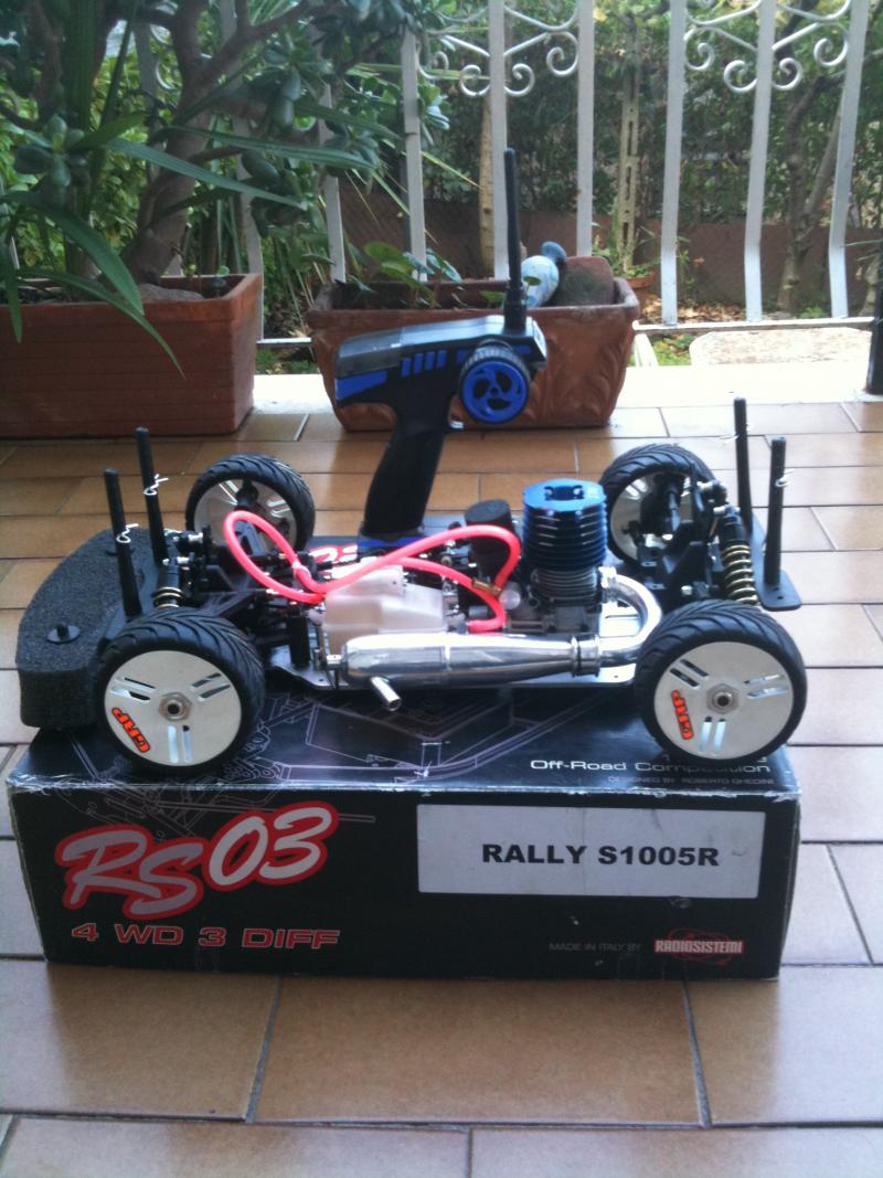

Ho acquistato da pochi giorni una crono rs03 con telaio da 5 mm e motore novarossi da 7 travasi.Arrivo subito al dunque.Il giorno della consegna il negoziante mi ha spiegato come mettere in moto la macchina,abbiamo anche fatto varie prove e anche il rodaggio;e fin qui tutto ok...una volta a casa ho provato a mettere in moto ma niente...alla fine provo a girare il volano ma risulta totalmente bloccato,praticamente è come cementato...impossibile muoverlo...come posso sbloccarlo?
secondo problema ho bruciato la ricevente del telecomando quindi vorrei dei consigli sull'acquisto di una nuova!Allego il tutto.

ciao manolo, benvenuto, allora riguardo al fatto del volano bloccato può darsi che a furia dei tentativi di messa in moto tu lo abbia ingolfato, perciò, svita la candela, e inserisci un panno al posto di essa, e fai girare il volano in modo che la miscela incombusta allinterno fuoriesca e per non sporcare tutto il panno la assorbi, per quanto riguarda la ricevente scrivi il codice e il modello sul web, la dovresti trovare

Dunque ragazzi ho provato in entrambi i modi che mi avete consigliato e il problema era rimasto...quindi mi sono armato di santa pazienza e ho smontato il motore!poi finalmente almeno a sbloccarla sono riuscito...però mi accorgevo che quando il pistone arrivava al punto morto si bloccava nuovamente...allora di santa pazienza ho smontato la testata per vedere il punto dove si bloccava..notando che a metà corso faceva fatica a salire...smontata la camicia ho provato a sentire se c'erano eventuali imperfezioni ed era così!nei buchi dei travasi c'erano delle imperfezioni dovuti a tagli sbagliati!quindi ho provveduto ad eliminarli con carta abrasiva 1200....problema eliminato di molto ma nn del tutto perchè cmq credo che la biella ne abbia risentito!!!cmq una volta rimontato il motore è partito al primo colpo come una scheggia!!!!Grazie ancora per i vostri consigli
