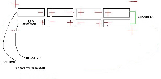

così?

Questo è il tuo disegno,riveduto e corretto:

predefinito Re:Costruire un pacco batteria
grazie quindi poi ai fili negativo e positivo ci devo attaccare l'attacco che va bene sul radiocomando giusto?
ed il gioco è fatto?
le pile vanno bene se le collego con lo scotch?
vanno bene da 2000 mah,oppure posso anche costruirlo con batterie da 3000mah?

Si i due fili alimenteranno la radio.Le pile le puoi tenere assemblate come vuoi.Anche per l'amperaggio,puoi utilizzare la capacità (milliamper/ora,oppure Mah) che ritieni opportuna.Da 600 mah fino a quelle che vuoi,anche 3000,perchè no :-P
BURKE (26-08-2007 11:12 p.m.):
grazie di tutto
ma è conveniente farsele da se i pacchi batteria?
anche se non ho la pasta si stagnano lo stesso bene?
al posto di un pezzo di rame,posso utilizzare un pezzo di ferro ?
i fili possono essere anche belli grossi o fdevono essere sottili?

mistersatan (26-08-2007 11:18 p.m.):
Che scarica di domande!
E' conveniente.
Meglio la pasta.
Si,lamierino di ferro.
Fili per cosa? Sezione media.
i fili che partono dalle batterie e vanno dentro allo spinotto in plastica che poi con questo lo collego al radiocomando.
questi li vendono già?

Ah,quelli.Usa una sezione discreta,che so 2,5mm.Gli spinotti li vendono appositi.
si possono trovare anche in negozi non di automodellismo?
però dipende dal tipo di spinotto che c'è all'interno del telecomando.

certo, nei negozi che vendono componenti elettronici li trovi sicuro.
