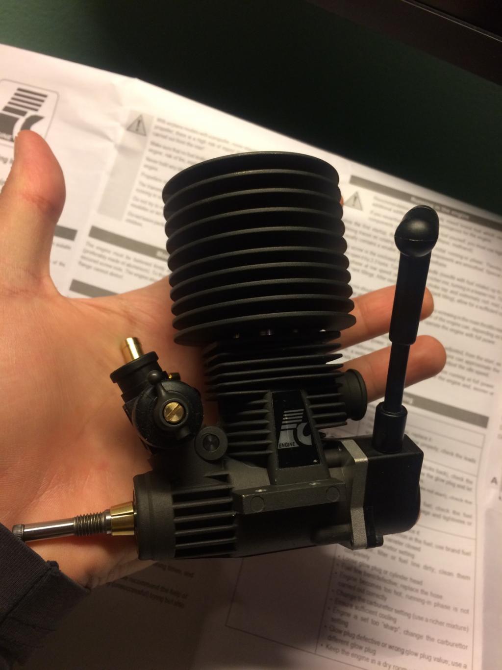

Ciao a tutti avevo qualche problema con un ops force 3.5 beh mi son rassegnato trovato super offerta questo bel motore! Force engine R21 Black edition su Conrad.it! Che dite e un buon motore ?? Ho letto e un prodotto acquistato più da tedeschi,spero non mi deluda,nel vecchio ops li perdeva dalla candela compressione faceva bollicine comprato candela nuova sottotesta nuovo...ugulae!!!! Non lo butto perché non è nemmeno rodato ma lo lascio per quando avrò più esperienza per metterci mano!!

Mah è un motore economico ma nemmeno tanto...potrebbe fare il suo onesto lavoro. Su che modello lo devi montare?

Per quello è un ottimo motore. Per il motore ops che fa le bollicine lo faceva anche il mio sh 28 poi ho carburato e finito il rodaggio. Stretto bene la candela e non lo fa più.

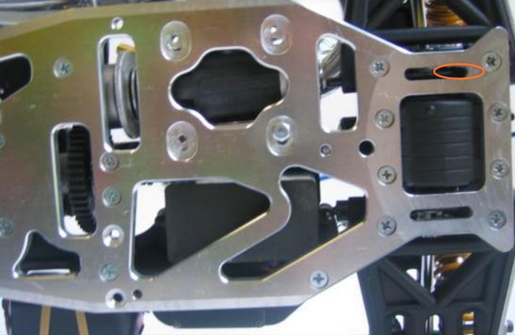

Taglia il codolo della forcella lato motore e lasciala lunga e con il collarino solo dall' altra parte

Se costruttivamente rispecchia quanto poi utilizzato anche sulle Pentium, noi si montava il collarino solo su un lato per velocizzare lo smontaggio in pista. Ad un certo punto neanche il collarino, di calzava uno spezzone di tubetto della miscela. Si può accorciare la forchetta in maniera che fuoriesca comunque dal braccetti di un millimetro e se vuoi maggiori sicurezza infila su quello stesso lato il tubetto miscela in maniera di impedire li scivolamento indietro. La zona te l' ho evidenziata, ovviamente la forcella non la si vede in quella foto. Direi che basta infilare la forcella nel braccetti, poi passo la prima parte del montante, infili il tubetto, seconda parte del montante e di nuovo braccetto. Ma già basta il collarino dall' altra parte

Si L ho fatto grazie tantissimo Mastino!!!! Ora entra alla perfezione! Ma si è riscontrato un altro problema...sulle istruzioni c’è scritto che è già pronto per essere rodato,okay tanto bene,accendo funziona,il minimo meccanico anche è scritto che è già regolato,okay parte,accelero e si spegne!! Se non accelero si spegne dopo qualche decina di secondi...L hanno regolato male? Aumento il minimo meccanico? Smagrisco?
