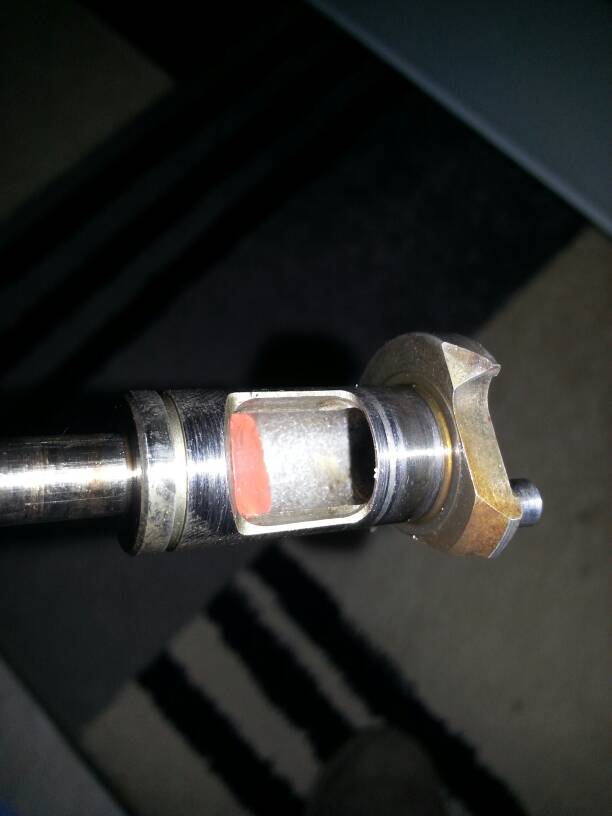

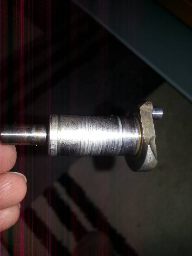

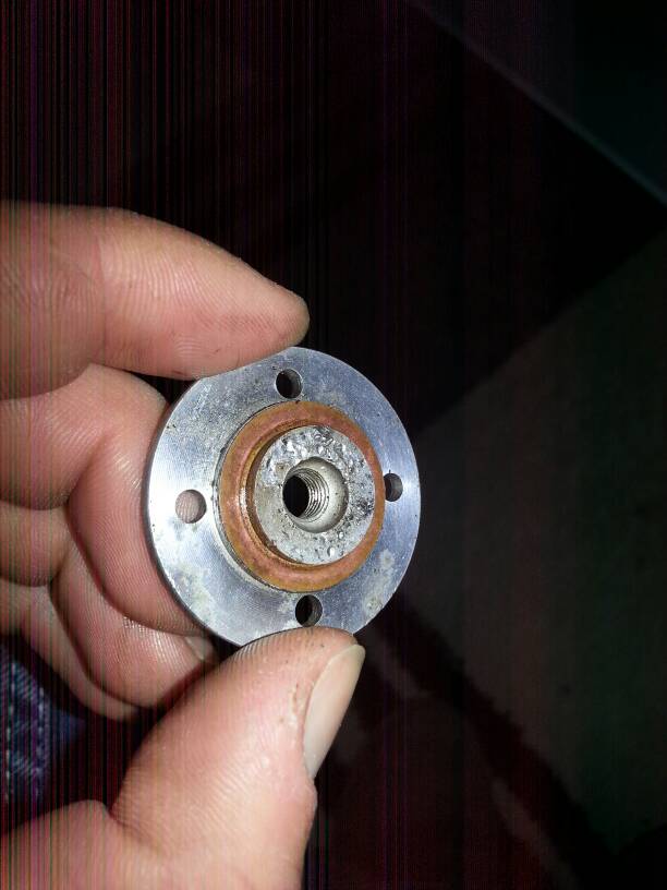

predefinito rottura cuscinetto motore,scelta nuovo motore e modello
Dopo un mese rimetto in moto e dopo un paio di pieni noto cambiamenti strani di carburazione e un paio di spente, al che decido di togliere la testa e via via tutto il resto e noto con sorpresa che c'era qualcosa di strano...ad un buon occhio non sfuggirà la causa del tutto...
rottura cuscinetto motore,scelta nuovo motore e modello-1416678276210.jpg   rottura cuscinetto motore,scelta nuovo motore e modello-1416678308640.jpg   rottura cuscinetto motore,scelta nuovo motore e modello-1416678329149.jpg
rottura cuscinetto motore,scelta nuovo motore e modello-1416678348803.jpg   rottura cuscinetto motore,scelta nuovo motore e modello-1416678364085.jpg   rottura cuscinetto motore,scelta nuovo motore e modello-1416678377778.jpg

Dalla foto non è chiaro vedendola via ipad , ceramico ?

Originariamente inviata da cbagl Visualizza il messaggio
sfera del cuscinetto posteriore sbriciolata...e se n'è andata in giro un po per tutto il motore ha risparmiato il carburatore però

Quindi mi confermi che il cuscinetto fosse ceramico ?
no no è normale

L'avatar di angelokanay
Registrato dal: Aug 2006
residenza: Asti-piemonte
Messaggi: 25,498
non sembrano ceramiche,luccicano troppo poi magari la foto inganna

Originariamente inviata da tonyj2 Visualizza il messaggio
no no è normale
ecco...hai risposto mentre replicavo
