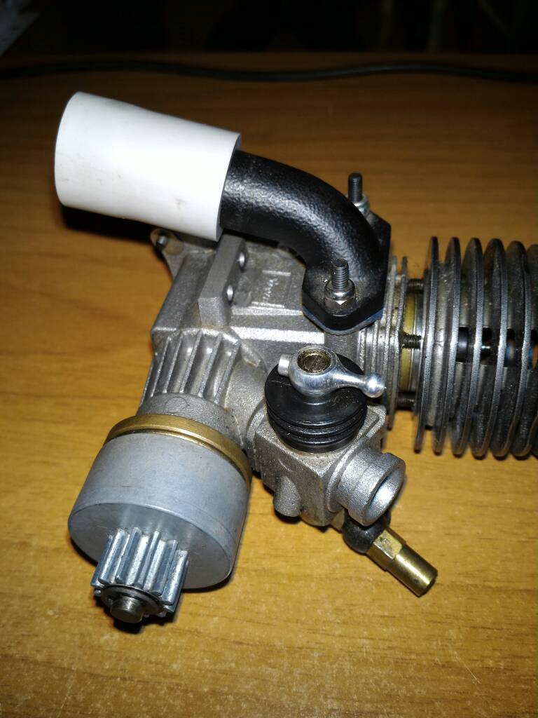

guarda non è così semplice, ruotare il servo di 180° perché si dovrebbe ruotare di 180° anche il servo dello sterzo solo che il punto di ancoraggio per il tirante dello sterzo dall'altra parte non c'è, non c'è simmetria
senza contare che per via dei ridotti spazi il tirante e il leverismo dello sterzo se non ruotato cozzerebbe con il leverismo dell'altro servo:
lo spazio vuoto rettangolare è quello che verrebbe occupato dal servo del gas/freno
inoltre il freno posteriore a tamburo solo a dx può essere messo e se si ruota il servo del gas/freno addio al freno posteriore.
quindi in conclusione anche volendo non si può ruotare i servi, la posizione quella è e quella è destinata a restare.

a in quel senso ok, ma non penso risolva molto il problema rimane sempre che non può far muovere la leva del carburatore, non so se si vede bene o meno, questo è il motore originale (salvo la testata che gli ho sostituito quasi subito per ovvi motivi)
così come è posizionato sul tavolo è posizionato anche sulla moto però come vedi c'è il soffietto che regola il gas, lui invece ha preso un motore che monta un carburatore con leva un meccanica totalmente differente che non si confà alla posizione del servo in posizione verticale rispetto al carburatore.
ahimè e ahilui ruotare il servo non cambia la situazione, non so magari tu ora che hai una foto dell'originale potresti avere qualche lampo di genio ma per come la vedo io l'unica è cambiate il carburatore e prenderne uno a soffietto.

Purtroppo il motore originale è andato, per questo mi sono dovuto ingegnare per montare questo nuovo motore.. Mi sa che seguiro' il vostro consiglio di cercare un carburatore nuovo, magari vado da un negoziante qui in città in modo da essere sicuro che ci monti su, perche il foro dove va inserito il carburatore è stretto, ci vuole un carburatore adatto e compatibile a questo motore che ho montato (è un gx-12 kyosho)

Tu dici? I gx-12 vanno montati su auto 1:8.. Sono buoni motori,dalle ottime prestazioni.. Mentre il motore originale era un picco, e anche di qualità abbastanza scadente, ne ho comprati due originali ed in entrambi si è rotto il dado unidirezionale (introvabile su internet e anche nei negozi)

PS: il gx-12 come dice il nome è per auto 1/10 e non 1/8 e poi permettimi di dirti che è impossibile che un motore base kyosho sia superiore ad un motore di marca (che sia picco, novarossi, ecc ecc)
