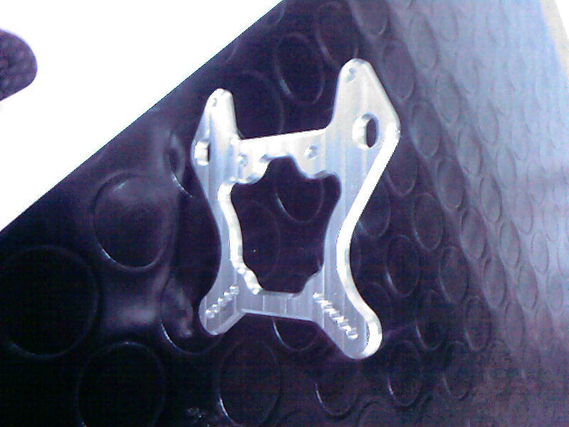

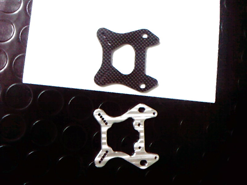

ciao raga,
x la mia mbx6 ho autocostruito il supporto ammo. anteriore in alluminio ergal 7075 xchè risaputo che con il tempo e qualche copottone di troppo è il primo a cedere.
Che ne dite terra' ?
-spessore 4mm come quello in carbonio della casa
-ho modificato il profilo x avvicinarmi al peso di quello in carbinio , quello in carbo 17gr il mio in alluminio 19gr
che ne pensate????

aggiungo anche che è un ottimo lavoro,pulito e sicuramente la torre in ergal è più robusta dell'originale

complimenti sembra stampato non auto costruito

Sabato e lunedì collaudo del mio SUPPORTO , sabato è andata benissimo. Tra giri e capotti tutto perfetto, tanto che mi sano permesso di prendere in giro un mio amico che con un cappottone con la sua mbx6 a rotto proprio il supporto originale in carbonio.
Arrivo lunedì lui con il supporto in alluminio nuovo e io con il mio, noto lo spessore maggiore che da 4 mm di quello originale sono passati a 5mm e con profili non tanto diminuiti rispetto all'originale.
Be iniziamo a girare includendo nei giri gara di salto piu' lungo, nel salto a panettone, i cappotti non si contavano piu'.
A fine mattinata ,fumando una siga prima di tornare, noto che il sopporto mi sembrava storto.
Tornato a casa lo smonto lo appoggio sul banco e premendo negli angoli vedo che zoppica .
Oggi al lavoro l'ho controllato ed in effetti mi si e' deformato di circa 1mm .
Adesso capisco lo spessore maggiorato di quello in commercio.
Be adesso devro' rifarlo un po' piu' robusto e fregarmene del peso
Penso che quello in commercio pesi almeno il doppio di quello in carbonio,
credo che non si cosi' determinante il peso . voi che ne dite cosa comporta il supporto ammo anteriore piu' pesante?

qualche grammo in più non penso ti porti molto scompenso sui tempi di giro in pista
