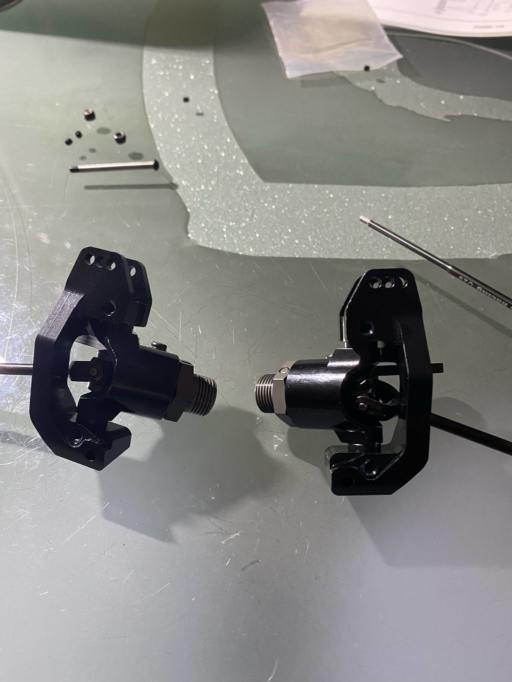

Inseriamo poi il differenziale e chiudiamo la cellula [WIP] Hb racing d819rs-img_0379.jpg
E il tutto sul telaio insieme al paraurti [WIP] Hb racing d819rs-img_0382.jpg
Montiamo poi I semiassi sui fuselli insieme ai braccetti dello sterzo [WIP] Hb racing d819rs-img_0383.jpg
Finiamo montando i tiranti camber e i supporti ammortizzatore [WIP] Hb racing d819rs-img_0386.jpg
