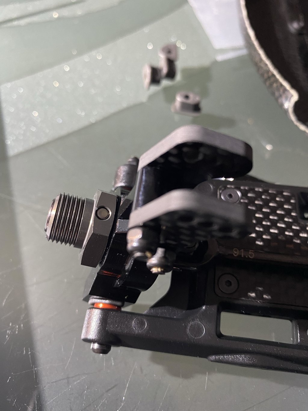

Finiamo il posteriore preparando i barilotti posteriori
Installiamo per prima i semiassi fermandoli con il trascinatore e il perno [WIP] Hb racing d819rs-img_0402.jpg
Montiamo poi le piastrine in carbonio per il recupero camber [WIP] Hb racing d819rs-img_0403.jpg
Fissiamoli poi al telaio ricordandoci gli spessori tra il barilotto e il braccetto [WIP] Hb racing d819rs-img_0404.jpg
Finiamo poi con il tirante superiore e i supporti ammo [WIP] Hb racing d819rs-img_0405.jpg
