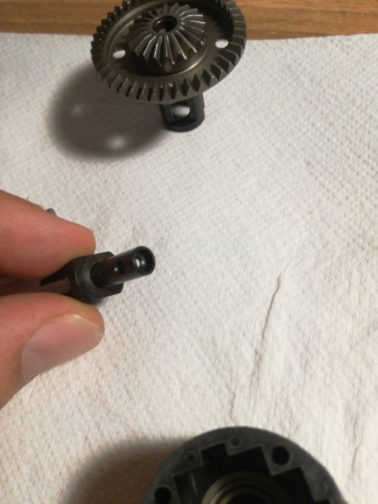

I bicchierini sono alleggeriti allo stremo.
Staremo a vedere se saranno altrettanto robusti.
Abbiate cura di applicare un velo di grasso sul "gambo" in modo da non creare attriti con la sede (in lega) della cassa diffHot Bodies rgt8-jpeg_20210302_194807_598112039.jpg
Abbiate cura di applicare un velo di grasso sul "gambo" in modo da non creare attriti con la sede (in lega) della cassa diffAllegato 383250
Vai tranquillo che quei bicchierini reggono anche alle bimbe atomiche
Pulisci appena appena il segno della materozza ( anche se io non la toccherei proprio )
