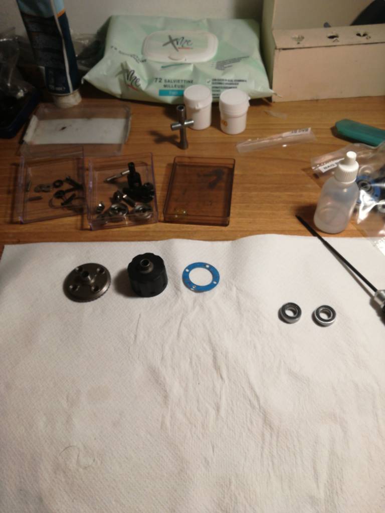

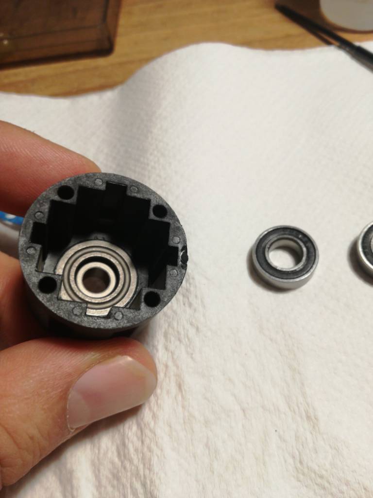

Bag numero B. Siete pronti?
Cominciamo ad assemblare gli organi di trasmissione.
Noto subito che la cassa differenziale non è perfetta, cercherò di sistemare quella bavetta Hot Bodies rgt8-jpeg_20210302_194126_1744751410.jpgHot Bodies rgt8-jpeg_20210302_194222_1896833160.jpg
