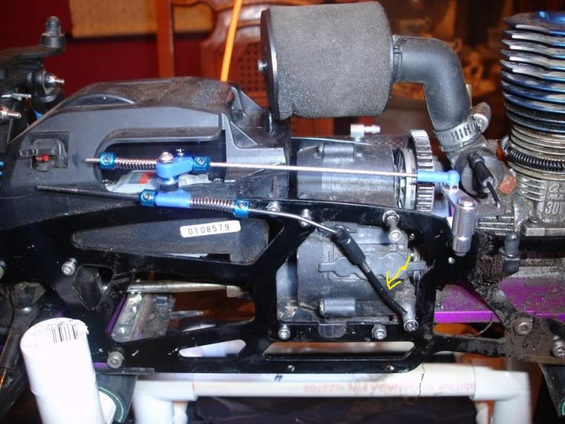

ciao ragazzi è normale che la leva del freno se la tiro verso l'esterno se ne esce?o manca qualcosa?

sul manuale non dice nulla. cìè un grano per mantenere solo l'asticella.a me se ne esce proprio interamente dove c'è attaccatta l'asta..
in pratica l'asta (con freccia gialla)è mantenuta dal grano (freccia gialla) a me viene via quella cerchiata rossa se la tiro verso fuori

non sono sicuro xke non ho mai avuto un savage, ma forse sara saltata qualche coppiglia all'interno della scatoletta cambio e fa sfilare il perso, è solo un ipotesi mia da non possessore di savage

quindi dovrei smontare il cambio per controllare?

prova a mettere un elastico in modo che mantiene tirato verso l'interno in modo che non se ne esce

Pienamente d'accordo...dovresti provare a smontarlo per vedere che gli è successo...tanto se già cosi non ti funziona...rotto per rotto...

ho visto un cambio smontato di un amico e non c'è nulla per fissarlo.si sarà solo allentato perchè ho messo dell'olio lubrificante.comunque vedo e vi aggiorno

Fermo non devi smontare il cambio.Il perno che va dentro al cambio,a fine corsa ha uno svasamento che si incastra.Tirando la leva il perno spinge sul disco.Se non entra,lo devi togliere spostare il disco e reinserirlo con un po di forza.
