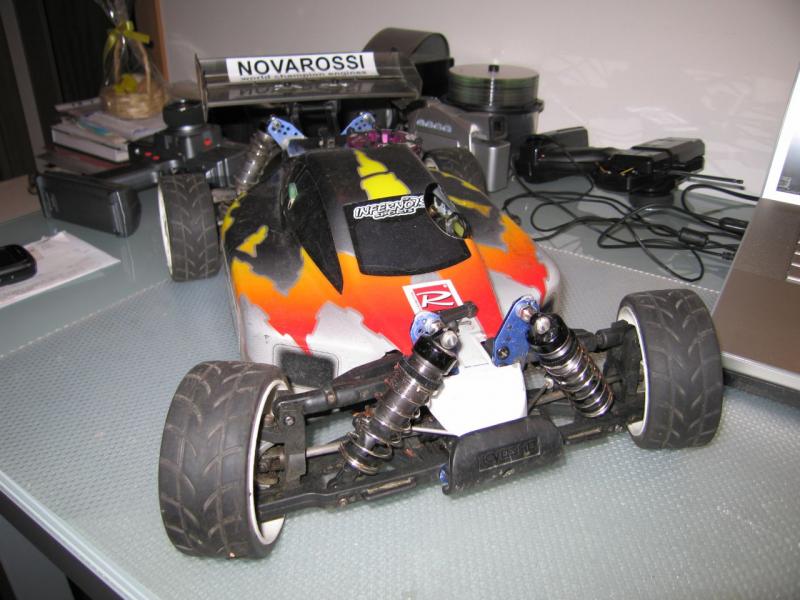

Exclamation Allora anche io 7.5 !!!!
Vedo che stanno uscendo molti topic relativi alla 7.5...ed allora ecco qua la mia 7.5 sport3...
Motore Novarossi S21P3xs (nuovo nuovo, appena finito di rodare)
12 satelliti
Frizione OT
Scarico OT
Corona centrale in acciaio
Filtro doppia spugna
Big-Bore Mantua
Radio Spektrum DX7 2.4Ghz
Ora è settata per strada...sia come olii differenziali che come olii amortizzatori..ma presto tornerà off-road...non mi piace molto la strada...
guardate la data della conformita del motore...25/03/2009
Vorrei sostituirle la piastra, i puntalini ed i castelli ammortizzatori..sparate dai...
Allora anche io!!!-img_0056.jpg   Allora anche io!!!-img_0057.jpg   Allora anche io!!!-img_0058.jpg
Allora anche io!!!-img_0059.jpg   Allora anche io!!!-img_0060.jpg   Allora anche io!!!-img_0061.jpg
Allora anche io!!!-img_0062.jpg   Allora anche io!!!-img_0063.jpg   Allora anche io!!!-img_0064.jpg

fa tanto cacare?

Bellissima davvero! (Parlo del robottino-gufo ).
Scherzo,fa sempre piacere vedere persone che tengono ai propri modelli
PS: però quella radio la vedo molto inappropriata ..

Bella davvero.. Senti una cosa ma tu prima di montare il motore non lo hai fatto quel lavoro alle coppie coniche??

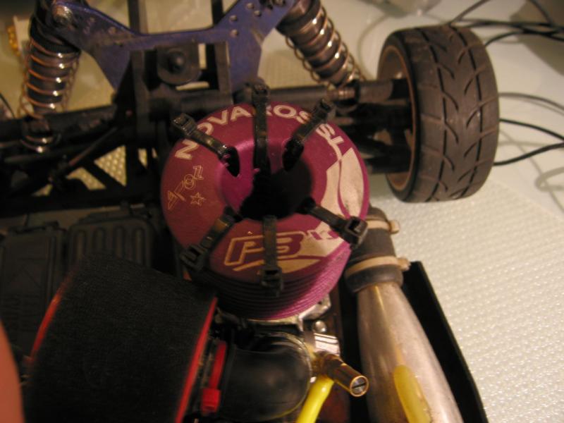

secondo me....il tubo della mix è troppo lungo.....tieni presente che di solito si usa circa 20 cm e che entrami i tubi (presa di scarico e carburatore) vadano messi della stessa lunghezza
per il resto complimenti

non ho cambiato telaio ancora..ma volevo metterci su un fioroni...
Fioroni
per le coppie coniche...che lavoro intendete? i satelliti aggiunti? ne ha 4 per ogni differenziale...
i tubi miescela-pressione...ho dubbi su quelli...devono esser lunghi uguali? quanto a tubo? perche così com'è ve bene, nel senso che non muore...
il "robotino gufo" Wall-e del film...noncentra....ma era li..e l'ho linkato lo stesso

le coppie coniche non c'entrano niente coi satelliti,comunque io ti consiglio di montare quelle con la sigla MA 050 sono molto robuste, in acciaio e non costano un rene

cmq se il modello la usi per rally.....i big bore sono sprecati........

no no, non mi piace la strada..l'avevo configurata cosi perche QUEL fine settimana li ho corso in un piazzale con degli amici...ma niente piu.
Adoro l'offroad..altrimenti non prendevo un buggy e non gli mettevo i bigbore
mi spiegate dei tubi miscela? la lunghezza che devono avere? e delle coppie coniche?
