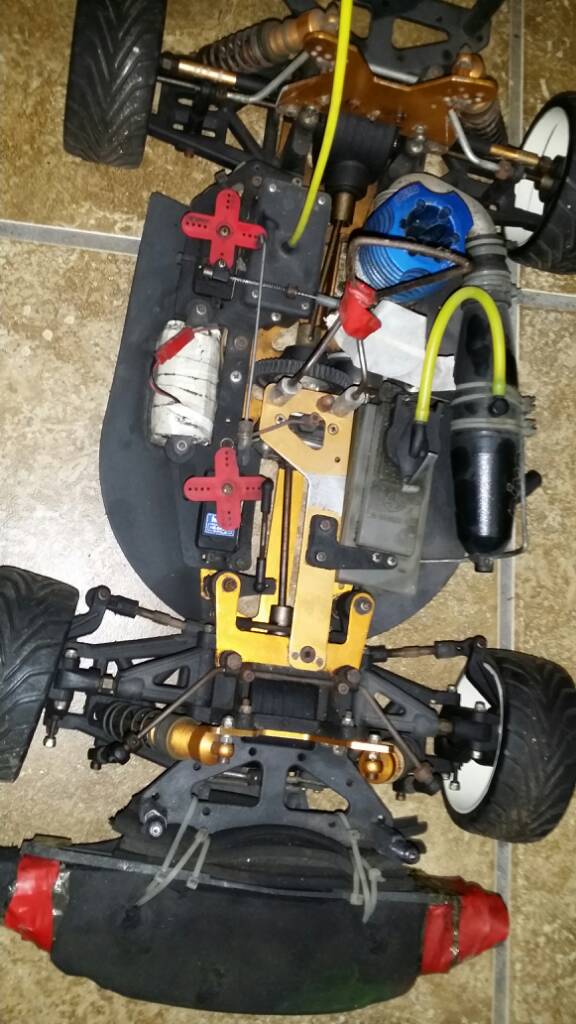

Ciao a tutti sono nuovo del forum e del mondo del modellismo in generale, mi servirebbe un parere e qualche dritta riguardo una macchinina a scoppio che vorrei risistemare, era di mio padre ma non usandola più l'ha data a me, è un po vecchia credo, sinceramente non so nemmeno che modello o marca sia (se qualcuno lo sa me lo dica ). Vorrei sapere se secondo voi ne vale la pena di sistemarla ho il radiocomandato e la pipetta per la candela ma devo comprare la scatola di avviamento perché non c'è l ho più. Quindi la mia domanda è ne vale la pena ? Se si quanto mi verrebbe a costare?

ciao !! la macchina è una mantua model modello rally race !! si è un vecchio modello di anni fa ma mi sembra che la vendono ancora !!! per i ricambi non ce problema alla mantua model hanno ricambi per auto di 30 anni fa !!! l auto è molto solida e robusta se la rimetti in sesto ti ci diverti !! le spese per il restauro non so dirtele perché con due foto chi lo sa !! sicuramente tuo padre sa quanti litri a fatto l auto e saprà vita morte e miracoli dell auto !! una cosa è certa che batterie per il telecomando e la ricevente della macchina ci vogliono nuove assolutamente !!!
una cassetta di avviamento se fai un giro su ebay la trovi nuova con 50 euro !!

Pui usarlo, ma mi sa che è in 27 mhz e potresti risentire delle interferenze. Il modello è la versione "gold". Cambiare le batterie e verificare il funzionamento dei servi (hitec? come la radio). Poi bisognerebbe capire che servi sono. Magari erano la versione base. Almeno per esserne consapevole...
Il motore ed il carburatore andrebbero smontati, verificare le guarnizioni in gomma sul carburatore, verificare i cuscinetti del motore, verificare l'accoppiamento (ci sono varie guide sul forum), verificare la candela, la frizione, etc.
Per il modello, devi smontarlo e cambiare gli olii ammo e diffi, oltre che pulirlo e vedere se è tutto ok. I pezzi del modello li cambi all'occorrenza, il motore, magari costa meno prenderlo nuovo (anche come reperibilità dei ricambi) o un buon usato (non sempre è facile capire se l'affare è buono o meno)

è una gloriosa rally race xs gold ........
vecchia si, ma all'epoca si faceva rispettare.
i ricambi ci sono, e se ci devi giocare, ''va piu che bene''
