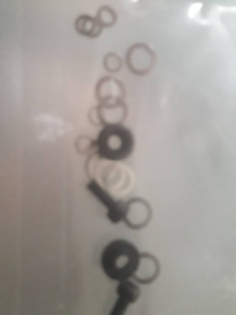

Buon giorno a tutti volevo chiedere , se per gentilezza si potrebbe rappresentare con uno schema il modo corretto di montare (e stringere bene)la campana frizione con il funghetto senza che si blocchi il cuscinetto e senza che la brugola si sviti. GrazieGuida dettagliata montaggio cono frizione-20200224_092813.jpegGuida dettagliata montaggio cono frizione-20200224_092801.jpeg

Per evitare di evitare la brugola si abiti un po' di frena filetti non fa male
Per evitare che si blocchi il cuscinetto devi mettere i rasamento in modo che non tocchino la ralla esterna ( cioè la parte di metallo esterna di un cuscinetto ) e senza premere sulla schermatura
Se riesco a ricordarmi ti faccio una foto alla mia frizione ( che tra l'altro la uso senza funghetto e non ho mai svitato niente)
