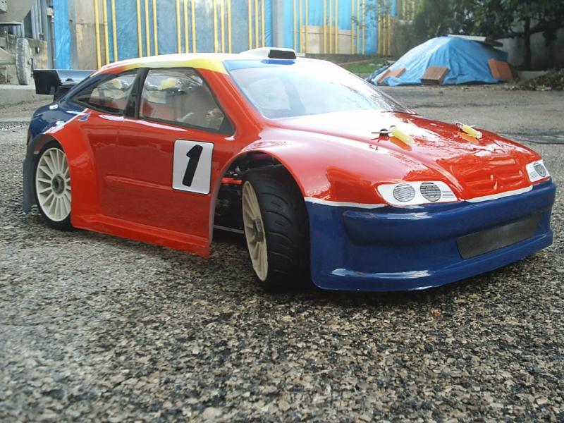

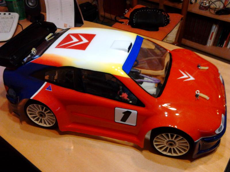

In estate avevo pensato di costruire una rampa in legno e dopo una bella rincorsa testare quanto saltava in alto ed in lungo filmando il tutto, insomma avevo deciso di distruggere la mia nanda.
Adesso che è passato del tempo senza che avessi messo in pratica il progetto, ho effettuato una variante alla distruzione: trasformarla in rally game.
Ho quasi finito, questo fatto in poche ore.

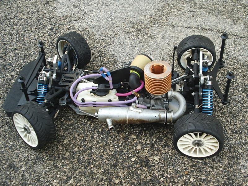

Ho bloccato il differenziale centrale (colla a caldo), diff. anteriore 300.000, post. 20,000, ammortizzatori caricati con 1000 e piattelli 2 fori da 1,1.
Motore con marmitta e collettore più corto che ho trovato (a casa), campana invece di 13 denti ho messo una 15.
carrozza rally con supporti della kyosho inferno GT2.
Adesso come ho un po di tempo vado nel piazzale del mercato ed inizio a capire dove intervenire per poi andare in pista.
Domani faccio qualche foto alla luce diurna.
Tengo a precisare che la macchiana non deve fare nessun campionato devo caz.....re

complimenti! meglio cosi piuttosto che distruggerla....
Poi la nbr è una buona macchina a mio parere... e si presenta bene per una trasformazione in rally

Qualche foto del sottoscocca, delle immagini valgono più di mille parole

A mio parere hai creato una rally game stupenda, la nanda è robustissima, molto meglio di altre rally game

bella la xsara deltaplastik......
in pista è una carrozzeria molto performante
diciamo che è la migliore delle ''old style''
gli archi ruota come li hai tagliati ?....sembrano molto precisi

Ciao,come ti trovi con il 300000 sul davanti? Non è ancora troppo morbida con le molle da off road sugli ammortizzatori?

Si sono tagliati forbici e dremel, a me piace questa carrozza anche se ho ordinato pure una corvette che per somiglianza la vernicerò come Saetta McQuee del film CARS (almeno ci provo)
Per gli oli ed assetti provo sabato pomeriggio e ti farò sapere (sto facendo ancora qualche lavoretto alla macchina).
Per le molle originali anche io ho dei dubbi, proverò, comunque sono già alla ricerca di molle più rigide (il problema è il diametro).
Gli ammortizzatori sono i bigbore?Anche io ho avuto problemi per le molle sulla mia eb4 s3,ho rimediato recuperando da una eb4 s2 gli ammortizzatori che sono quelli piccoli e come molle al momento monto quelle della mantua model per la pentium,credo che per le molle dei bigbore bisogna usare quelle relative ai modelli gt dove alcune macchine montano già i big bore come la gt r10 di planet racing
La nanda pro come la mia non monta i big bore quindi sono quelli con la canna da 12. La dritta che mi hai dato mi sarà utile, inizio una ricerca in quel senso, grazie.

radiosistemi crono fa tutte le molle che vuoi......
bisogna googolare un po
anche mantua
prendi la misura delle molle originali
diametro ,
lunghezza ,
spessore , e filo
e vediamo di aiutarti.
