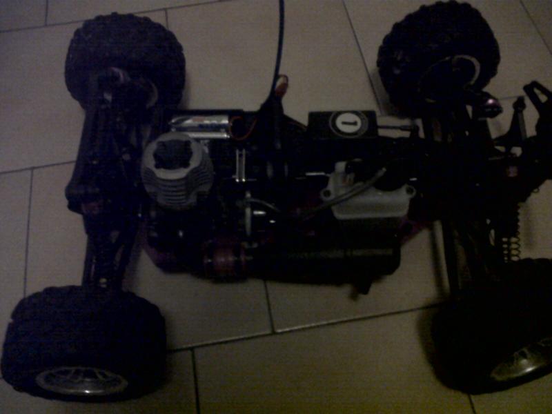

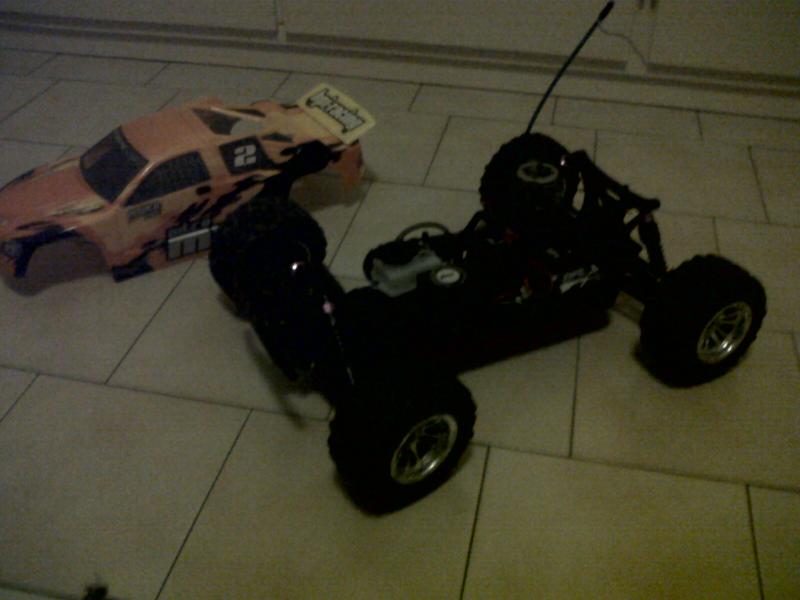

Intanto ragazzi allego tre foto della macchinina. Oggi purtroppo causa impegni non sono riuscito a comprare la miscela nuova, proverò domani. Intanto riuscite a dirmi marca, modello, generalità e simili sul modellino? Sempre se riuscite a capire di che si tratta..

le foto sono un po scure...è sicuramente una hpi racing 1:10, ma non capisco se è 2wd o 4wd

hpi mt2, è una stadium 4x4

Perdonate le foto, ma la mia digitale è ormai defunta...
Cmq è 4x4! mi riuscite a dare altre indicazioni a riguardo? o magari se avete una recensione gia fatta passatemela per cortesia...
