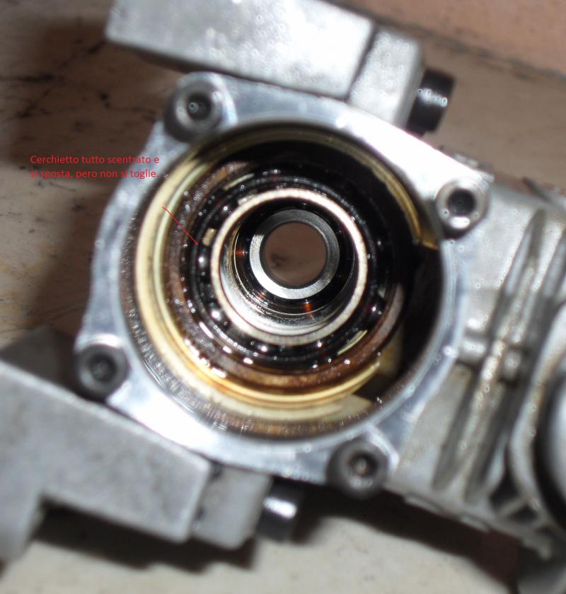

Ciao, oggi mi son messo a pulire il motore della vecchia EB4S2 è ancora quello originale e ha 6 litri,
Dopo aver tolto la ruggine che si era formata causa miscela vecchia e di marca obsoleta(pultroppo 2 anni fa me ne intendevo pochissimo), mi sono accorto di una cosa sul cuscinetto, ora spero sia fatto cosi di suo, comunque chiedo a voi esperti.
Il cuscinetto ha tot sfere solo che non hanno una distanza precisa tra loro ma anzi 3 sono ataccatissime e altre no e sopra ha un cerchietto che si sposta tutto a mio piacimento.
Ora io ho provato il gioco lo ha solo assiale, non va ne su/giu/dx/sx
Ecco le foto, nella seconda ho evidenziato il cerchietto
Cuscinetto motore andato?-motore-eb4.jpg   Cuscinetto motore andato?-motore-eb4-02.jpg

probabile che la gabbia che tiene le sfere si sia rotta,così da permettere ad una sfera di gironzolare libera
non conviene più usarlo così

Da come hai spiegato e da come detto da Angelo: Cambia quel cuscinetto.

Allora son riuscito a togliere il cuscinetto, ed è andato ha i giochi e gratta un po.
Ora pero non riesco a trovarlo le misure sono:
Diametro esterno 24 mm
Diametro interno 13 mm
Spessore 6 mm
Sapete dove posso trovarlo?

devi prendere cuscinetti specifici per motori, mica un cuscinetto qualsiasi con le misure uguali!
cmq:
Yeah Racing Engine Ball Bearing (13x24x6mm) 1pc #YB6036B/S1 - For Engines - rcMart.com -
http://www.dynamiterc.com/Products/D...rodID=DYNP5407
http://www.bocabearings.com/bearing-...3TH9C3-13x24x6

Cmq se un cuscinetto spendo circa 25 euro con spedizione, meglio che lascio perdere, visto che il pistone ha 3 segni non profondi ma ci sono, l'accopiamento sembra buono provandolo a mano, anche perche ha fatto solo 7 litri.
Volevo recuperarlo per non spendere molto, pero sarebbe il colmo che compro un cuscinetto e poi il motore mi fa solo 1 litro.
