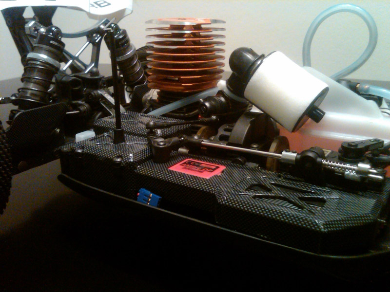

nuova piastra radio in carbonio e billy ce l'ha chissa quando da noi
Nuova Avventura:Serpent Cobra 811-piastra-radio-carbonio-serpent-811-copia.jpg
a me nn sembra x niente carbonio
