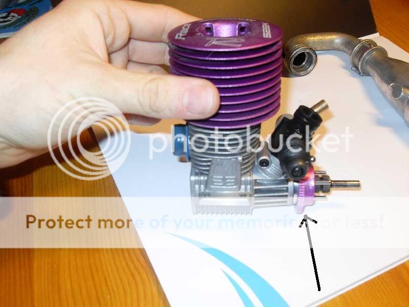

franky88 14-07-10 08:59 PM
Questo in foto è il volano, lo stesso dove va ad agire la cassetta di avviamento, come già detto lo sblocchi con un cacciavite a taglio facendo leva sul telaio, con un po di attenzione.:bohk7ar:

Oggi sono andato dal modellismo e ha detto che gli dovevo portare il motore smontato che proviamo a sostituire il volano con uno di maggiore diametro...che dite fa lo stesso???
franky88 15-07-10 03:31 PM
portati tutta la macchina e l'accendi candela, cosi ti fai sistemare ben bene la posizione dell'auto sulla cassetta da uno che ne capisce (forse?!) e ti fai spiegare come farlo da solo.
Io non cambierei il volano (secondo me ti farà prendere tutta la frizione nuova, che è uno spreco visto che gia l'hai) , ma solo i banchetti, così andrebbe tutto a posto.

Un piccolo aggiornameto,non sono ancora andato dal modellismo, avevo tra le mani il motore ed ho notato che i banchetti differiscono tra loro...è normale:hmm:...ovvero uno è più alto e l'atro è più basso in questo modoil cilindro è inclinato è normale????
franky88 15-07-10 04:49 PM
Originariamente inviata da Diabloff (Messaggio 765075)
Si per il tuo modello è normale è stata progettata con il motore inclinato la s8, come la HoBao hyper9 e la Bergonzoni R1.
Quello è il problema pricipale, non so se mettere i banchetti motore pari influisca su qualche cosa, perciò ci andavano bene quelli della s8 Kit.

Sono andato il mio volano è di 35 mm di Diamentro quello che aveva era 36 mm e quindi non si è fatto nulla,e gli ho chiuesto se aveva dei bachetti e li aveveva ed avevano l'altezza pari al banchetto originale più basso...cosi ho deciso di pòrenderli ankese il prezzo era altino 26 € --->20€ scontati non so di che marca sono...forse x il colore ergal che hanno:hmm:...cmq dopo li provo a montare se riesco a trovare del tempo...male che vada li abbasso io con il flex:ahsisi:
Voi che dite cosi può andare o mi convine abbassarli già???

Montali ma non modificarli, facci un paio di foto se non è troppo così si vede se sono o no troppo alti......................il mio consiglio di portarti macchina e starter box e provarli li davanti a lui non l'hai seguito, almeno se non andavano bene lo ringraziavi e li cercavi da qualche altra parte..........boh forse ci vuole una "faccia di bronzo" per fare così però secondo me già avresti risolto:asd:
Sono andato a misurare l'unico che ho sottomano, è alto 15/16 mm quindi anche i tuoi dovrebbero essere così.
Diabloff 16-07-10 12:31 AM
Si ci vuole una bella faccia di Bronzo:D...no sai qual'è il problema dove abito io non c'è nessun automodellismo per trovare il primo devo pèrcorrere 3,5-4,5 km e questo tratta solo kyosho e thunder Tiger ,l'atro dove vado io più fornito tratta un po di tutto solo si trova a 8-9 km di sitanza...poi dal momento che nel negozio non c'è mai il proprietario c'è sua moglie che non sa tutto e quindi risaulta anke difficile.Ho preso i supporti motore ,anke se sapevo che potevano essere alti,per modificarli...dato che sono una bomba nelle modifiche artiginali:tunz6rh:...oggi ho comiciato i lavori ho dovuto accorciare di circa 1,5 mm i supporti motore dal momento che andavano a toccare la scatola dello strappo,ed è venuto tutto perfetto domani devo forare i banchetti perchè non mi trovo con i buchi..dopo aver conclusi vi facio delle foto e misuro l'altezza con il calibro.
