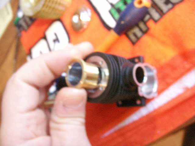

In primis sarebbe bene che tu lo smontassi completamente , anche perchè hai continuato a lavorarci con il motore sporco , ed in più hai trovato quel pezzo (che di sicuro fermo non è stato)........ Per fare questo estrai la camicia , facendo attenzione alla sua posizione in modo da riposizionarla perfettamente quando andrai a richiuduerlo (dalle foto non mi sembra che ci sia il pernino di fase) , solitamente p una operazione facile si estrae con il dito tirando , nel caso fosse dura ti consiglio la classica fascetta grossa infilata tra il cielo del pistone e la base della camicia in modo da far fare la leva al pistone stesso facendogli fare una rotazione , in questo caso se ancora duro puoi prima scaldarlo.
Ti ritroverai con piestone e biella liberi in modo da poterli estrarre liberamente e attenzione che anche in questo caso il pistone ha un senso.
Smonta anche l'albero , che verrà via in un attimo essendo solo infilato nei cuscinetti e pulisci tutto abbondantemente con pertolio bianco o avio .............

Originariamente inviata da cbagl Visualizza il messaggio
Scusami vorrei capire come fai ad estrarre il cilindro con la fascetta grossa perchè è una tecnica che non ho mai visto

Originariamente inviata da keppex Visualizza il messaggio
semplice la infili dal foro dello scarico e la fai venire fuori da sopra la camicia....poi fai ruotare l'albero.....il pistone andando al pms, se la camicia e libera, viene su assieme al pistone.....
cmq come ti hanno già detto........il motore prima lo si pulisce e poi lo si smonta.........ed ora che ci hai lavorato, la cosa migliore è smontarlo tutto e pulirlo......e capire quella rondella da dove arriva e cosa possa aver combinato.......nn è che togliendo la testa ti sia caduta dentro??? una cosa del genere tutta libera nel motore....fa disastri......
ecco.......
condizioni motore-pict0056.jpg   condizioni motore-pict0058.jpg   condizioni motore-pict0060.jpg
