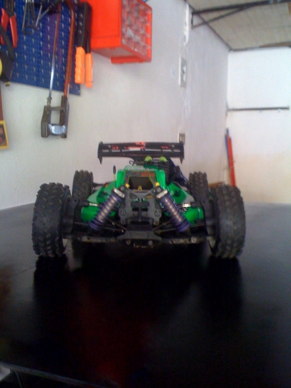

ghostdog4034, sono arrivato in ritardo e comunque sono contento che tu abbia trovato l'inghippo. Ti posto una foto anteriore della mia M8 rtr; forse la differenza di colorazione da viola a bianco sta proprio nel fatto che la tua è in kit e la mia rtr appunto.

Originariamente inviata da simomj16 Visualizza il messaggio
ecco te stai mollo....aggiungi uno spessore alla molla!
i braccetti delle team magic sono un po particolari, è l'ultima parte quello vicino alla ruota che deve essere parallelo al pavimento, non dalla parte attaccato alla cassa
dark non è in linea   Rispondi quotando

Grazie Dark, seguirò il consiglio.
