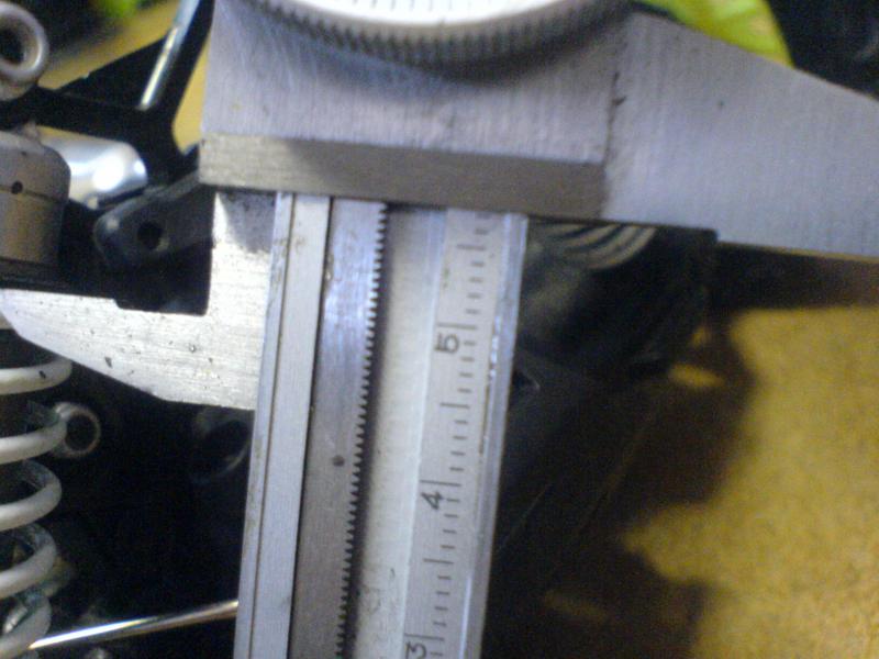

Originariamente inviata da MarkR6 Visualizza il messaggio
L'accoppiata dovrebbe essere molla corta con ammo corto, molla lunga con ammo lungo, se puoi fai una foto dove metti tutti accanto gli ammo senza molle
infatti sono stati montati così sono stretti al massimo, eppure la macchina non si abbassa, inoltre le molle sono solo quelle, non ne esistono altre...allego foto ammo

prova a mettere i corti con molla corta davanti e gli altri deitro.. male che va togli tutti gli spessore davanti e ne metti dietro...ma i grani per i down-stop come stanno?

Originariamente inviata da ghostdog4034 Visualizza il messaggio
adesso ho gli ammo corti con molla corta davanti, come quando ho postato le foto, poi ieri ho provato tutte le soluzioni e scambiando le molle ecc., l' unica cosa che non so... di che grano parli??? sull' esploso dell' ammo non ci sono grani dove dovrebbe essere?????
Lascia perdere i grani del down-stop, non c'entrano nulla.
Tu hai dei problemi con quelle molle: non sembrano nemmeno le sue! O sono troppo lunghe o sono durissime ed è per questo che l'avantreno non scende come dovrebbe.
C'è una cosa che non capisco: la tua è una M8 JR, giusto? E allora, come mai hai le molle bianche, mentre la si vede dappertutto con le molle viola? Non le trovo nemmeno tra i ricambi...mistero!
Hai detto anche di averla presa su internet, nuova di zecca?
A me dispiace non poterti essere d'aiuto, ma l'unica soluzione sarebbe trovare qualcuno con il tuo stesso modello, che possa misurare le sue molle, in modo da poter fare un paragone e magari prendere molle di altri modelli che siano compatibili con i tuoi ammo.
davorello non è in linea   Rispondi quotando

Io a questo punto non ci picchierei troppo la testa. Cercherei un altro modello, Kyosho, Mugen, ecc. che abbia degli ammortizzatori con misure uguali o simili alla M8 e poi mi prenderei delle molle morbide da montarci. E poi giocherei con gli oli.

Magari gli steli più lunghi posteriori sono stati messi all'anteriore?

ma scusate, nessuno si è andato a vedere le foto della TM M8 sul sito ufficiale?
anche li in alcune immagini la macchina è tutta tirata su.......secondo me è proprio cosi!
quello che alza o abbassa il modello è la durezza della molla dell'ammo. (sto dicendo una bestemmia, ne ho la consapevolezza e quindi non mi assalite......ma mi pare proprio cosi! )

Ti allego un pò di foto così vedi se è tutto uguale.
Ti consiglio di togliere la fascetta che ti ho postato e mettere quelli apposta per gli spessori sono già nella scatola.
La molla anteriore tutta estesa è lunga più o meno 66mm.
regolazione ammo e altezza-dsc01060.jpg   regolazione ammo e altezza-dsc01061.jpg   regolazione ammo e altezza-dsc01062.jpg
regolazione ammo e altezza-dsc01063.jpg   regolazione ammo e altezza-dsc01064.jpg   regolazione ammo e altezza-dsc01065.jpg

Originariamente inviata da Ryk88 Visualizza il messaggio
e ma dalle foto che hai postato si vede palesemente che la tua molla è piu compressa.......ecco perchè è piu bassa.....
ora la domanda sorge spontanea.....ma quanta escursione ti rimane prima di stampare il piattello sulla membrana interna?
bah.....non mi piace come sistema, quegli ammo lavorano praticamente solo nella zona alta della cassa ammo.
